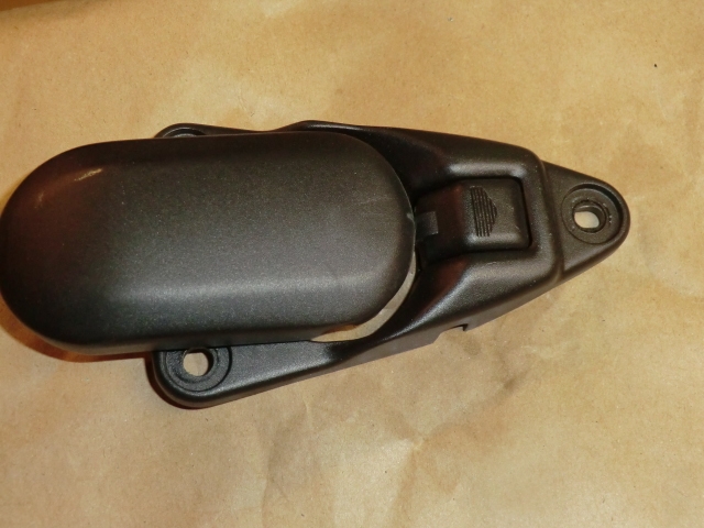

Il faut dévisser la pièce (torx n° 30) pour démonter le petit poussoir par le dessous :

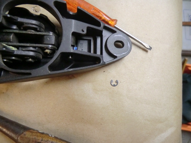

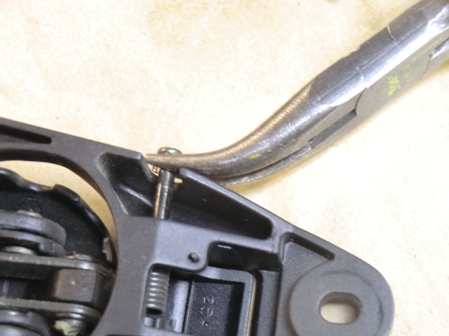

Retirer le circlips du bout de l’axe
Clips retiré

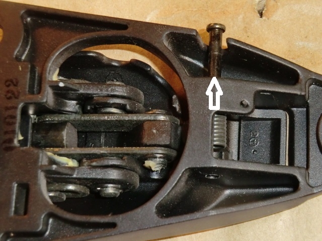

Repousser l’axe
Le tirer avec une pince
Le poussoir est retiré

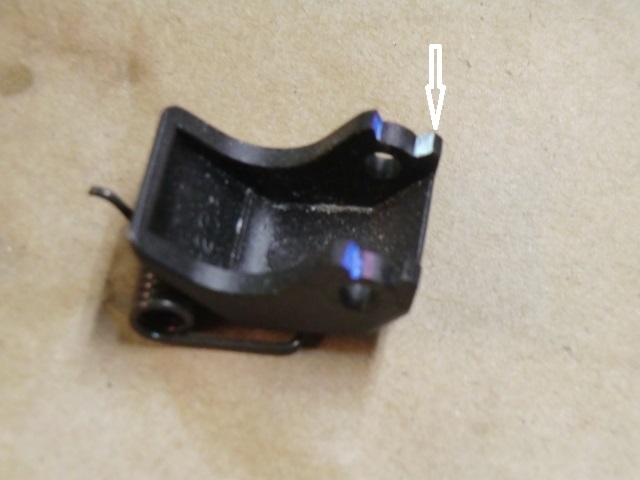

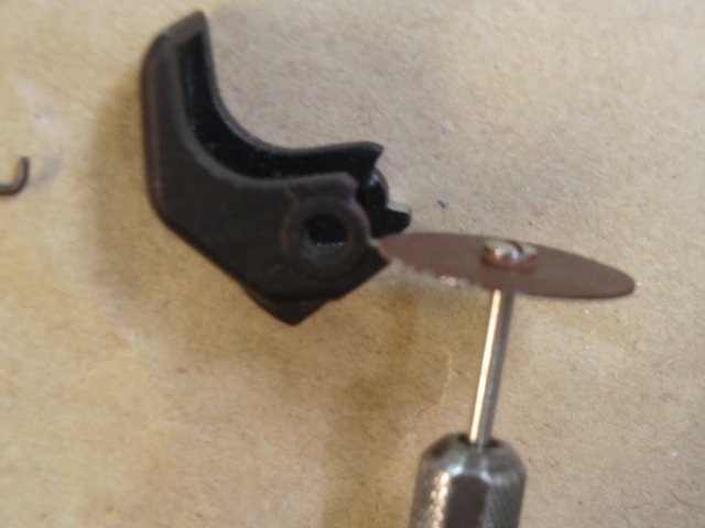

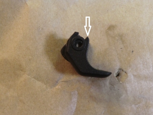

Il faut réduire les butées (flèche) de3/4 de millimètre environ avec une petite lime ou un mini perceuse genre Dremel
Réduction d'une des butées
Faire un essai en remontant le poussoir sans remettre le ressort, Si le blocage est insuffisant, relimer

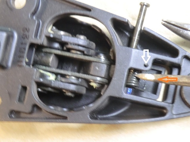

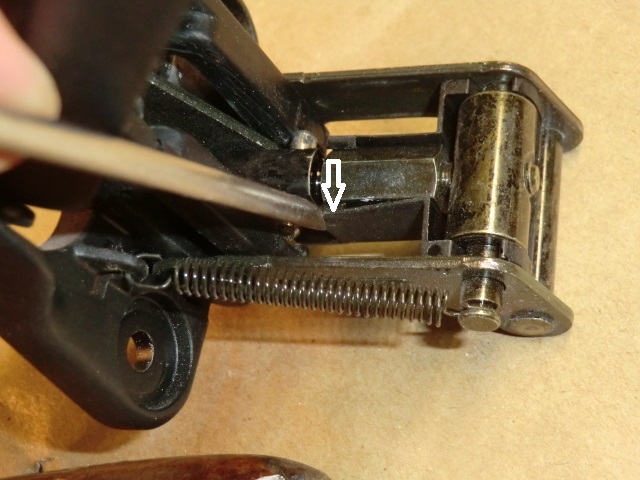

Remonter le poussoir en plaçant d'abord le ressort dans le petit trou (flèche blanche), le repousser avec le tournevis (flèche orange) en enfonçant en même temps l’axe
Remettre le clips et remettre en place la poignée

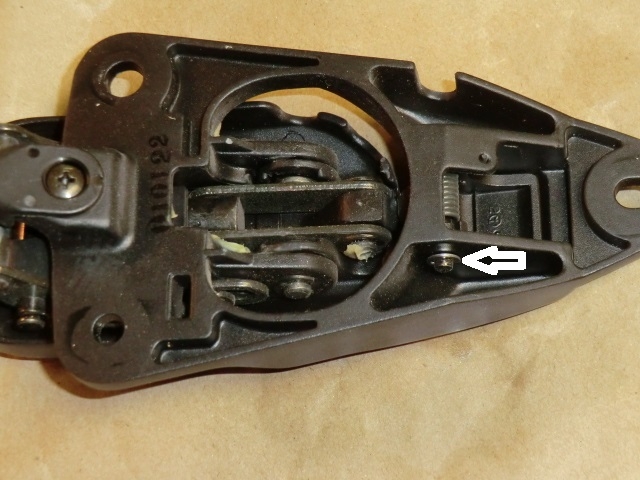

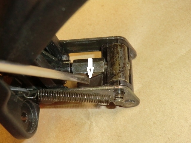

J’en profite pour montrer l’écrou de réglage de la tension du verrou :
repousser le cache de blocage pour libérer l’écrou qu’on peut visser ou dévisser
L'écrou est libre, on peux le tourner à la main

Je reviens sur mon tuto du début, si la vis de réglage arrive en butée, la première chose à faire est de retirer la butée en caoutchouc mousse sur laquelle s'appuie la poignée en fin de course. Cela permet de gagner quelques millimètres, je viens de le faire sur mon hard top.
