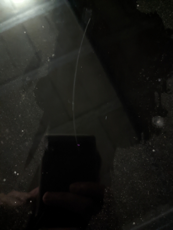

Micro rayure de manière générale, pas mal d'impact de cailloux a l'avant, un peu sur le capot, une rayure de 10 cm sur le capot (on voit le blanc légèrement en dessous la peinture),
Quelques petit défauts sur les portières mais assez profond pour avoir attaqué la peinture aussi. (coup de portière rayure sur 1 cm).

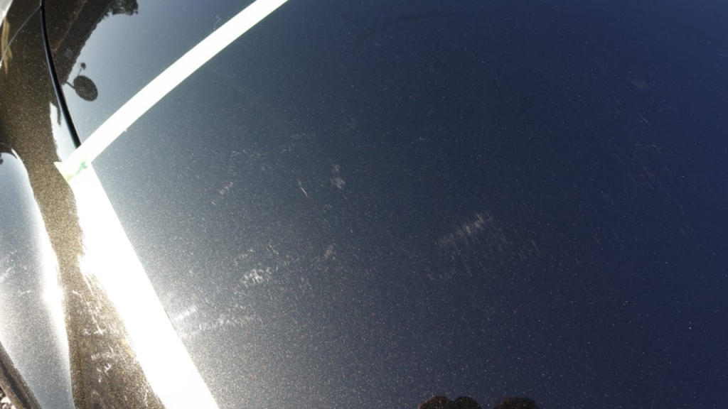

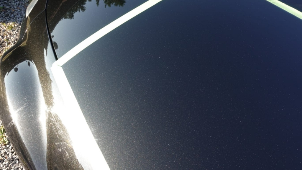

Les micro rayure ça s'enlève même à la main mais c'est long et fatigant.
Pour les impacts point de salut évidemment.
Mais voilà ce qu'on peut faire à l'orbitale à la maison déjà :

Je dirai que la dernière photo montre bien le genre de défaut que j'ai, de manière dispersé.
Personnellement je m'essairai pas de faire le polissage moi même j'aurai trop peur de dégrader le verni plus qu'il ne l'est.

La grande rayure s'atténue quand elle est mouillée ou pas ? Si oui y'a moyen de ravoir en partie au polissage.

Elle s'estompe avec de l'eau. (jusqu'à que ca sèche :))
J'attends de la laver mais elle est coincé dans le garage pour le moment.
