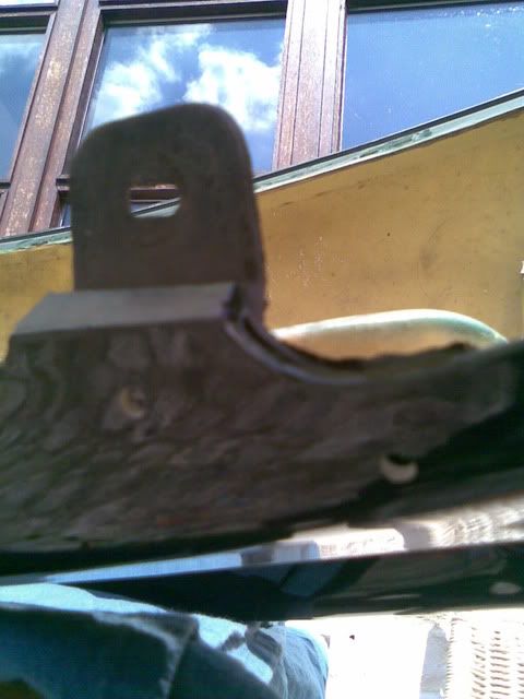

Voici à présent un tuto/topic concernant la réparation d'un pare-choc avant de NA. La façon de travailler peut évidemment se reporter à un PC arrière tout autant qu'aux modèles NB et NC.
J'avais acheté un pare-choc avant d'occasion afin de remplacer l'actuel qui était bien amoché.
J'avais vu lors de l'achat qu'une des pattes de fixation inférieure était cassée.
De plus pendant que j'étais occupé au démontage de l'ancien pare-choc je me suis aperçu d'une petite fêlure de +/- 3cm près de la bouche d'aération.
Le gars qui avait mis en peinture le pare-choc n'a apparemment pas vu la fêlure, j'en déduit donc qu'elle a dû se produire après la mise en peinture. :roll:
Bref, va falloir consolider/réparer cela sans que cela se voit de "l'extérieur". La difficulté sera de ne pas abîmer la nouvelle mise en peinture avec le polyester.

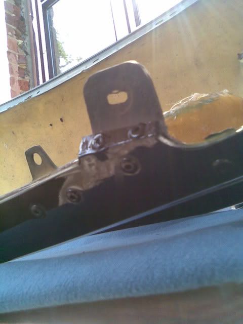

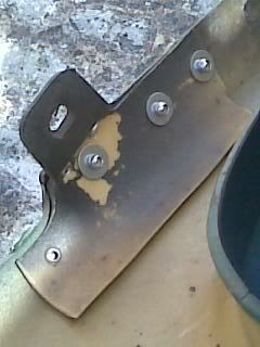

La vue de l'attache qui est cassée net. Bheu! :sic:
1) On disque largement la partie qui nous intéresse sur le PC donneur de pièce, on ajustera la découpe après le montage à blanc sur l'autre PC.
2) On "présente" la pièce ajustée sur le PC (montage à blanc) afin de voir si l'ajustement convient et surtout repérer les endroits où l'on va placer les rivets.

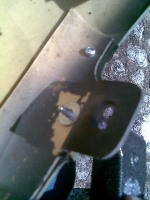

3) On peut commencer à forer les trous dans les deux pièces superposées. Le but du jeux est de ne pas se forer dans les doigts, la mèche à bois qui traverse le pouce jusqu'à l'os n'est pas une expérience franchement transcendante (expérience vécue :aie: :roll: ). Commencer par forer un trous et faire passer le rivet afin d'être certain que tout passe bien.

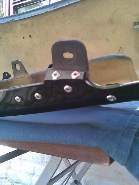

4) Après avoir foré les trous, l'on peut placer les rivets. Bien compresser d'une main les deux parties du PC tout en exercant une bonne pression sur la pince à rivets afin que celui-ci soit bien serré (pas de jeux sinon le résulta sera mochu :etonne: ). Bon, je n'y suis pas allé de main morte question nombre de rivets, je ne voulais pas que l'ensemble puisse bouger :D .
Image Image Image
5) Il n'y a plus qu'à mettre en peinture les têtes de rivets qui pourraient être visibles. A cet emplacement là ce n'est pas le cas, à moins de se glisser sous la voiture... Mais bon, par acquis de conscience, je l'ai fait. :ricane:
Voilà, c'est une réparation simple et rapide et en plus pas chèèèèrrr mon fiesssss :lol: . J'ai remonté mon PC et la réparation ne se voit pas.

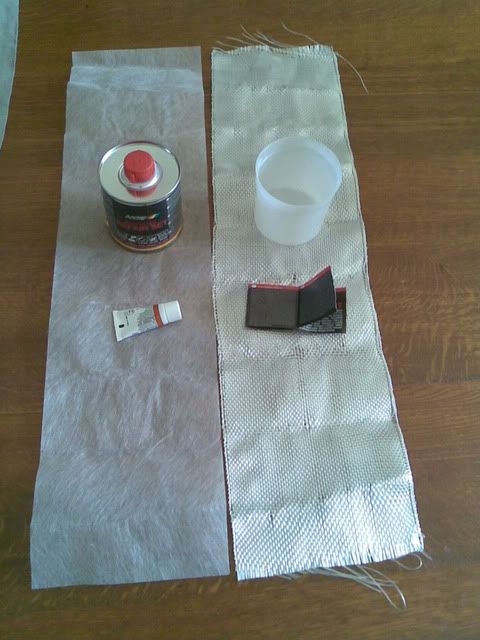

Le matos à prévoir:
1) Un kit de réparation polyester vendu chez n'importe lequel généraliste auto (Norauto, Auto5 en Belgique, ...). Perso j'ai acheté la marque Motip avec la référence "Polyester repair set". Ce kit comprend un tube de durcisseur, un voile de mat de verre (à gauche sur la photo), un voile de tissu de verre (à droite), et un pot de résine polyester ainsi qu'un mode d'emploi; mais hélàs pas de mini spatule comme on peut en trouver dans les kits de mastic carrosserie. :roll:
Image Image Image Image
2) Un mini rouleau style rouleau de peinture mais pas en mousse, il faut choisir un rouleau en caoutchouc (ou similaire, du moment que la matière soit dure) ainsi qu'un pinceau. Sa largeur dépendra de la précision du travail à effectuer (idem pour le rouleau). Pour ce travail je n'avais pas de pinceau donc je me suis fabriqué une mini spatule en plastic. Pas inutile non plus: des gants jetables (comme sur la toph). Comme je suis un mec spécialement adroit, je n'en ai pas eu besoin :D . Mais si l'on ne fais pas attention lorsque l'on "noie" le tissu de verre dans la résine, on peut se retrouver avec de la résine liquide sur le bout des doigts ainsi que des filaments de tissu de verre mélangé à des filaments de mat de verre; et en moins de temps qu'il ne faut pour le dire l'on se retrouve avec des doigts ressemblants à ceux de Choubaka de Star Wars. :lol:
3) N'importe quel accessoire qui permette d'effectuer le mélange du durcisseur et du polyester. Perso j'ai découpé un bout de plastique de +/- 4cmx5cm; une fois le mélange terminé on peut le jeter à la poubelle sans se soucier de le nettoyer. :D

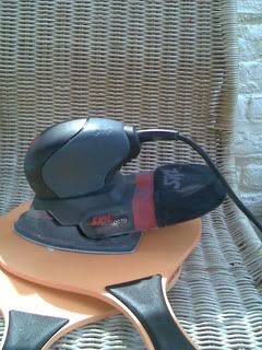

4) Une ponceuse vibrante de petite dimension, pratique pour les endroits pas trop accessibles; ainsi qu'un bidon de thinner cellulosique (dégraissant).
5) Une loupe maxi agrandissante, ne fût-ce que pour pouvoir lire le mode d'emploi qui est aussi lisible que les conditions générales d'une société de crédit :aie: . A mon avis, ce mode d'emploi a dû être écrit par des pygmées qui ont eux-mêmes rétrécis au lavage. S'pas possible ça! :etonne:

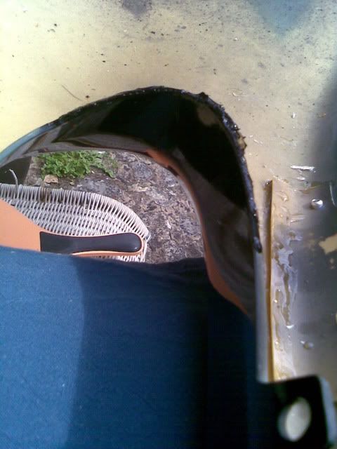

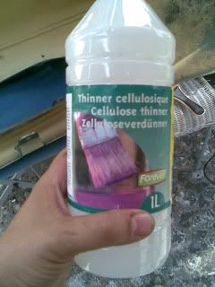

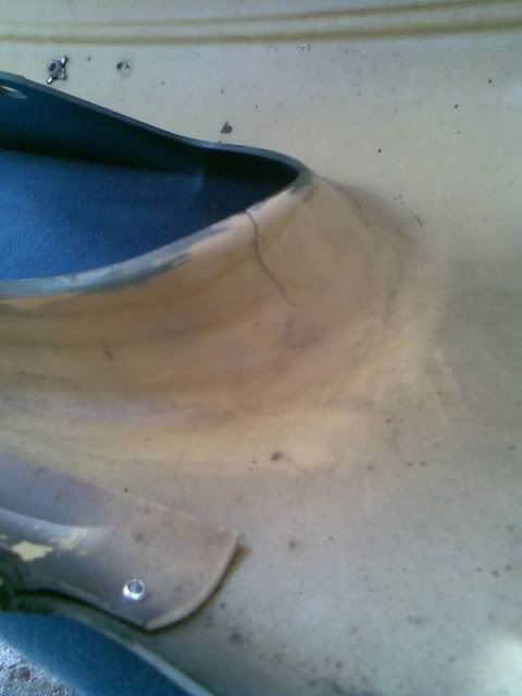

1) Voici la fêlure. J'ai poncé tout autour et ensuite j'ai dégraissé le support à l'aide du thinner cellulosique, ceci afin de bien préparer la matière. De l'avis d'un proprio d'un Buggy Appal, avis confirmé par un autre proprio d'une TVR Taimar, l'idéal serait de forer un petit trou au bout de la fêlure, ceci afin d'empêcher à celle-ci de s'agrandir. Sans doute... Mais franchement je n'avais pas envie de percer mon PC alors qu'il venait d'être peint. A la limite, on le fera en septembre lorsqu'elle rentrera en carrosserie. :sic:

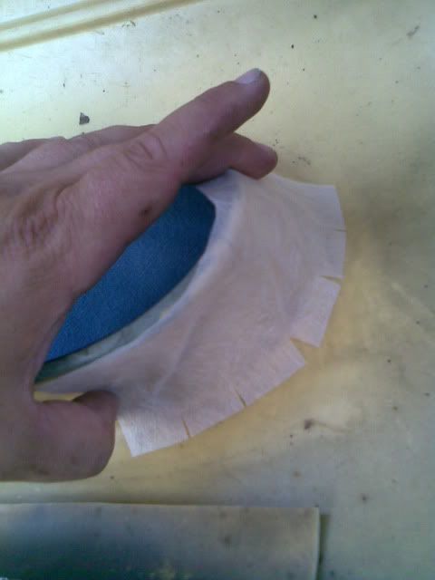

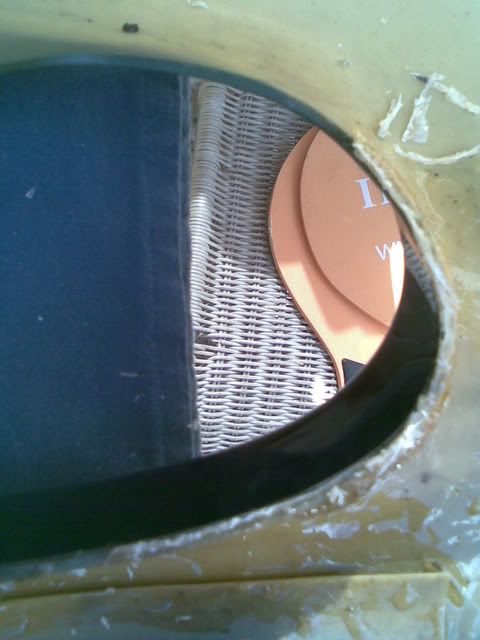

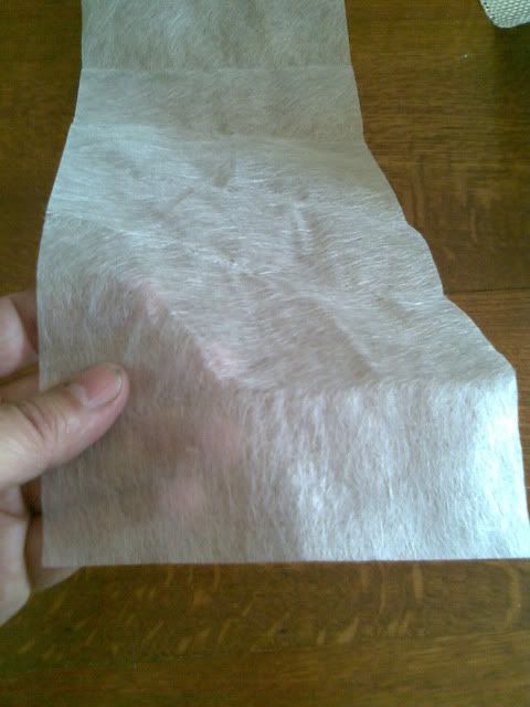

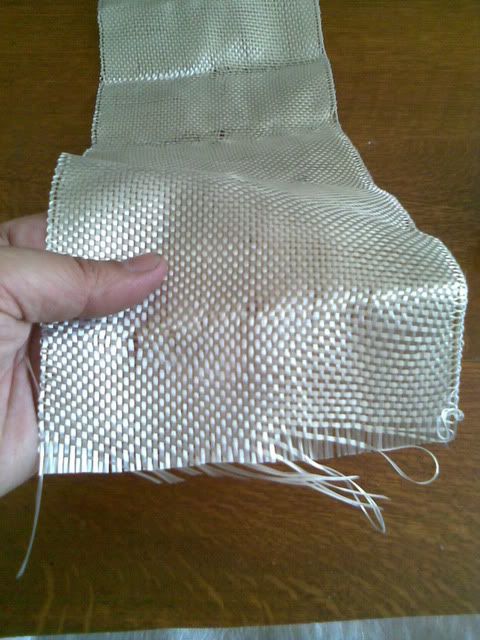

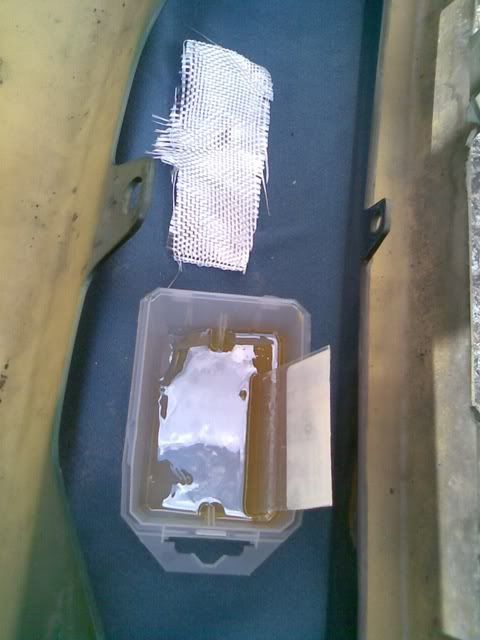

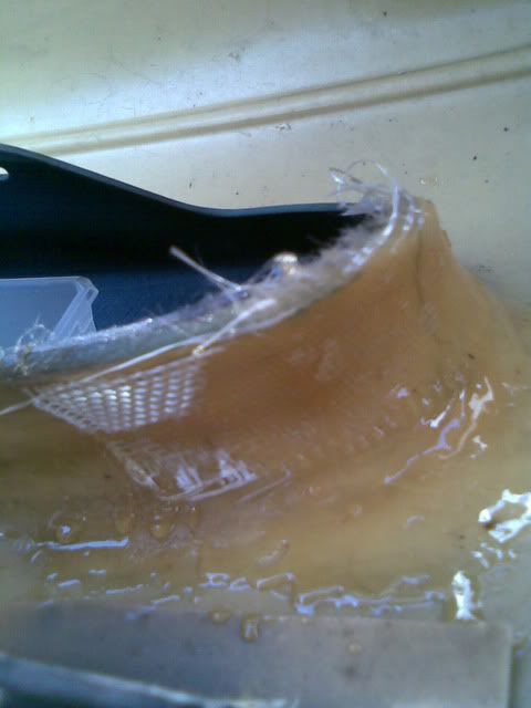

2) Le support est prêt. On découpe une bande de mat de verre en dépassant assez largement le fêlure. Une fois découpé, on "présente" le mat sur le support afin de prendre ses marques et visualiser la manière dont on va procéder. Il vaut mieux réfléchir avant à la manière dont on va procéder car une fois que le durcisseur sera mélangé à la résine (de la même manière que lorsque l'on prépare du mastic de carrosserie) on aura montre en main un timing de 6 à 8 minutes pour "travailler" le polyester. Après il sera moins liquide et il faudra le jeter au bac. Comme l'emplacement à réparer se situe dans une double courbe (en hauteur et en longueur) et que je ne veux pas avoir de plis dans le mat, j'ai effectué avec une paire de ciseau de petites entailles de 1cm de haut et ce tous les +/- 2cm de long. De telle sorte à ce que je puisse faire adopter au mat de verre la forme que je veux sans avoir de plis.
Le fait que le mat dépasse de la bouche d'aération n'est pas grave en soi, disons qu'avec le recul et si c'était à refaire, je découperai le mat selon les limites de la bouche d'aération. Car la résine une fois solidifiée n'est pas des plus facile à découper proprement. Surtout que dans mon cas, je ne voulais surtout pas abîmer la peinture de mon PC, et encore moins agrandir la fêlure. :non:

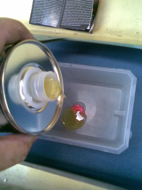

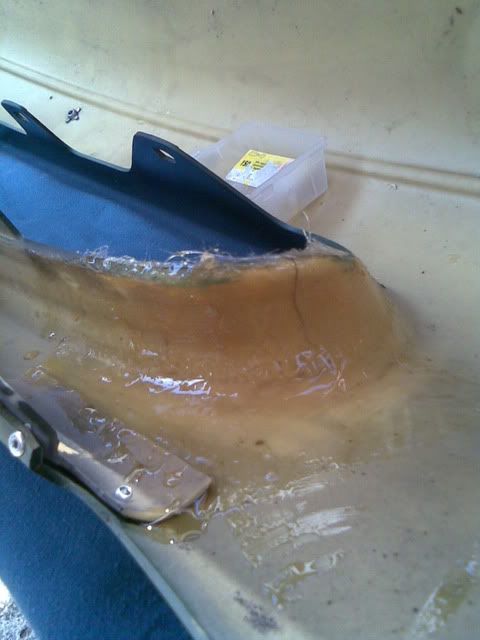

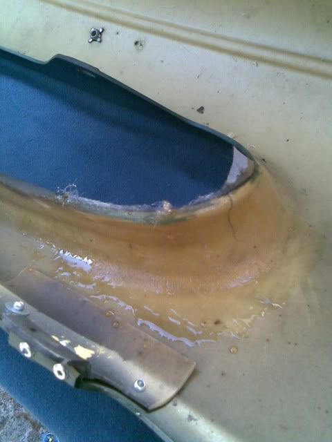

3) C'est le moment de jouer à l'apprenti sorcier. :D On dépose une petite "crotte" :oops: de durcisseur au fond d'un récipient (j'avais récupéré une boîte en plastic que je pouvais jeter par après) - en rouge sur la toph - et ensuite l'on peut verser la résine. Le ratio est de 2,5% de durcisseur par rapport à la quantité de résine. M'en fout, comme quand je fais du mastic, je le fais au pif et cela fonctionne. Au plus vous mettez de durcisseur, au plus rapidement vous devrez travailler... donc mollo sur la quantité hein. :sic:
4) Maintenant s'agit pas de traîner car le compte à rebours est enclenché (6 à 8 minutes top chrono). On badigeonne la surface (qui doit accueillir le mat de verre ainsi que le tissu de verre) de résine polyester. Il faut une bonne couche. Cela fait et sans attendre on noie le mat dans la résine et on utilise le mini rouleau afin d'aplanir et de chasser les éventuelles mini bulles d'air qui pourraient se former sous le mat. Appliquer ensuite le tissu de verre et re-enduire de résine polyester. On re-passe le mini rouleau afin que le tissu soit bien imbibé; s'il est bien imbibé, le tissu devient transparent (initialement il est blanc nacré - cfr. photo ci-dessus).

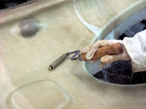

J'ai fait la troisième photo avant d'enduire complètement le tissu de verre afin que vous voyiez bien la différence entre le tissu imbibé de résine (à droite) par rapport à la partie non encore imbibée (à gauche). Comme j'étais tombé à court de résine, j'en ai rapidement fait entre la pose du mat et la pose du tissu (2ième photo).
Je conseille vivement d'utiliser le mini rouleau en caoutchouc dur car moi j'ai pressé le mat et le tissu à l'aide de la mini spatule "home made", ce qui n'est pas top puisque le mat a tendance à se dilater et finit par se disloquer si l'on passe dessus avec un objet non approprié... J'ai réussi à récupérer la sauce mais bon, autant bosser avec les outils qui conviennent. ;)
5) A partir de ce moment, on laisse reposer la mixture pendant 40 minutes. Allez regarder l'intrigue de Derrick sur la ZDF, cela vous occupera. :D (perso j'ai été regarder le site http://www.groslolos.com :oops: ) Si l'endroit que vous réparez est visible et donc doit être mis en peinture, il faudra poncer la surface en résine mais pas avant les 40 minutes de séchage. Ce timing est donné pour info, et dépendra bien sûr de la quantité de durcisseur que vous aurez mélangé. En ce qui me concerne après 40 minutes c'était pas encore sec/solide. J'ai donc visé la sécurité et ai attendu le lendemain. Si le "dommage" à réparer est important, il est possible qu'il faille répéter ces points plusieurs fois... Après, et tjrs dans le cas ou le "dommage" à réparer est visible et doit être peint, il faudra passer une couche de mastic souple. Ce n'était pas mon cas, donc... la suite. :)

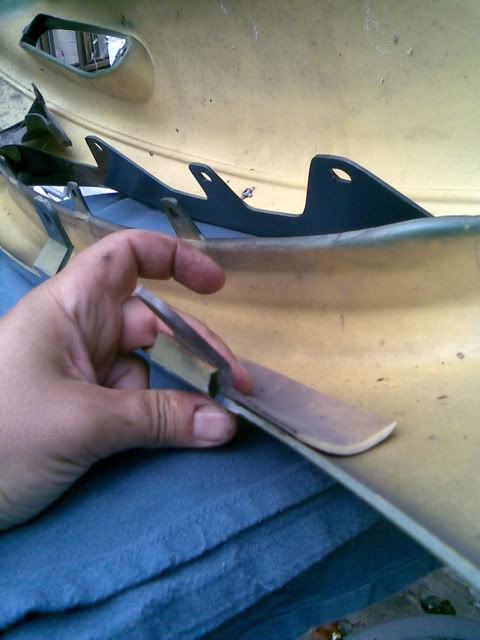

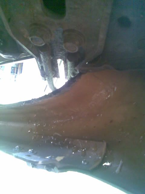

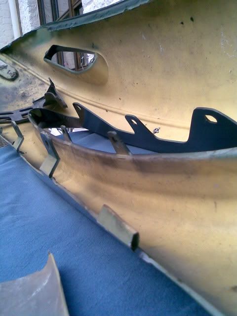

6) Le lendemain c'est sec. Il "suffit" :roll: d'ébarber les parties saillantes. Quand je dis qu'il "suffit", c'est de l'humour pince-sans-rire :D , car le poly est devenu évidemment très dur (c'est le but nan? :lol: ) et donc découper les parties qui dépassent de la bouche d'aération sans griffer la peinture de l'autre côté est aussi facile
que de moucher un puceron avec une brique (proverbe Sénégalais). :D Bref, je prend une bonne paire de ciseaux et découpe le mieux possible. Les parties découpées deviennent blanches alors que le reste reste transparent. Après j'ai mis en peinture la tranche du poly découpé. Le PC monté, on ne voit pas la réparation du côté apposée du côté intérieur du PC, par contre la mini fêlure devra être enduite du côté extérieur du PC avec un mastic souple et ensuite re-mise en peinture. Mais cela, c'est pour septembre. ;)
Image Image Image
Le seul point qui me tarabuste, est que le crochet de remorquage est bien trop près de la fêlure. A la limite je le vire.
