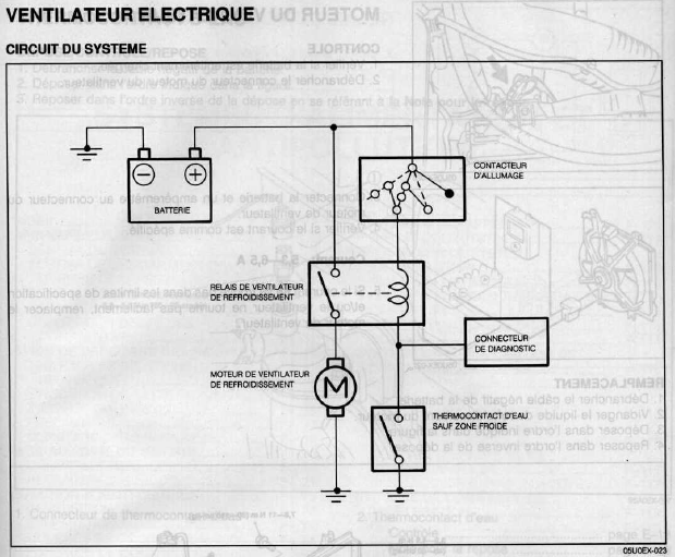

Voila le schéma.

yacco71 a écrit :
Oui c'est bien celle du calorstat qui commande le ventilo. Elle doit "coller" une fois à température de déclanchement pour ne plus couper ensuite :tantpis:
Sonde oui, mais aussi le relais qui peux rester collé/coincé à chaud, et se décolle/décoince en refroidissant.
