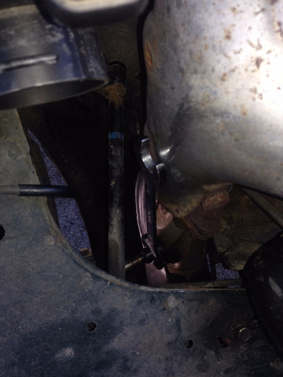

Vue par dessus par la baie moteur
vue pas dessous:
Par dessus ça va j'ai plus de prise mais par dessous j'ai que cet espece pour y acceder et c'est impossible ! j'ai du mal a avoir de la force (de plus je suis allongé en dessous) et j'ai une grosse durite noir ou je ne sais quoi qui m'empeche.
J'ai demander a un voisin assez costaud s'il peux m'aider pour le desserrer mais a lui aussi il lui manque un biceps et c'etait un genereux monsieur :aie:
Ps: Les photos se tournent à chaque fois que je les postes :langue: faudra faire travailler un peu votre cou je suis désolé :oops:

 Sujet du message : Re: Large Bande AEM UEGO
Message Publié : Ven 10 Juil 2015, 14:25
Message(s) : 7688
pulvérise de nombreuses fois le WD40 et laisse agir la nuit.... et le lendemain va y par le dessus avec le marteau sur la clé pour choquer la sonde avant d'y aller avec un levier (quitte à sacrifier une clé plate en coupant le bout pour enfiler un tube costaud)
