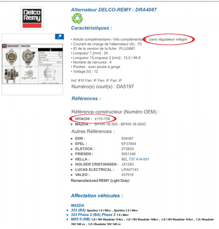

Bon, ma "réparation" à coups d'outil contondant n'a pas duré longtemps. Le voyant de batterie s'est rallumé et je l'ai encore une fois éteint de la même manière : quelques coups de maillet, moteur tournant.
Je vais donc faire la commande, mais avant ça j'apprécierais si quelqu'un pouvait me dire à quoi correspond le "BP4W C" sur la plaque de l'alternateur :

Valéo Web Catologue en correspondance Hitachi LR170-758 indique 437616 sans connexion pour compte-tours avec régulateur intégré
Et pour le BP4W-18-300 440117 ou 437650 sans connexion pour compte-tours avec régulateur intégré
:aie:

Le problème est qu'il y a plusieurs alternateurs chez Mazda avec la référence "BP4W / quelque chose", et là je n'ai que "BP4W tout court + C". :sic:
Enfin, si Valeo ou Oscaro (alternateur Delco-Remy sur la capture d'écran plus haut) donnent pour référence le Hitachi LR170-758, c'est que ça devrait être le bon, non ?

Bah non puisque les équivalents de l'OEM sont soit avec régulateur intégré ou pas :etonne:
Sinon, la forme de la fiche semble être un bon indicateur sur la présence du régulateur ;)
