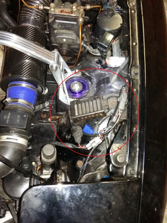

Je n'ai touché à rien récemment à part à ceci que j'ai débranché et démonté:
Il me semble qu'il s'agit d'un élément du système "dim dip" spécifique aux versions anglaises (et peut-être canadiennes et nordiques aussi, mais je ne suis pas trop sûr), système dont j'ai débranché le relais (qui se trouve sur un support avec une poignée d'autres contre l'aile à côté du bloc ABS) il y a 4 ans sans jamais avoir aucun problème. Pour ceux qui ne connaissent pas il s'agit d'un système qui, si on est en feux de positions et qu'on met le contact, ouvre automatiquement les phares en allumant les feux de croisement en 6v au lieu de 12v. Question de visibilité sur la route dans les pays "fortement ensoleillés" dira-t-on. Son utilité est d'empêcher de rouler avec seulement les feux de positions du pare-choc allumé, une sorte de système DRL antique quoi :roll: . Enfin c'est ce que j'ai compris, mais en tout cas c'est bien comme ça que ce système fonctionne à l'origine.
Je me suis rendu compte la semaine dernière que je n'avais jamais viré ce truc qui ne sert a priori plus à rien, et donc je l'ai démonté. Je ne pense pas que ça ait un rapport avec mon problème, puisque je l'ai remis en place et reconnecté mais que ça n'a rien changé. Ceci dit mes phares ont commencé à déconner subitement après l'avoir démonté, donc j'ai pensé que ça pouvait être intéressant de le signaler au cas où même si ça ressemble plus à une coïncidence qu'à autre chose.

Bon ben c'est résolu hein. Rien à voir avec le comodo.
C'était bien le système "dim-dip" que j'avais viré. Sur les versions anglaise de la Mx5 NA, ce système est en direct sur le circuit d'ouverture des phares en code (et uniquement ça: commande dédiée. Très bizarre comme conception :etonne: ) depuis le comodo (voir schéma électrique version UK pour plus de détails ;) ).
Donc en gros, on peut virer le relais de ce système pour le rendre inopérant sans problème, par contre si on démonte le machin, ben on n'a plus d'ouverture de phares synchronisée avec l'activation des feux de croisement car c'est comme si on avait coupé le circuit d'ouverture des popups... mais seulement en feux de croisement. Bref :aie: .
La raison pour laquelle le remonter n'avait pas résolu le problème est toute simple... le connecteur était bien oxydé, ce que je n'avait pas vu. J'ai nettoyé et re-testé et c'est reparti comme en 40.
J'ai été enduit d'erreur.
En gros, c'était beaucoup de mots pour pas grand chose. Merci à vous pour vos tentatives d'aide, c'est toujours appréciable :hello: !
