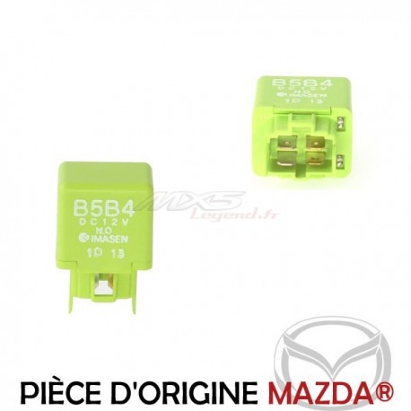

Concernant les relais, ils sont situés à gauche du compartiment moteur dans un boîtier, débranche les et nettoie les connectiques.
C'est peut être ton relais B5B4 qui est grillé ou ton calculateur!

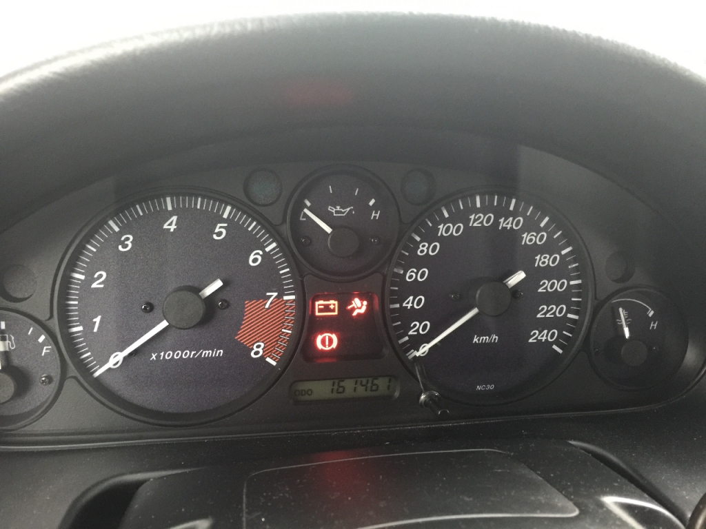

Bonsoir,
Encore en panne ce jour, 2 fois,
Je remarque que quand cela arrive, la clé ne s'affiche plus le tableau de bord
De plus, pas d'étincelle sur la bougie quand on fait le test, une fois qu'elle se rallume (faut compte 30 minute) l'étincelle n'est "pas belle" et la voiture a du mal a monter en puissance jusqu'a 90-100, après ça va, une fois qu'elle redevient chaude, au moindre ralenti (à partir de 1200 tours) paf ça recommence
Est-ce la bobine ou autre chose?

La photo de ton compteur c'est lorsqu’elle ne veut plus démarrer?
Si c'est ça, ce n'est pas le calculateur. Peut être un capteur ou les bobines!
