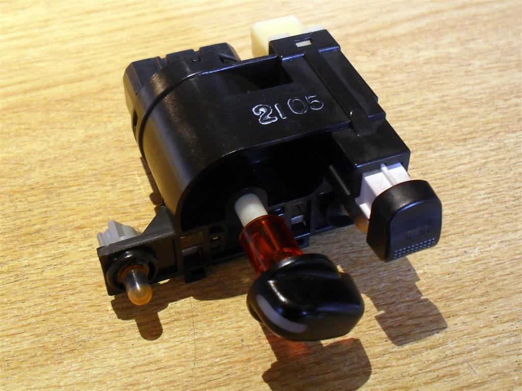

Je suis pas sur que l’interrupteur de dégivrage soit le même que pour l'A/C.
Il a pas l'air démontable du bloc ventilation.

Je m'étais déjà penché sur la question, ne coulant pas claquer 30 balles dans un bouton, et en effet, le bouton du dégivrage n'est pas exploitable. Il reste donc soit à farfouiller les annonces pour pièces et en trouver une qui a la clim, ou faire un truc propre/caché :/

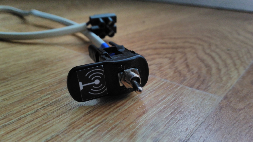

voilà,
j'ai enfin eu le temps d'appliquer mon idée : ajouter un interrupteur sur le bouton factice.
en image, ca donne ça :

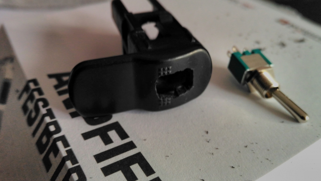

d'abord, j'ai commandé un nouveau bouton factice, histoire de pouvoir remettre la configuration d'origine plus tard si besoin est.
J'ai percé un trou dans celui-ci pour accueillir l'interrupteur :
Installé l'interrupteur et fait les branchements avec un cable et un petit domino afin d'installer ça ensuite proprement et rapidement dans la voiture :
L'interrupteur était déjà bien en place dans le bouton plastique mais j'ai tout de même ajouté de la cyano pour bien bloquer le tout ensemble et j'ai aussi imprimé un petit sticker logo 'antenne'

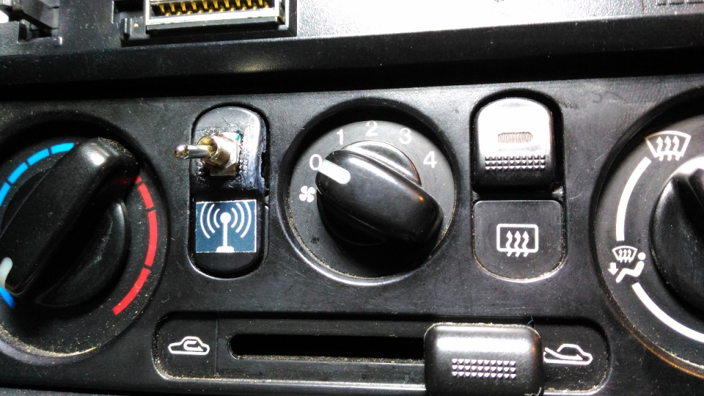

Et voilà, après avoir coupé le cable 'antenne' de la prise ISO et raccordé sur le domino :
Sur la photo, le noir du sticker ressort beaucoup moins noir que le plastique :non:
et j'ai réussi à foutre de la cyano partout sur le plastique... :roll: bref, c'est pas très joli joli (c'est mieux en vrai que sur photo ^^) mais ça marche et c'est super solide :jap:
