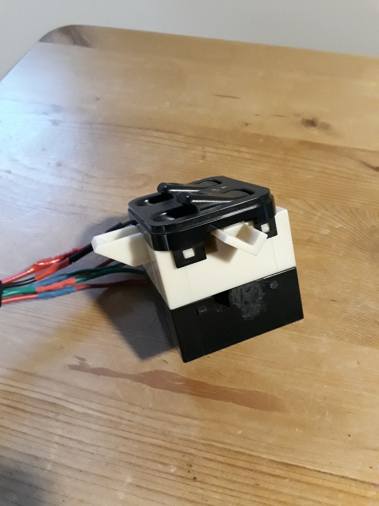

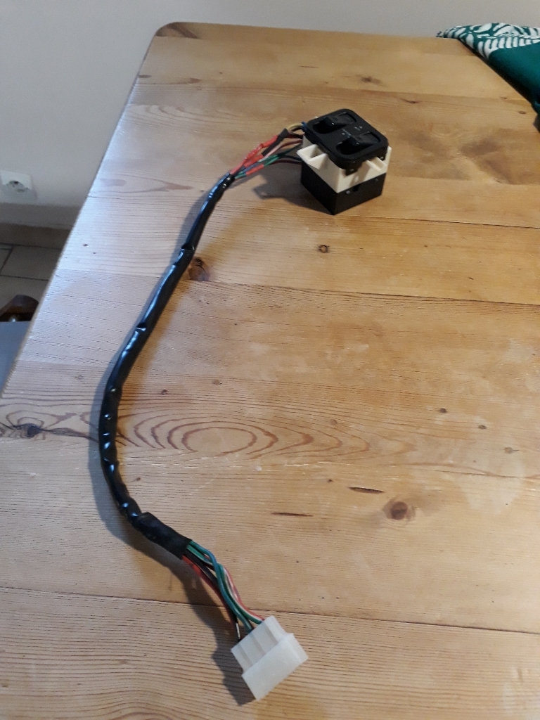

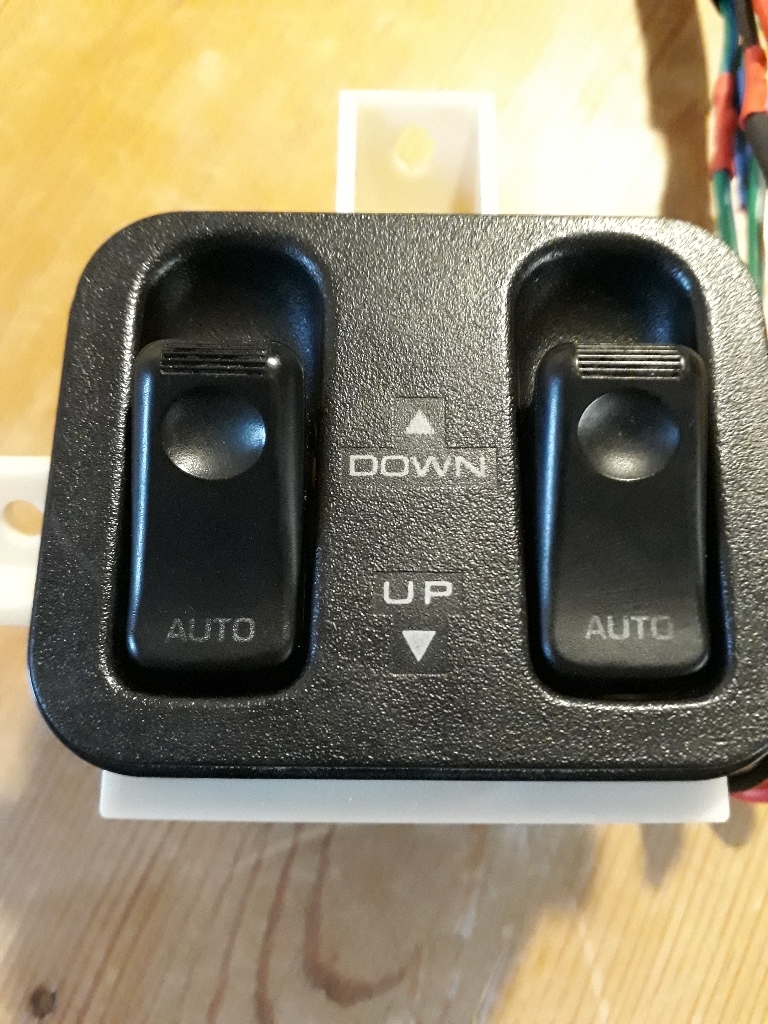

drole de coincidence :bien: j'ai 2 unités sur la table que je vais assembler pour faire 2 auto sur le même bloc. effectivement la carte est principalement utilisé pour le bouton "auto", il faut donc 2 ensembles, retirer le manuel de l'un et y mettre le 2eme auto mais cablé sur la 2eme carte positionnée en dessous(par exemple) à laquelle on aura enlevé le 2emem bouton manuel.
Guillaume, ta platine intermediaire c'est pour repositionner le bouton dans le bon axe de l'entourage plastic? parce que j'ai remarqué que l'entraxe des pattes du bouton "manuel" n'est pas le même que le bouton "auto". Je pensais reperser les trous dans la carte au bon endroit pour bien repositionné le bouton mais il faut que l'alignement soit parfait (par rapport au plastic/cache noir) sinon on aura du mal à faire la bascule necessaire pour la fonction auto.

effectivement c'est moins drole :P ..... j'ai fait une platine en fibre de verre pour intervertir les boutons et via des colonettes et des bouts de fils je resoude dans le bon sens la platine electronique en dessous.

et en plus sa marche! :lol:
je decend la voiture au parking juste pour pouvoir faire la vitre à l'interphone :ptdr:
