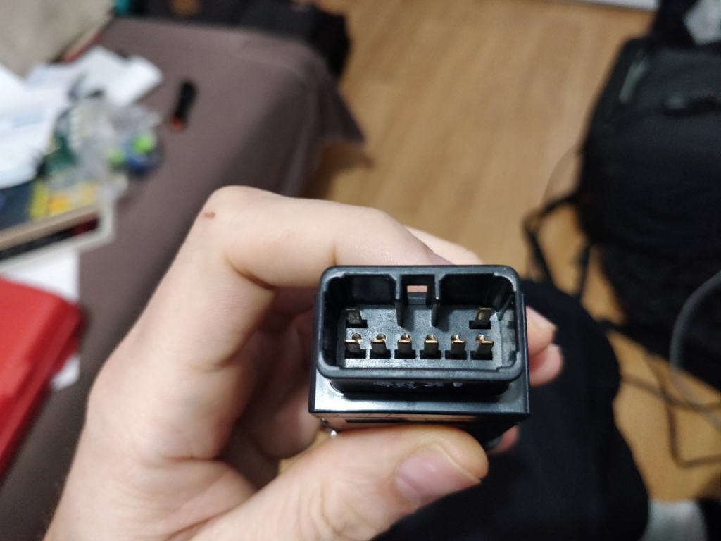

Voici une photo des connectiques.
4 fiches par bouton (à priori)
je les ai testées avec un voltmètre et les deux boutons ont l'air bien indépendants.
Aussi, le 'petit truc gris' manquant ne semble pas être anormal, et ne semble pas jouer dans le fait que ce bouton reste enfoncé ou non. Selon moi, ce bouton gauche est prévu pour fonctionner ainsi, mais je ne comprends pas comment/pourquoi.

Message Publié : Ven 7 Déc 2018, 10:07
Message(s) : 6425
Localisation : Pampa rennaise
Je ne peux que confirmer cette différence de fonctionnement : permanent pour l'avant, alors que l'arrière s'éteint quand on coupe les veilleuses sans se rallumer quand on les remet. Sans doute pour éviter un oubli, ou une norme en ce sens quelque part sur la Terre...
Quant à comment c'est goupillé, aucune idée :cyp: c'est le fonctionnement d'un télérupteur, y'a peut-être moyen de bricoler quelque chose avec ça : un télérupteur 12V alimenté par les phares et commandé par le bouton :idea:

Message Publié : Sam 8 Déc 2018, 11:58
Message(s) : 840
Localisation : Lille
BP > je viens d'essayer mais ça ne joue pas mécaniquement pour garder le bouton enclenché ou non.
Sinon, de ce que j'ai pu trouver, le bouton avec la led (pour l'AB arrière) est bien un interrupteur on/off normal (laisse passer le courant en ON seulement) et l'autre est un interrupteur poussoir, il ne laisse passer le courant que lorsqu'on le maintient enfoncé. Il fonctionne en accord avec un module de gestion des AB (relais à priori) qui maintient en position ON jusqu'à la prochaine pression du bouton pour le faire repasser en OFF, etc...
Des infos ici :
https://www.mx5oc.co.uk/forum/yaf_posts ... OLVED.aspx
http://www.mazda-speed.com/forum2/index ... 579.0;wap2
