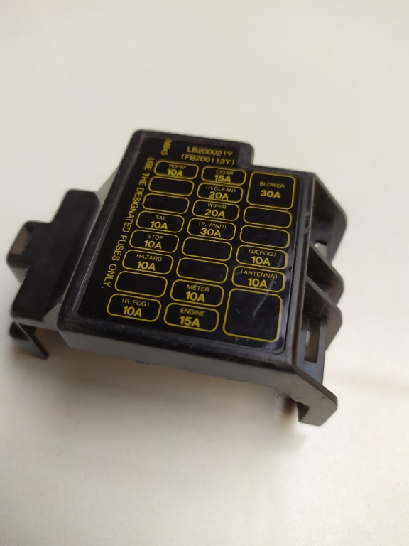

Oui, mais ça va où ?
Merci.

Un indice....Image

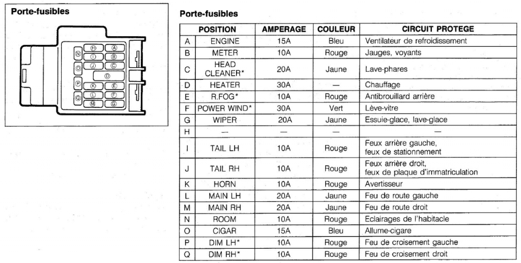

"jaif72" a raison, il s'agit bien d'un couvercle de boîtier de fusible. :bien: :jap:
Mais au regard des ampérages et de la taille des représentations de fusible sur le couvercle présenté, je pencherai plutôt pour celui de l'habitacle.
Chose bizarre, l'implantation ne correspond pas tout à fait à celui qui est mentionné dans le manuel du propriétaire des NA. :?
Porte fusible compartiment d'habitacle de la NA
Porte fusible compartiment moteur de la NA
Merci aux spécialistes de la NA d'apporter leurs lumières sur la chose. :jap:

C'est bien pour NA.
Un début de réponse >>> http://www.mx5france.com/forum/viewtopic.php?t=31913
C'est côté conducteur dans l'habitacle.
