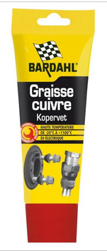

Je l'ai dit et répété partout mais je conseille à tous ceux qui veulent pérenniser le faisceau électrique de leur vieille voiture d'acheter un tube de graisse cuivrée.
Une douzaine d'euros sur 0scar0
Chaque fois que tu sors un connecteur tu mets une pointe de graisse cuivrée, à l'aide d'un cure-dent, sur chaque pin.
1) La graisse empêche l'humidité et l'oxydation,
2) Le cuivre assure une bonne continuité électrique,
3) Ca évite de te rajouter des pannes sur des connecteurs qui n'avaient pas de problème avant que tu les touches pour rechercher ta panne actuelle,
4) Quand tu auras fait toute la voiture tu n'auras plus de faux-contacts responsables de tous les maux furtifs et aléatoires qu'ont toutes les voitures de plus de 10 ans ;)
P.S. : j'en mets même sur les pattes des fusibles. Je dévisse aussi les cosses de masse pour en mettre entre la cosse et le châssis, ...
Bon courage pour la suite ;)

Pour ce qui est de la graisse cuivrée, tout à fait d'accord mais comme dit par Lunaviga il faut l'utiliser en très petite quantité. Usage indispensable sur les filets de bougie.
