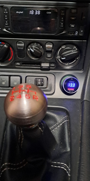

Pour la NB j'ai commandé un petit adaptateur USB avec un affichage du voltage afin de le mettre à la place de l'allume cigare. Ça me permettra de surveiller au moins le tension dans un premier temps.
Pour la ND vu ou se trouve la prise allume cigare c'est mort. Faut une autre solution...

Reçu.
Là ma NB n'a pas roulé depuis 1 semaine et 1 jour. La tension est très bonne.
