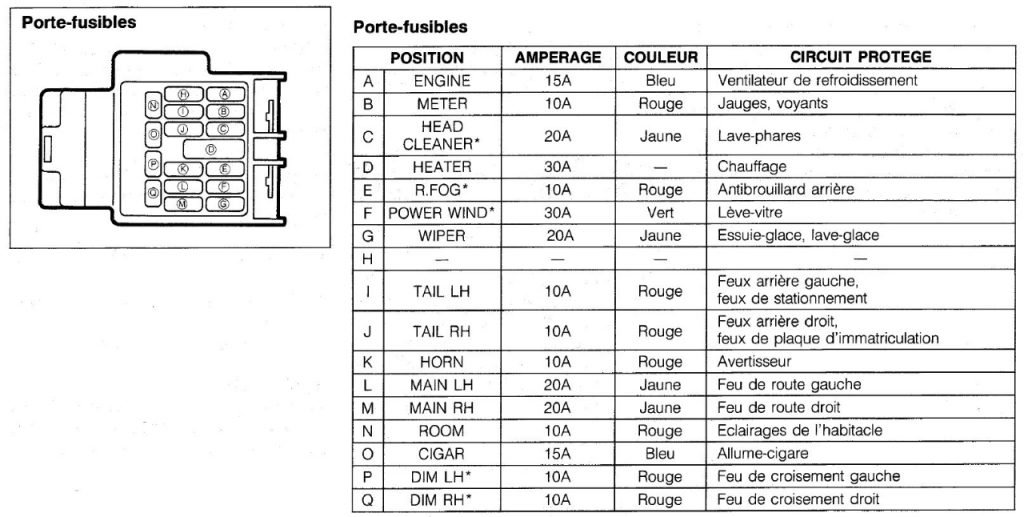

Si ça peut aider quelqu'un...
Par contre, ce n'est pas le même fusible pour les différents soucis évoqués ci-dessus ?
Source: jesaisplus... :oops:
Message Publié : Jeu 23 Juin 2022, 20:39
Message(s) : 3029
On appelle la source!!!!! :D :aie:
C'était là => Sûrement un cache fusible ...
