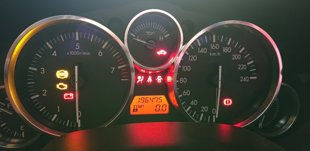

Après rebranchement de la batterie, plus moyen de démarrer la voiture, le voyant "clé" de l'antidémarrage clignotant rapidement et pleins de voyants s'allument. :non:
Voici l'état du TDB :

- Pour les voyants : le frein à main n'est pas enclenché, ceinture non bouclée et portière ouverte

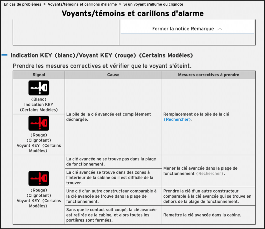

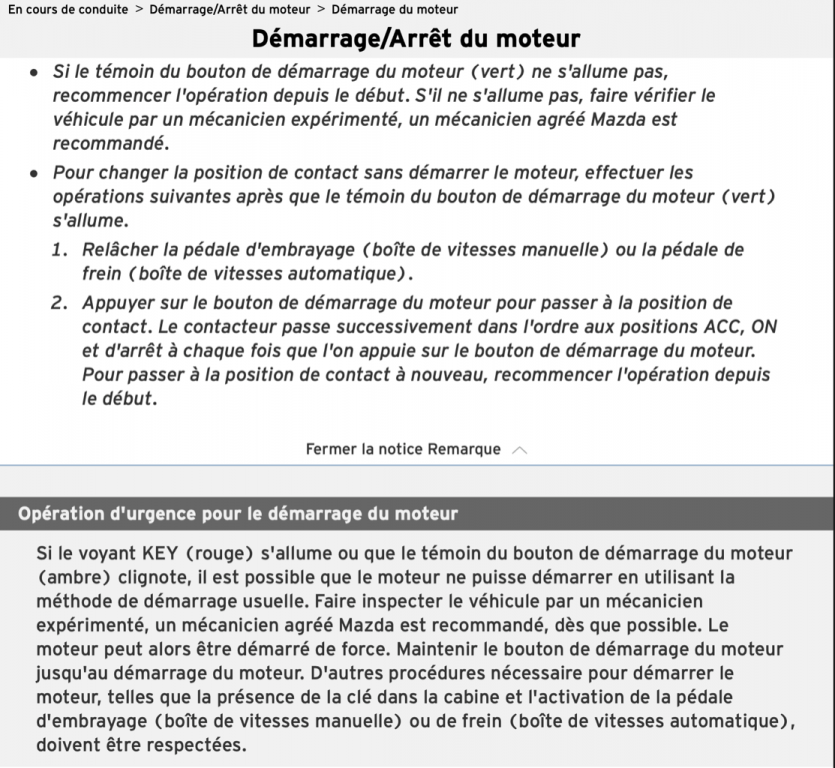

Tu n'as pas des cartes avec ta 3rd génération ?
c'est pas un problème de transpondeur avec la clé qui clignote sur le tableau de bord ? qui empêche du coup le démarrage :?
Changement de la pile au moins d'un clé ou de la carte ?
Démarrage forcé

Non, pas de cartes avec ma NC, uniquement les 2 clés. Le transpondeur fonctionnait très bien avant débranchement et les piles des clés ont étés remplacées récemment. :tantpis:
