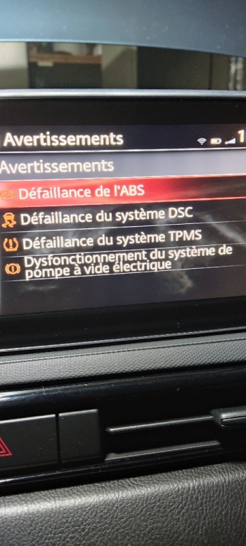

Bonsoir,
Donc, suite dépose/repose des 2 sièges : plusieurs voyants anomalies sont allumés au tableau de bord.
J ai débranché la batterie quelques instants, mais ça ne change rien.
Y a-t-il une manip a faire ?
Merci.

Hello, sur les NC, après avoir débranché la batterie, il est nécessaire de faire quelques manips pour éteindre deux voyants d'anomalies.
Moteur tournant à l'arrêt : tourner le volant complètement à gauche puis complètement à droite. Cela éteint un des voyants.
Rouler quelques minutes éteint le deuxième.
Il y a aussi le ralenti qui va se régler automatiquement au bout de quelque temps.
A voir si c'est la même chose sur ND, ça ne coute rien d'essayer.

si les sièges ont été démontés sans avoir au préalable débranché la batterie,le calculo airbag détecte des défauts.
Défauts ABS et DSC: c doit être comme sur les NC, tu démarres,tu tournes le volant de butée à butée,tu roules qq dizaines de mètres,tu coupes et tu redémarres et c'est bon;mais pour les deux autres,je ne sais pas,ma NC est bien moins moderne que cette usine à gaz!

Sur les 2016 le tpms est basé sur les capteurs abs/esp pour en déduire une crevaison par calcul de différence de vitesse de rotation des roues. Donc tous les problèmes sont très probablement liés.

Merci pour vos réponses, " très probablement liés", oui à priori.
Je vais donc donner des coups de volant dans les 2 sens, m arrêter puis redémarrer
( Mon diagnostiqueur ODB Aliexpress, n a rien détecté et encore moins corrigé...)

Sur miata.net c'est arrivé à plusieurs membres.
Certains ont résolu le soucis en roulant un peu. Pour d'autre il a fallu changer un capteur ABS
https://forum.miata.net/vb/showthread.php?p=8454533
Exactement les mêmes défauts.
