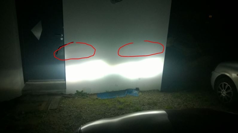

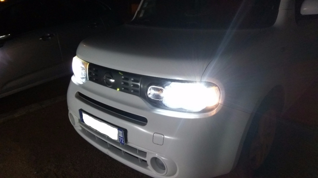

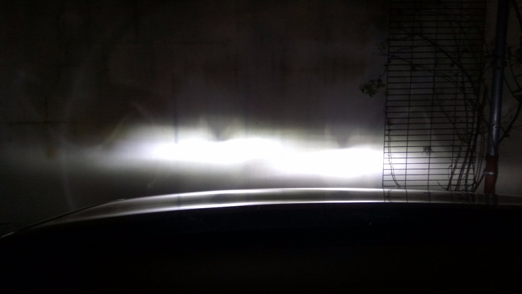

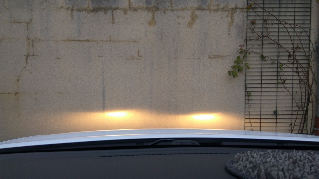

Alors j'apporte ma contribution pour l'achat de led "magiques" venant de Chine.
Ici je compare des H4 Philips Vision +60% (je crois) VS des led (pas cher https://fr.aliexpress.com/item/HOLLKI-L ... 0.0.xDQA0M ).
Mon test est effectué sur mon cube et en feux de croisement. L'éclairage est nettement plus pourri que sur ma NB (H4 Philips Vision +60% aussi).
On voit clairement que la délimitation du faisceau est merdique et je pensais bien aveugler les autres en les croisant. Je viens de rouler un peu et j'ai dû croiser environ 20 voitures, pas d'appel de phares pour l'instant. L'éclairage me plaît, c'est plus puissant, plus diffus certes mais le plus gros gain est l'éclairage latéral, là c'est génial j'ai l'impression d'avoir des feux dédiés.
A voir sur le long terme mais pour l'instant je suis satisfait d'avoir dépensé 30€.

C'est moi où tes phares sont mal réglés ?
Le gauche a l'air plus haut

Réglages maison :D , ça passe au CT en halogène. On verra pour les led....

J'ai dû (baisser) revoir mes réglages....peu d'appels de phares mais j'en ai eu quand même donc je corrige.
La portée reste tout de même excellente avec beaucoup de puissance.
Le point le positif et aussi négatif c'est l'éclairage courte portée (10/15m environ) qui part dans tous les sens, super pour la visibilité dans les virages ou sur les côtés mais cela gène clairement les véhicules que je croise ....au tout dernier moment. Je vais essayer de corriger car j'aurais du mal à revenir aux halogènes.

J'ai installé des phares 7" alibaba seal of aprouval à 60€ sur la NA. J'ai eu quelques craintes en voyant le faisceau sur ma porte de garage (identique au Nissan Cube ci dessus), mais après plusieurs roulages de nuit, aucun appel de phare et éclairage sans commune mesure... Reste plus qu'à tester au CT, mais dans le pire des cas, ça se change rapidement sur mon modèle.
