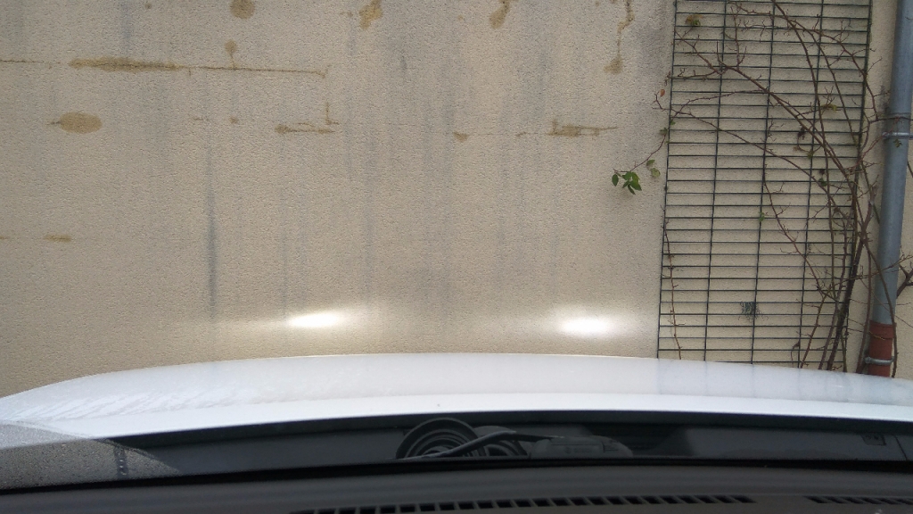

J'ai acheté un autre modèle de led, les Nighteye https://fr.aliexpress.com/item/NIGHTEYE ... 0.0.NgwwQ2 vu le budget, je ne risquais pas grand chose à essayer.
Sur la photo on voit la Nighteye à gauche et l'ancien modèle acheté plus haut à droite. Le faisceau a l'air mieux tenu. A tester de nuit avec de bons réglages.

ça a l'air un peu mieux pour le faisceau en effet,
si tu as pu rouler (de nuit :D ) depuis, je suis preneur de tes retours, ou de tes photos :ricane:

Message(s) : 7542
J'ai testé un peu ce matin mais je dois refaire les réglages car du coup je suis beaucoup trop bas. Mais c'est clair que le faisceau est nettement meilleur qu'avec les premiers modèles achetés mais j'ai peut-être aussi un peu moins de puissance, à voir.

Alors je n'ai pas repris de photos mais j'y pense :D
Le gauche est parfait, le droit a un défaut, il remonte un peu trop sur la droite donc il peut éblouir les véhicules que l'on suit ou que l'on croise dans les virages à droite. C'est le seul défaut.
En ligne droite, ras, c'est nickel.
