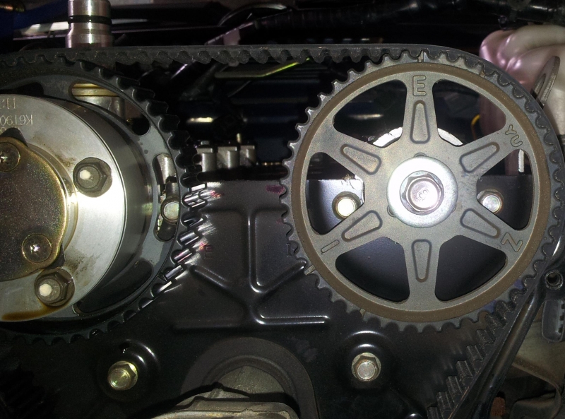

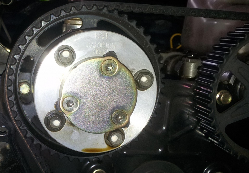

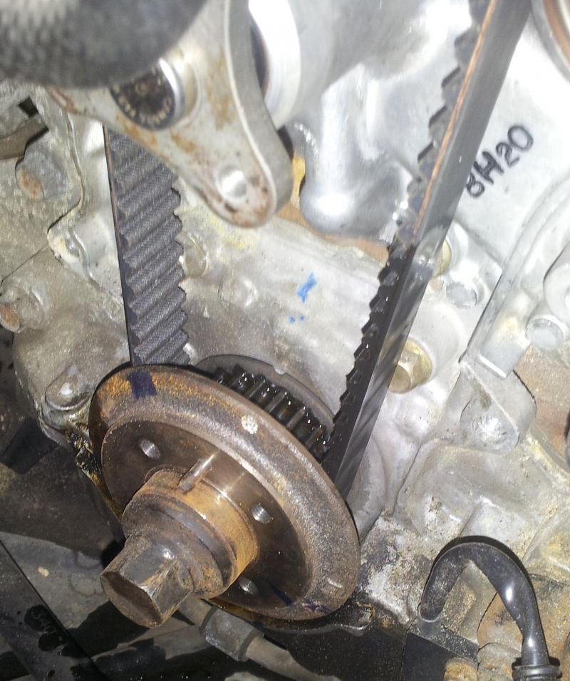

Salut les gars
alors la titine est enfin revenu dans notre garage nous avons commencé a regarder un peu tout et nous avons voulu controler la courroie de distribution mais au niveau du calage oullala pas facile tout ca
Vous pourriez me dire en voyant les photos si c est bon ou pas ?
merci beaucoup
 Sujet du message : Re: MX5 nb 1.8 ne démarre plus
Message Publié : Mer 4 Juil 2012, 18:09
Message(s) : 3457
Localisation : Usa
Modèle : 1989
Je ne connais pas bien les FL, mais ca à l'air bon.
étonnant quand meme que la poulie d'admission n'ai q'un seul repère :etonne:

la poulie d admission c est celle de gauche sur la photo?
il y a 2 repère un trait et 1 point
Message Publié : Mer 4 Juil 2012, 18:30
Message(s) : 8974

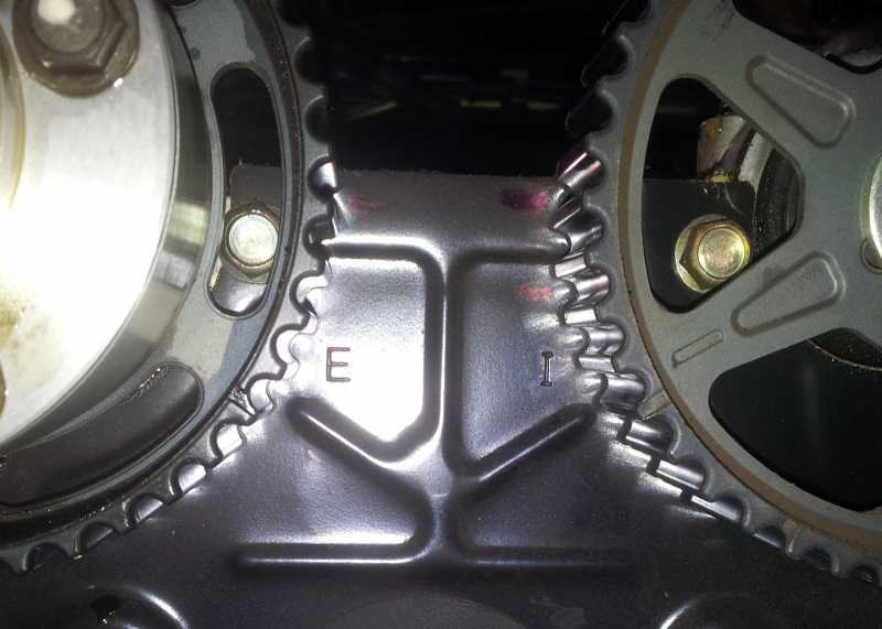

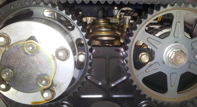

Ta poulie d’admission fuit ...et ça par contre c'est pas bon.
Au passage c'est une NBfl de 145cv que tu as .
Le reste m'a l'air bon.
EDIT :
Sur cette photo,ça à l'air décalé ?

Elle fuit pas c est juste comme un con j ai voulu voir si il y avait des reperes derriere et j ai tout ouvert
