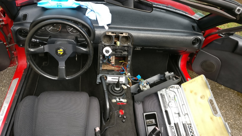

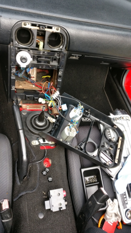

Bon et bien voilà qui est fait, j'ai démonté pour voir si tout allais bien électriquement parlant, j'ai pris les ampoules avec moi, et finalement aucune des 2 références d'ampoules que j'avais n'allais, pour ceux des warning / pop up je m'en doutais, mais ceux de la commande de chauffage sont un chouilla plus grandes que les W1.2W :red:
Par contre dans mon cas : Impossible de sortir les deux buses avec la technique du lacet mais aucune, il y a tout le tableau de bord qui se pliais avec :o + les bruits de plastique qui craquelais car j'ai bien forcé... j'ai failli laissé tombé au tout début...

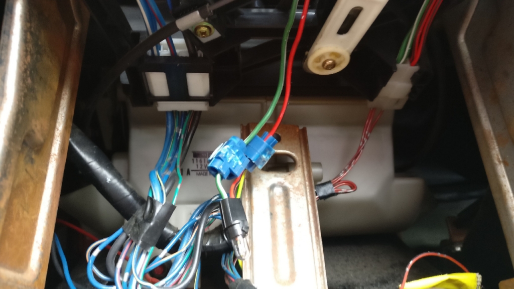

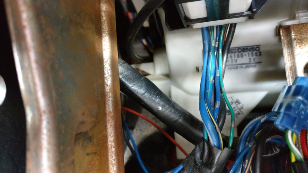

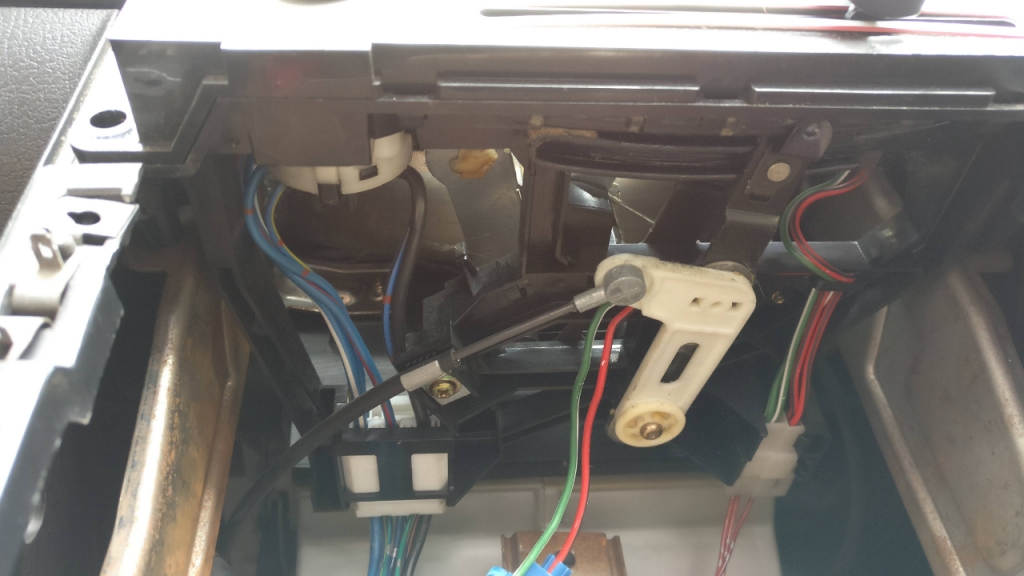

Et puis j'ai finalement pas du tout compris / visualisé la déconnexion des fils du boitier de chauffage, j'ai pas du tout vu ce qu'il y avais sur la photo de fabdev, ou si mais à un endroit totalement inaccessible :

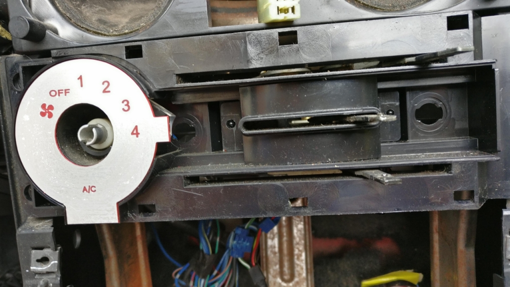

Heureusement j'ai trouvé une technique pour accéder au ampoule par derrière, j'ai déclipsé le cache devant les commandes de ventilation, et là c'était clair :) On vois bien les emplacements des deux ampoules :
Celle de gauche c'est normale qu'elle éclairais plus, elle n'était pas dans son logement :aie: (Il y a un pontage pour le rétroéclairage des deux manos)

Sur ta 1ère photo tu vois le bout d'un câble, faut pas démonter ce bout mais l'autre ^^ Faut suivre le câble et tu aurais vu comme sur ma photo (et faut vraiment se mettre par terre couché sur la moquette, y a 2 câbles sous la boite à gant et 1 à coté des pédales).
Oui justement, la première photo sert à l'identifier, et la seconde tu voit où il part (inaccessible avec une mains :tantpis:
