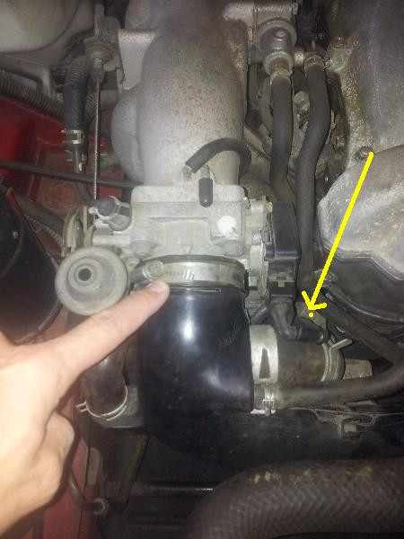

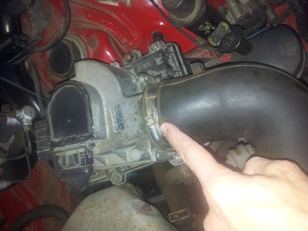

j'ai entamé le démontage du circuit d'air mais je ne parviens pas a le désolidariser du bloc moteur car il est fixé avec deux rivets et non une vis!
:sic:
Du coup, je suis bloqué !
:tantpis:

Comment ça des rivets ??? En général, c'est un simple collier comme sur la mienne :tantpis:

Selon le tutoriel, il est écrit qu'il y a trois vis à retirer.
La 1ère est celle du papillon:
La 2ème est celle du debitmètre:
La dernière est celle du bloc moteur (mais selon le schéma décrivant l'emplacement de cette vis, je ne vois que ça sur la mienne)
Et c'est là où je bloque.
Et cette histoire de "tic tic" me turlupine car le régime baisse uniquement quand ce bruit se produit. Ce qui me laisse penser (à tort?) que la cause ne serait pas un encrassement peut-être.
Message Publié : Jeu 15 Mai 2014, 09:45
Message(s) : 1509

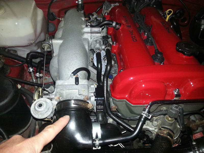

pas touche aux rivets, c'est bien plus simple car la patte est maintenue par cet écrou (flèche jaune) en plus propre sur mon moteur :D

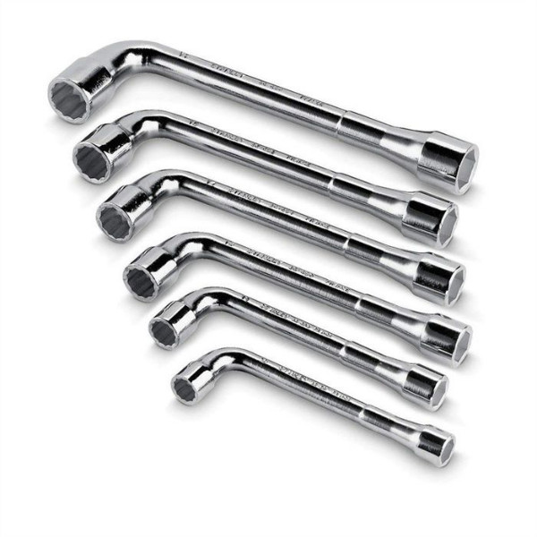

Donc je dois retirer l'écrou que tu me montres sur la flèche?
Je n'aurai pas de clef assez fine et longue pour accéder à cet écrou. Sais tu quel outil il me faudrait pour pouvoir dévisser cela?
Merci Sylvain pour ton aide, c'est top!

:hello: de rien mais avec soit une clé à pipe de 10 ou 12 (je ne sais plus) ça doit le faire ou alors avec une clé à cliquet munie d'une petite rallonge.

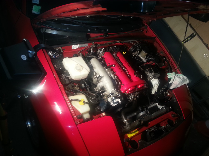

petite vue aérienne faite lors du démontage pour le nettoyage.
pour la petite histoire, pour moins de 30€, j'ai acheté un halogène sur pied réglable en inclinaison et en hauteur( brico dépot) et c'est vraiment super quand on veut voir ce que l'on bricole :jap:

Voilà ce à quoi je cherche à arriver... Ca me fait envie!!!!
