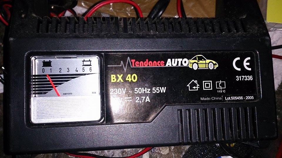

En suivant les conseils de Bassone, j'ai lu la notice d'entretien de cette FORMIDABLE batterie WestCo
http://www.mx5parts.co.uk/instructions/westco.pdf
:aie:
Never use a boost or ‘electronic’ charger. Only ever use an old fashioned 2-3 amp Trickle Charger
Du coup, ça c'est tout bon ?
Just like the rest of your car, batteries like to be looked after. We recommend that you place your battery on a 3-5 day trickle charge once a year, ideally in the middle of the winter when the battery is being used the hardest. Consider possibly doing this more often if you only use the car occasionally.
Il faut fonc la recharger une fois tout les ans, voir un peu plus si nécessaire...
