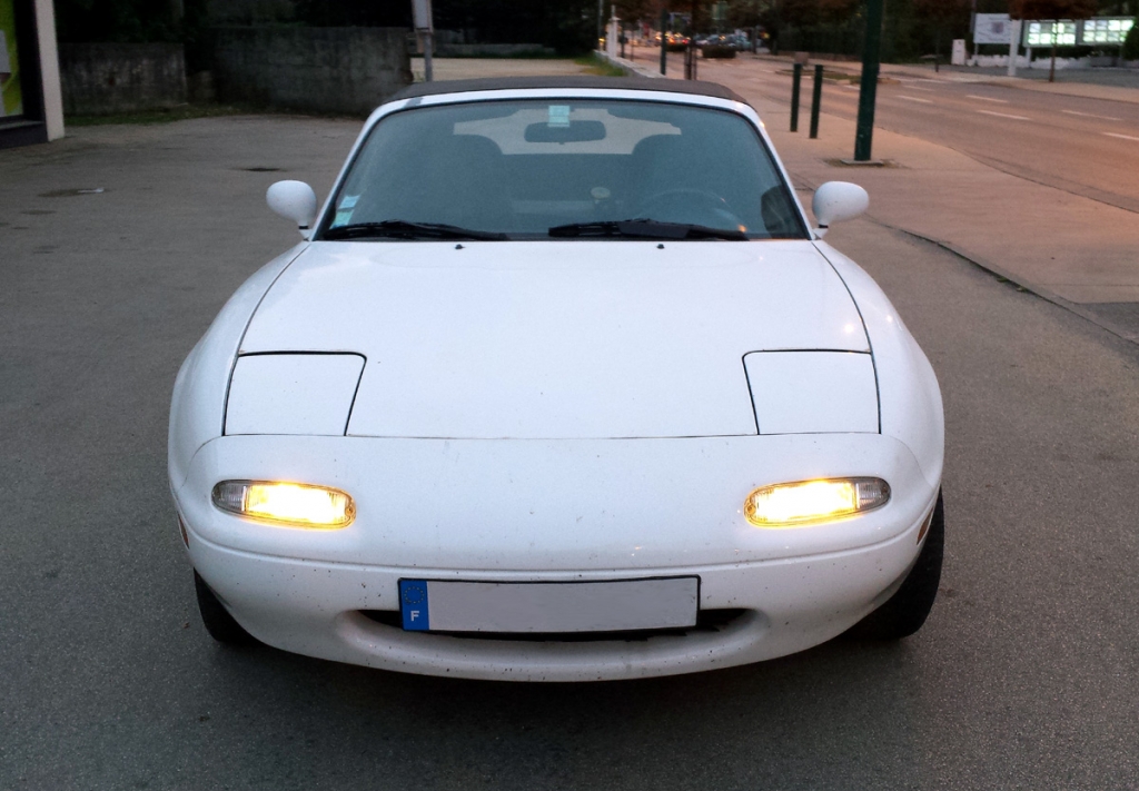

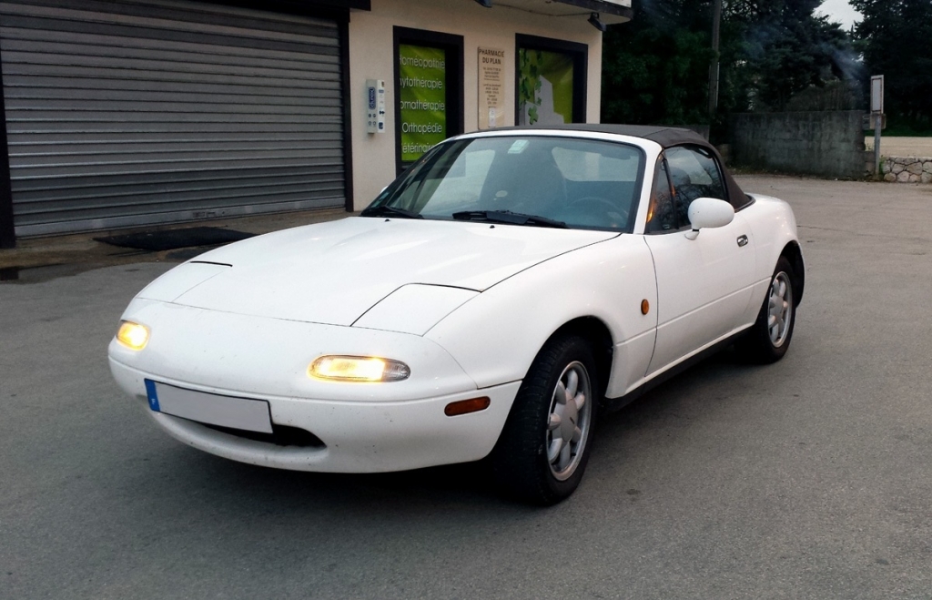

Eh bien pour récapituler, à l'époque je trouvais nulle la disposition "stock" des feux de NA, avec des clignotants surdimensionnés, taille qui, à mon avis (ça n'engage que moi), ne se justifie pas vraiment (du moins pas à à ce point-là !). Et puis surtout des veilleuses ridicules avec leurs petits 5W dans les coins, qui ne donnent pratiquement aucune visibilité supplémentaire le soir :
Alors pour faire cette modif, il faut disposer soit de feux européens dans lesquels on aura enlevé la partie orange des clignotants (il existe des tutos à ce sujet), soit de feux US dans lesquels on aura percé un trou avec encoches pour y placer le support d'ampoule de clignotant. Pour moi, c'était la 2eme solution. Ensuite, j'ai tout simplement inversé les fils des veilleuses et des clignotants, pas très loin du culot des ampoules : fil de veilleuse sur cligno, et vice-versa (on ne touche pas aux masses). Ce n'est pas bien grave de couper ces deux fils parce que la modif est très discrète, totalement réversible, et à la limite cette petite partie (finale) du faisceau est remplaçable (il y a une fiche plus haut sur le faisceau).

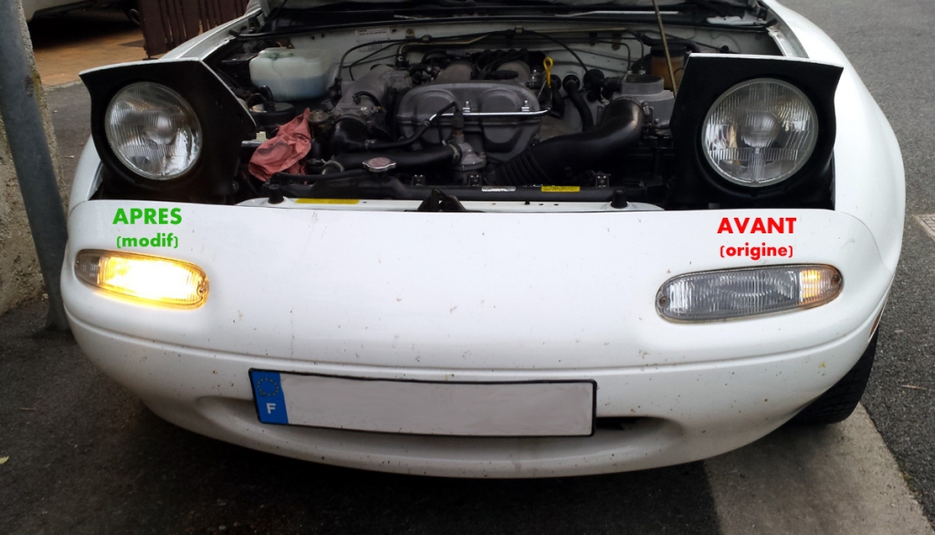

Pour les veilleuses, j'ai remplacé les ampoules de 21W des clignotants (à gauche ci-dessous) par des 10W (à droite), que l'on trouve dans n'importe quel magasin moto :
J'avais en effet un peu peur d'endommager le bloc optique en plastique, bien qu'il semble qu'il n'y ait pas de risque de le fondre même avec des ampoules de 21W. Mais bon, j'ai préféré être prudent. Voilà ce que ça donne en vue comparée avant/après :
La modification finie. Notons que la prise de vue exagère l'intensité de l'éclairage et fausse la couleur : elle est beaucoup plus blanche dans la réalité, mais sans atteindre le blanc pur des diodes. Pas d'effet "tiouninge", on reste dans du look totalement "origine".
De face : on est très largement au dessus du niveau des anciennes veilleuses, sans vraiment atteindre celui des "feux de jour".

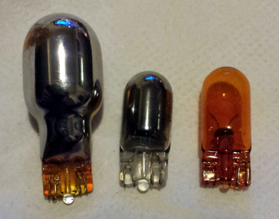

Par contre pour les clignotants, on se retrouve donc avec des ampoules T10 de 5W (celles des veilleuses), qu'il faudra changer pour des oranges. Et 5W pour des clignotants AV, c'est pas vraiment formidable...
On pourra les remplacer par des LED, mais dans un cas comme dans l'autre (ampoules de 5W ou LED), la centrale va détecter ce manque de consommation électrique et va l'interpréter comme une ampoule grillée. Moralité : les clignotants vont fonctionner au double de leur vitesse habituelle. :sic:
Vous me direz qu'on aura alors la solution des résistances, etc. J'ai dû en passer par là pour la moto, donc merci, mais non merci. J'ai creusé pendant des jours à l'époque, et j'ai finalement trouvé ça :

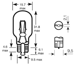

Ca, ce sont des ampoules "921" : elles ont le même culot que les T10, mais elles peuvent faire jusqu'à 21W et existent en plusieurs couleurs (dont l'orange). En voici une à gauche, comparée à deux T10 :
Je ne les avais encore jamais rencontrées sous nos latitudes, mais ce n'est peut-être que moi ? On aura donc maintenant la même puissance que les 21W d'avant la modif, et plus de soucis du côté de la centrale (vitesse de clignotement normale). Et comble du luxe, j'ai réussi à les trouver en orange/chromé exprès pour clignotants : c'est l'ampoule illustrée dans la photo ci-dessus.
Que demande le peuple ? ;)

Du coup Edelweiss, les clignos sont dans les coins, ça te fait des tout petits clignos à la place des toutes petites veilleuses?
Je ne sais pas si c'est vraiment l'idéal non plus…

Sur ce point précis, j'ai un argument imparable : entre deux solutions qui ne sont peut-être pas l'idéal, j'ai choisi à l'époque celle qui me plaisait le plus. ;)
Et qui, accessoirement, me paraissait avoir le meilleur rapport agrément/sécurité, surtout avec les phares rétractables. D'ailleurs en ce qui concerne la taille ("de tout petits clignos"), voir celle des clignos de la ND... et de la plupart des petites citadines ; et comme disent certaines conductrices, peu importe la taille, l'important c'est l'efficacité. :D
Après, je ne doute pas qu'il y ait de bien meilleures solutions que celle-là, quoique plus compliquées à mettre en oeuvre. Ce qui est bien finalement, c'est d'avoir l'embarras du choix.

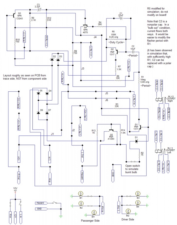

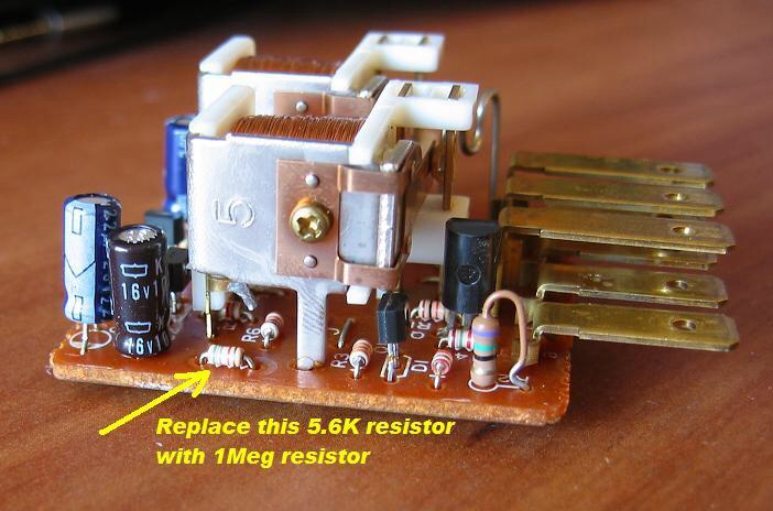

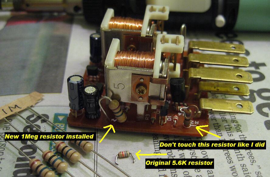

STOOOOOOOOP
cherchez R1 mod miata flasher unit... ce topic par exemple : http://forum.miata.net/vb/showthread.php?t=335534
tu remplace une résistance dans la centrale clignotante, et ça désactive l'hyperblink lorsqu'il pense détecter une ampoule morte ;)

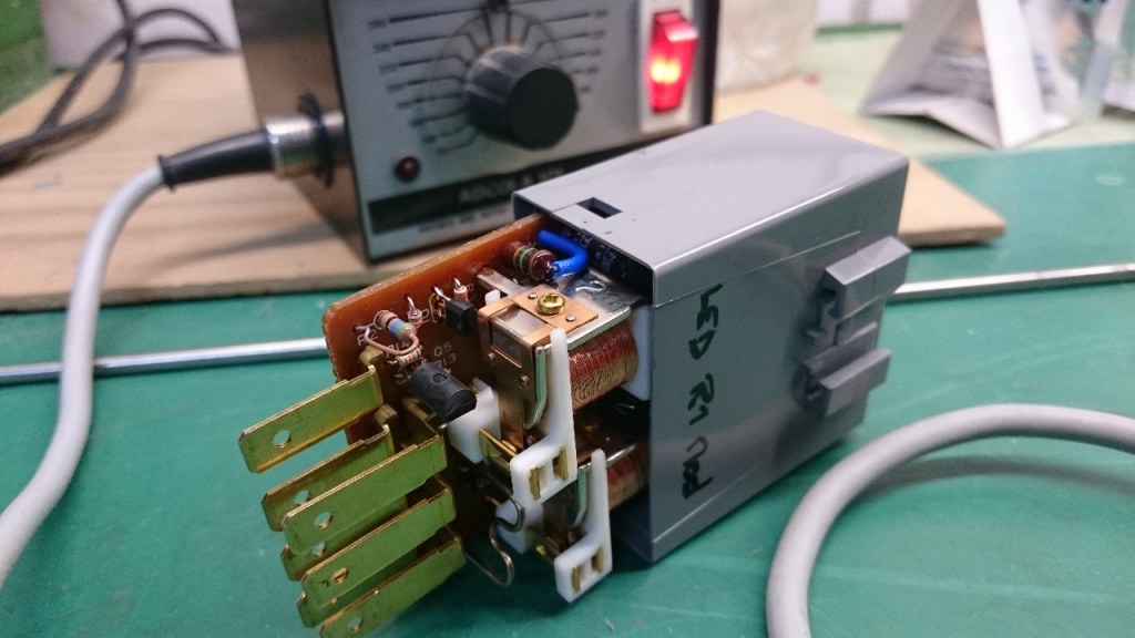

je l'ai fait sur la mienne depuis ptete un an, et je viens encore d'en faire un pour un pote :
Message Publié : Mer 30 Sep 2015, 16:33
