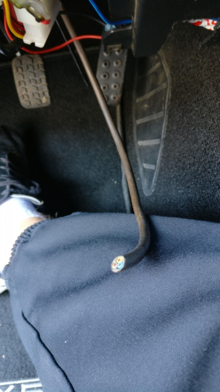

Nan je pensais effectivement à une grosse tresse, là j'ai juste vu un petit fil "minable" relier à l'arrière droite du compartiment moteur, du coup je me suis dit : Impossible que ça soit ça :?
Ah ça marche de mettre un fil électrique "volant" ?
ça tombe bien parce que cette après midi j'ai débouché mes évacuations de capote avec du 6mm² souple, je vais le dénuder et m'en servir ;)
Une partie non peinte n'importe où sur la carrosserie ferais le taff ? Faut déjà que j'en trouve une :D
Et sur le moteur je le place où l'autre extrémité du fil ? peut importe ?
Rassurer moi je ne peux pas faire de connerie en baladant un fil comme ça ? :ricane:

Pas de risque non. Tu trouves une fixation sur le moteur, par exemple au niveau du crochet côté échappement et une autre sur le châssis dans la baie moteur, une grosse vis sans rouille de préférence !

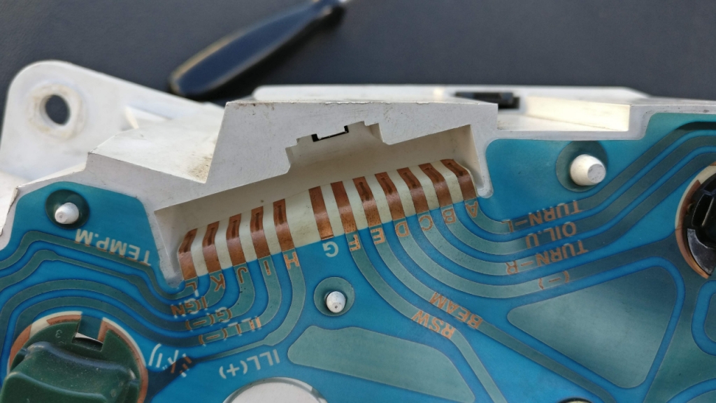

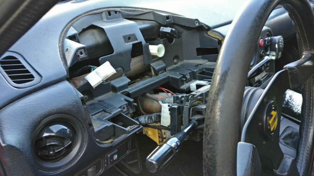

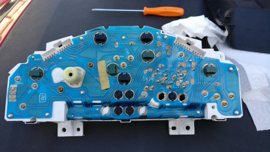

Aujourd’hui j'ai encore essayé d'avancé à propos de mon problème d'indication de t° d'eau et de pression d'huile trop élevé.
Démontage du compteur pour voir si il n'y a pas de surprise derrière :
Et bien non :tantpis:
Voilà l'arrière du compteur :

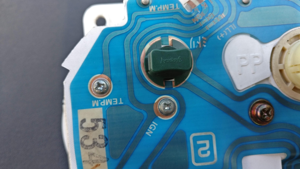

Et le circuit pour l'indication de t° d'eau :
J'ai nettoyé les pistes et les connecteurs avec un produit spécial contact électrique :
Si quand même une surprise mais derrière le compteur, je ne sais pas ce que c'est :etonne:
Et un câble de j'ai trouvé, relié au connecteur à coté du commodo des clignotants :
Je pense qu'il était relier a mon fameux bouton rouge inutile au milieu de ma console centrale :
Après cela j'ai nettoyé comme j'ai pu le connecteur de la sonde de température à l'arrière du moteur (pas la verte, la petite sous le CAS). De l'huile avait coulé dessus, j'ai réussi à défaire le connecteur noir, et à nettoyer la patte de la sonde à l'aveugle avec du soplain plein de produit + bombé du produit dans le connecteur noir.
J'ai auss directement connecté les deux masses à côté du CAS, à l'arrière gauche du moteur directement sur la masse de la carrosserie.
Après tout cela, toujours aucun changement... ma sonde de température monte toujours petit à petit au max (H) et ma pression d'huile est à l'inverse à fond à froid...
La dernière chose à faire : Péter mon porte monnaie en l'apportant à un pro :tantpis:
Vous avez des idées avant d'en arriver là ?
Message Publié : Dim 26 Août 2018, 16:43
Message(s) : 1606
Deux anomalies au de bord sur le tableau de bord :?: :?:
première idée , j'inverserai les connecteurs entre la pression d'huile et la température du ldr :lol:
deuxième idée : j'ouvrirai le combiné d'instrument pour vérifier s'il n'y a pas des problèmes sur le circuit imprimé ou les connections à l'intérieur de ce combiné .
troisième idée , j'essaierai de trouver un combiné d'occasion et tester avant de l'emmener chez un pro .
Et si ça fonctionne faire un nouveau combiné avec les deux en ta possession pour conserver le kilométrage :jap:
PS Je ne sais pas si tu as encore sur ton tableau de bord l'indication réelle de la pression d'huile ou une pseudo pression d'huile . A vérifier avant de chercher un nouveau combiné

deuxième idée : j'ouvrirai le combiné d'instrument pour vérifier s'il n'y a pas des problèmes sur le circuit imprimé ou les connections à l'intérieur de ce combiné.
L'intégralité du circuit n'est pas uniquement à l'extérieur ? (voir ma 2e photo ci-dessus) ?
EDIT : Et comment tu l'ouvre ? :aie:

Message Publié : Dim 26 Août 2018, 17:10
Message(s) : 1606
Pour l'ouvrir il doit y avoir des griffes des soudures ou des vis, mais je ne connais pas tes compétences en démontage sans casse et surtout remontage . :jap:

Quand tu rebranches ton bornier du compteur t'as vérifié avec un multimètre que la continuité était bonne ?
Je trouve que les produits spécial contacts électriques c'est de la m***** ca enlève juste la poussière prends plutôt du wd40 sur un coton tige la au moins t’enlèves l’oxydation et ensuite tu essuies le surplus avec un chiffon.
Et les trucs en plastique qui permettent des faire des branchement rapide c'est pas fiable moi je soude et un bout de gaine thermorétractable car le scotch avec la chaleur se décolle progressivement et tes contacts se retrouvent a nu...
