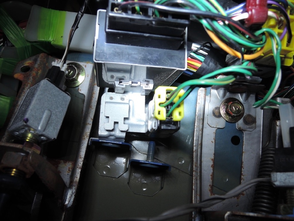

Pas de relais B481 sur ma NA de 90, juste un petit LA 12 bleu/noir accroché près du bocal de liquide d’embrayage.
Mon souci : seul le phare droit redescend (depuis des mois). Aujourd'hui, en faisant faire au moteur une révolution de façon manuelle, mon phare gauche est redescendu trois fois via le bouton de la console, puis encore une fois avec le commodo au passage des codes, puis plus rien... sans toucher à rien d’autre.
Fusibles Retract et BTN : OK, y compris avec d’autres fusibles
Relais de masse sous le servo-frein : OK
Kick-back sur le bouton rouge des moteurs lève-phares : OK (gauche et droit)
Essais en tapotant le relais : sans effets
Nettoyé le connecteur du moteur gauche : idem
Ouvert le moteur pour retendre les trois doigts de contact : rien

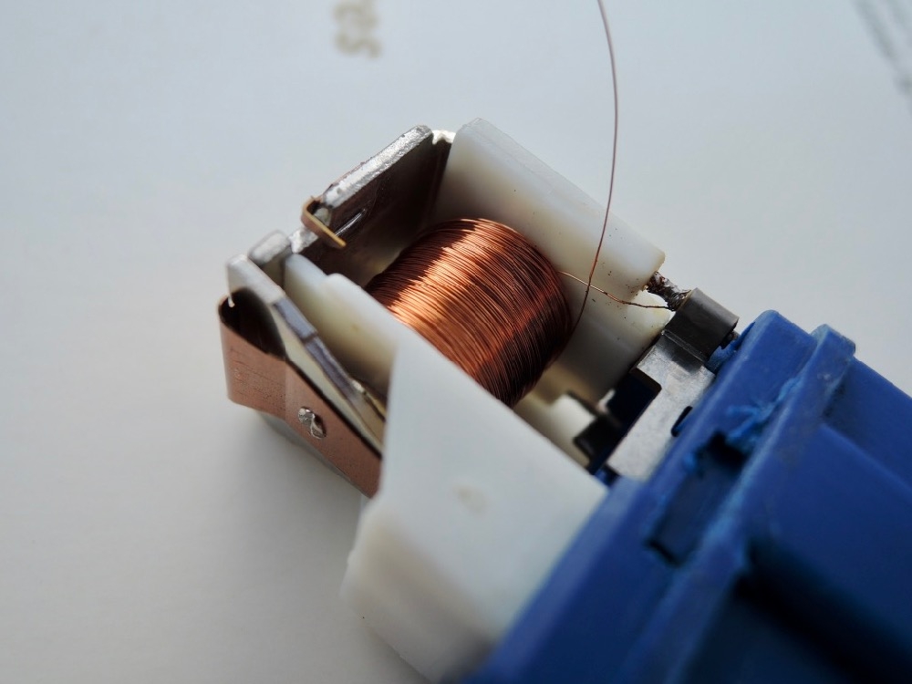

Ouvert le relais LA12 pour check. Un des deux fils (de la taille d’un cheveu, voir photo) de la bobine de cuivre est cassé ! Je me dis bingo !!! Je change le relais LA12, après m’être assuré que ses cosses et son enroulement sont intacts : idem ! Ça n’a rien changé.
Bref... :roll: :? :sic: ...en attente de vos suggestions :jap:
Dans le relais LA12, le fil qui pendouille devrait être soudé sur la cosse de l’autre côté
Contre le Flasher relay (boîte grise en haut) et le Horn relay (connecteur jaune), pas de Retractor B481 !
