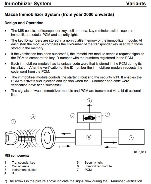

En googlelant: mazda code word input procedure, j'ai trouvé ce pdf que je n'ai pas encore analysé:
https://www.mazdabg.com/ftp-uploads/MAZDA%20material%20for%20technician/CT-L1007_en.pdf
Et cette page, dédié 626, qui semble intéressante et à creuser:
https://www.justanswer.com/mazda/7bqpz-good-day-please-anyone-help-provide-pin-codes.html
[EDIT]
Dans le pdf, il n'indique que la NB, mai je pense que c'est le même système pour la NA, ce système existant depuis 1995. I 'agit du MIS (cf page 01-2 du pdf).
La page 03-3 décris le principe de fonctionnement, le qui fais quoi et les "communications"
Ce qui m’inquiète plus, c'est le tableau page 03-6, qui semble dire que dans le cas d'un remplecement du boitier immobiliser, il faut changer l'ECU :roll:
Il y a également les procédure pour dupliquer une clef, et enregistrer les codes etc...
Bref ce docs est une mine d'or, mais pas forcément une bonne nouvelle vis à vis de ton probème. Pas sûr que sans l'aide d'un garage Maada avec un peu d'expérience sur la génération NA/323/626 etc... tu arrive à régler tes problèmes.

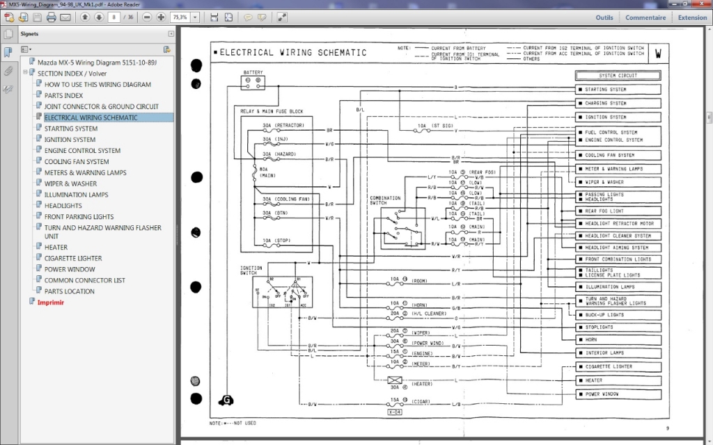

Sur le schéma électrique, ce fil correspond à quoi ?
À tout hasard, j'ai trouvé des schémas électriques de NA :
[edit] : La qualité des images mises enligne est mauvaise, le pdf d'origine est sur le site de MX5usedparts : http://www.mx5usedparts.co.uk/electrical-resources.html

Le schéma électrique moi sa ne me parle pas...
Je vais faire une photo!
