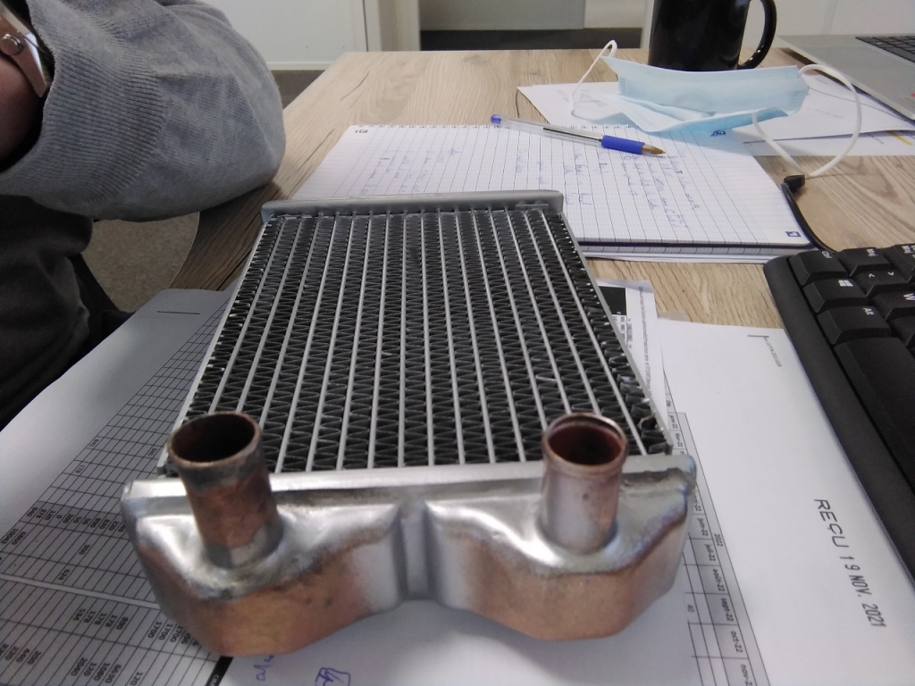

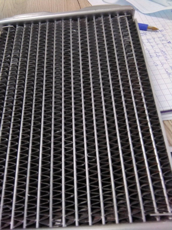

J'ai récupéré mon radiateur, mettez les lunettes de soleil et la crèmre, ca brille!
Le mec a bien redressé et repris le tout. Pour un prix très loin de celui d'un neuf... et avec la garantie que n'offre pas un de 2eme main issu d'une casse en lettonie.
Le seul truc est la présence de plaque de renfort qui font que cela ne rentre plus ... A retoucher.
Je vais faire la jonction sur le tuyau court via une durite renforcée qu'il me reste (montage de l'OCT) avec les colliers idoines; pour l'autre je vais réutiliser le manchon avec collier vissé utilisé précédemment.

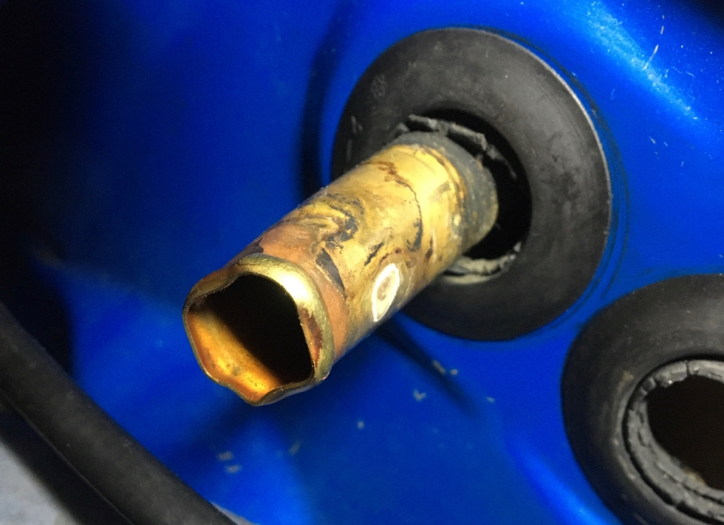

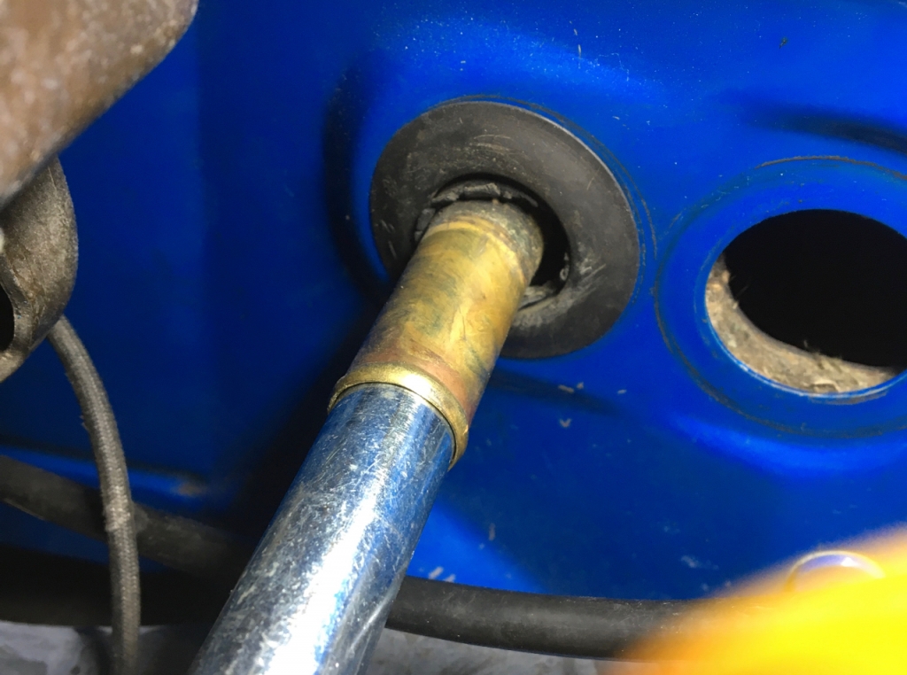

La méthode s’inspire de la sodomie et du fist :oops: : toujours crescendo du plus petit diamètre au plus gros, et du plus mou au plus dur ! Ajoutez un mouvement de rotation et on débossèle les tubes de l’intérieur. À froid et sans lubrifiant, j’ai utilisé mes Ultimate Performance Tools :aie:, à savoir un manche plastique et caoutchouc, un manche plastique dur (couteau à beurre), une clé à bougie de moto (pile poil au bon diamètre) et une douille de 10 à base conique, pour lui caresser l’orifice.
Bonne surprise, le cuivre fin et mou a repris sa forme sans difficulté. Pour le tube prisonnier du pare-feu, il faut faire un peu de place en inclinant légèrement le puits de jauge à huile. En deux fois 3 min., le résultat me convient. Les conduites cuivre vont être chaussées de durites et colliers neufs…

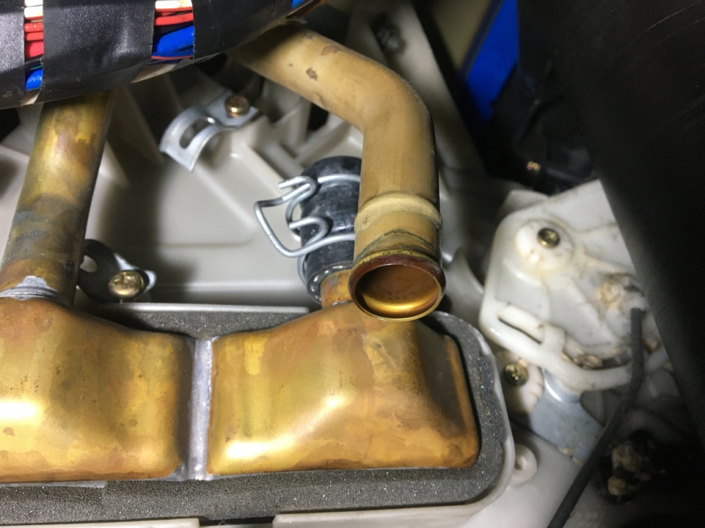

Avant…
La conduite séparée sort facilement vers le haut, sans dommages.
La clé à bougie moto finit le job
En mode manouche, le résultat n’est pas si mal :aie:
