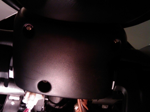

1 - Tout d'abord il faut enlever le cache plastique au dessus des pédales : deux vis cruciformes en base et ça se déclipse tout seul. Ensuite il faut démonter le cache colonne qui se trouve juste derrière le volant. Là encore rien de compliqué, 3 vis cruciformes et ça se déclipse.
Cache colonne monté:

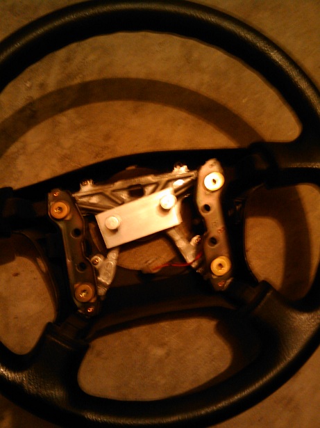

2 - Ensuite il faut démonter le volant. Que ce soit le classique (4 branches) ou le sport (3 branches) c'est pareil, il y a un boulon de 10 sur chacun des côtés, accessible avec une clé à pipe. Une fois dévissés, l'air bag peut être retiré. Il y a deux connectiques à débrancher pour le désolidariser complètement du volant (attention avant de faire cette manip il faut que la batterie soit débranchée depuis plusieurs minutes). Un écrou centrale tient le volant, il suffit de le déssérer (en tenant le volant pour ne pas qu'il tourne bien sûr).
Volant sans air bag ni écrou
Ensuite, pour sortir le volant de son axe (bien penser à mettre le volant droit avec les roues dans l'axe pour pouvoir le remonter de façon identique) il faut un arrache moyeux. Mais si comme moi, vous n'en avez pas, vous pouvez aussi vous bricoler un outil avec une plaque de métal et deux boulons de 10 qui fera aussi bien l'affaire. En effet, il y a deux pas de vis qui permettent de visser la plaque. Cette dernière appuie sur l'axe et extrait le volant.

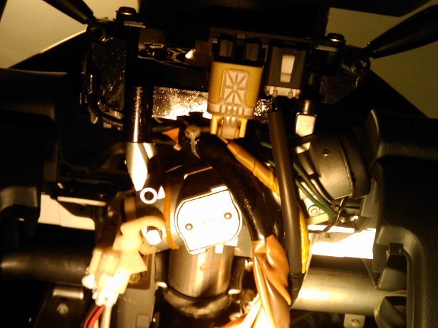

3 - Il faut maintenant démonter le bloc avec les comodos. Il y a juste trois vis cruciforme à retirer. Déclipsez alors toutes les connectiques éléctriques pouvant géner le passage de la colonne. Il faut demonter le contacteur qui set trouve au bout du neiman (une vis cruciforme)

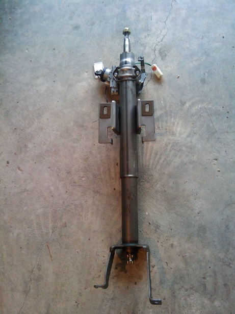

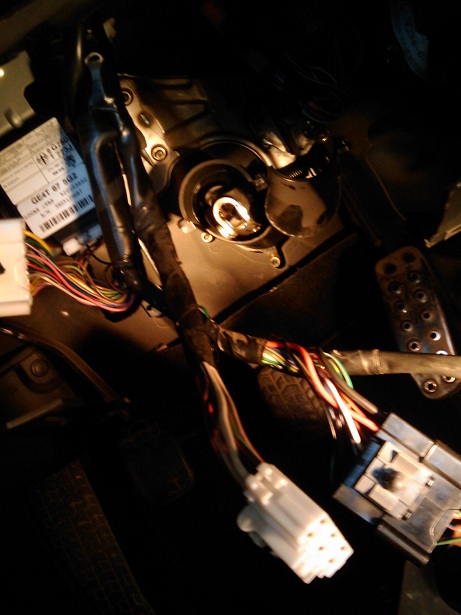

Le plus simple est de déclipser un cache plastique en bas de la colonne au niveu des pédales du poste de conduite. Une fois cela fait, le boulon du cardan est accessible. Il faut le dévisser puis faire de même pour les deux écrous tenant la colonne (toujours au niveau des pédales) et les deux boulons tenant la colone sous le tableau de bord. Il ne vous reste plus qu'à extraire la colonne du poste de pilotage.
Poste de pilotage sans colonne
Colonne déposée

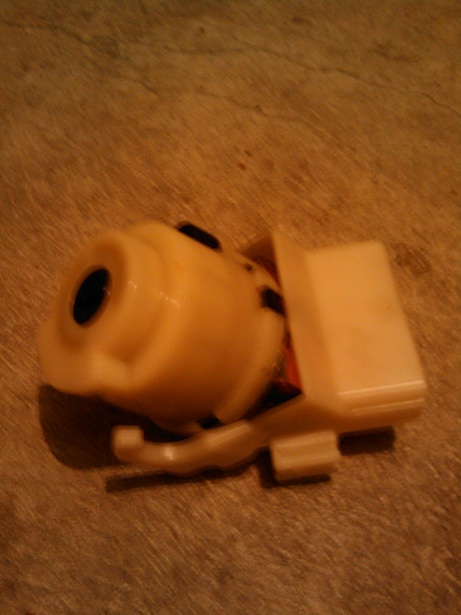

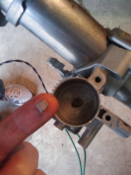

5 - Là j'ai compris d'où venait ma panne. Au bout du neiman opposé à celui où l'on insère la clé, il y a un petit ergot en métal qui tourne en même temps que la clé. Cet ergot rentre dans le contacteur "ignition sitch". C'est ce dernier qui comporte les différentes positions de contact ainsi que le ressort de démarreur. Dans mon cas cet ergot s'est tout simplement cassé. Donc ma clé tournait dans le vide.
Ergot de neiman cassé.

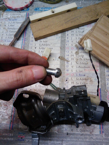

6 - La dernière étape consiste à déssolidariser le neiman de la colonne. Mais comme c'est un élément de sécurité, il a été fixé avec des boulons sans tête. Donc pour les dévisser, il faut y aller au marteau et au burin en bloquant la colonne dans un étau.
Dévissage des boulons sans tête
Un des fameux boulons sans tête
