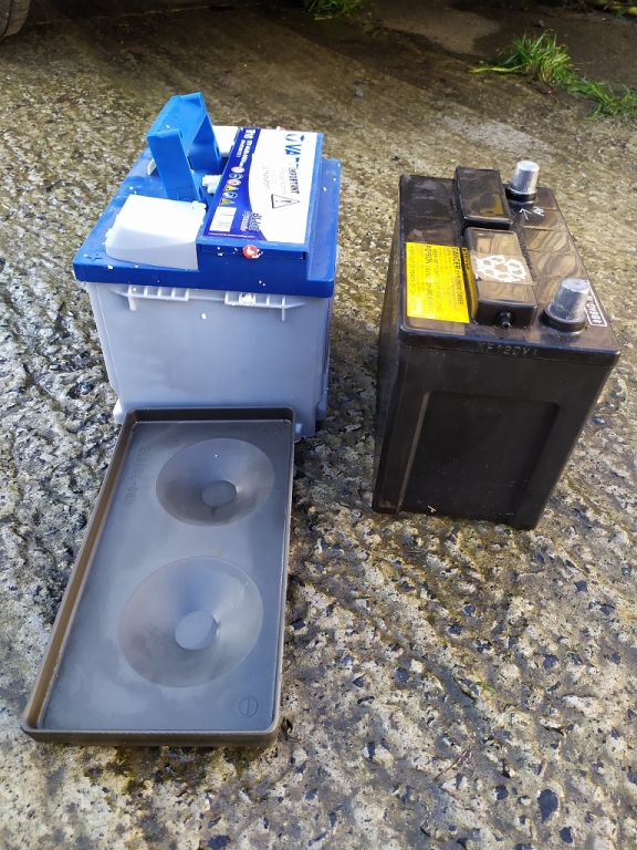

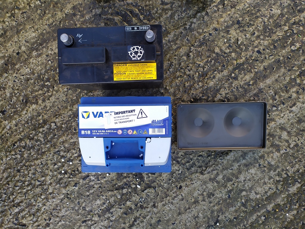

Varta B18 reçue, alors elle est compatible, certes, mais bon... Vous m'avez mis le doute avec le bac à batterie, j'ai toujours eu le doute même en ayant commandé, j'avais raison. Je ne vois pas comment vous arrivez à la mettre dedans, elle est bien plus large :aie:
J'ai sorti ma batterie pour comparer:
Donc elle est posée à même le fond. Je ne suis pas fan, mais bon. Par contre, la barre supérieure métallique passe sans faire de modif :tantpis:
Donc en effet elle est 2 à 3x moins chère que celle d'origine, elle fait le job, mais c'est pas 100% pareil quand même :)

Reste à connaître la réelle utilité de ce bac à batterie : adapter le logement à la taille de la batterie ? prévenir une fuite de gel ou d'acide sur la carrosserie ? récupérer l'eau s'infiltrant par on ne sait où ? :cyp:
Pour les deux derniers cas, tu peux mettre tout simplement un sac plastique costaud au fond du bac, soigneusement scotché sur tout le tour avec un scotch résistant à l'eau.
Bon, ok, l'histoire ne dit pas ce qu'il se passe quand le niveau d'eau atteint les bornes de la batterie :blague:

Je n'ai surement jamais eu le bac du coup :ricane:
Désolé de t'avoir induit en erreur... :oops:
