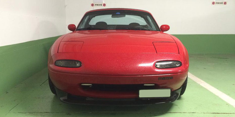

Bon comme écris dans la loi il faut avoir des feux de jour "homologué" avec les "E" écris dessus... et comme j'ai 2-3 pièces pas très catholique, si je peux évité de me faire arrêter pour un rien...
du coup j'ai trouver ca :
il font 11cm sur moins de 2cm et homologué!
c'est moins esthétique qu'avant mais ca me gène pas encore trop.
pour les Suisses que ça intéresserai voici le lien :
http://auto.fr.ricardo.ch/acheter/acces ... 726440862/
le seul truc que j'ai fait, c'est les peindre en noir histoire de faire plus discret. et il faut prévoir un relais pour le câblage, moi je reprend celui d'avant.
