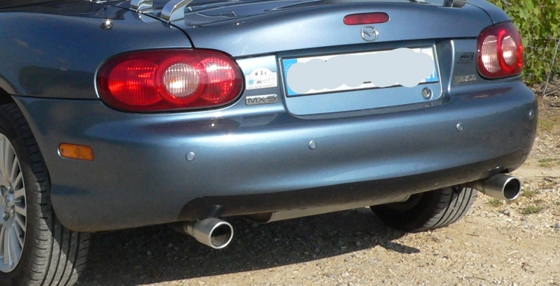

j'ai installé un radar de recul SANS FIL (voir photos) depuis 3 ans et non problème depuis.
installation 2 h max.
Seule précaution à prendre : bien vérifier l'emplacement et surtout la hauteur et l'orientation des 4 radars par rapport au sol.
après pose :
