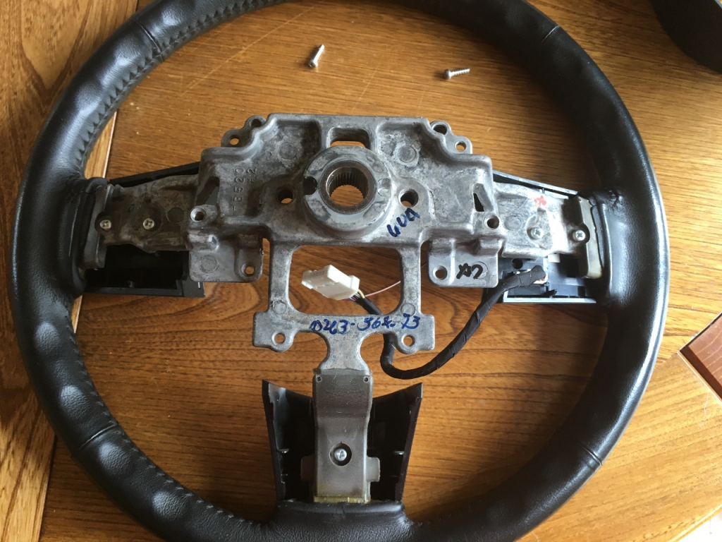

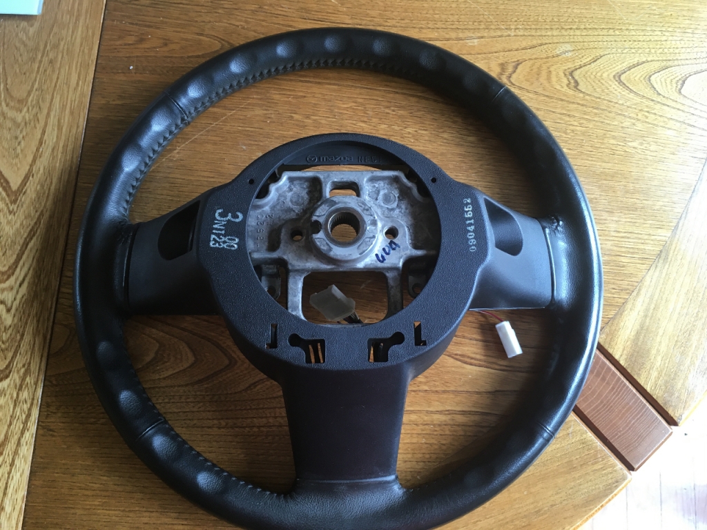

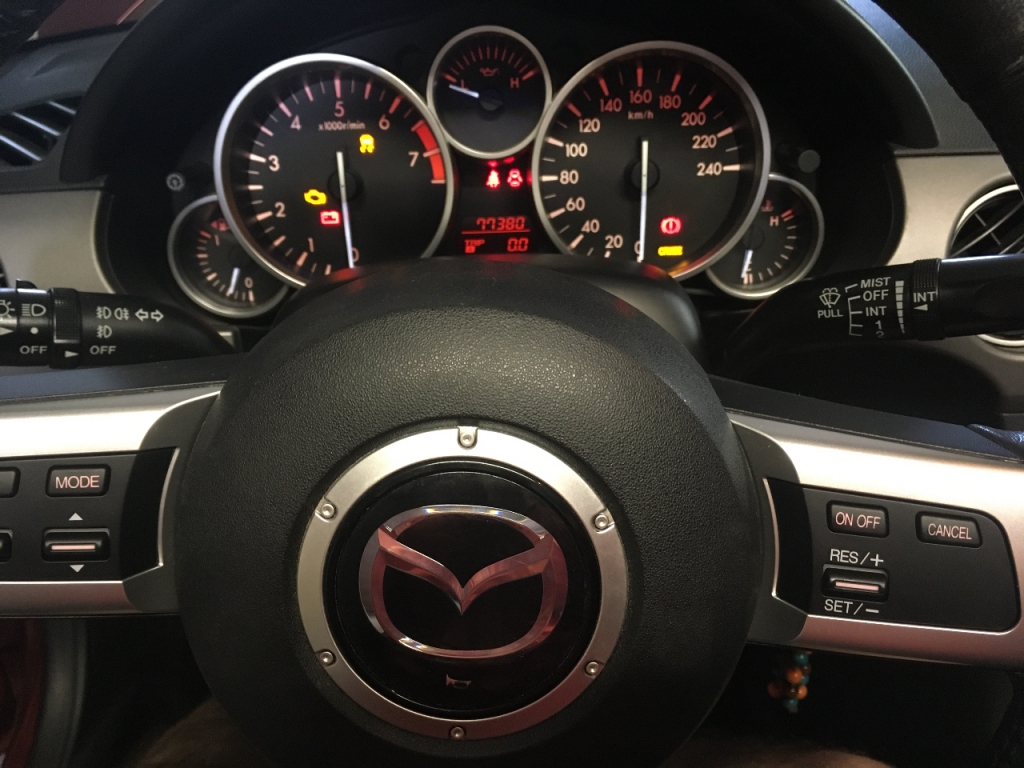

Tout bien reçu en même temps
Installation pas trop compliquée, même assez simple

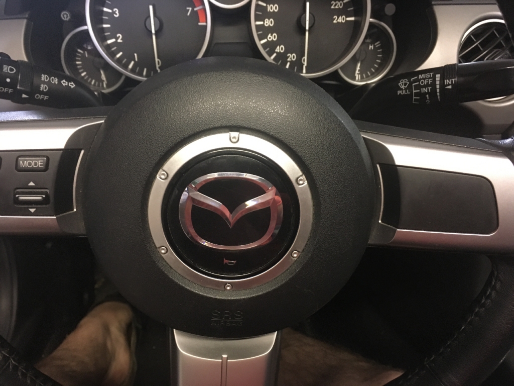

Résultat
Avant
Après
Testé sur route, tout marche nickel :bien:
C'est très agréable et apporte une valeur ajoutée à la NCRC, d'ailleurs j'ai également installé le tempo réglable des essuie-glaces
Merci beaucoup à OlivierV :jap:
Toyota HSD depuis 2004, MX-5 NCFL RC en 2013 et depuis 2015

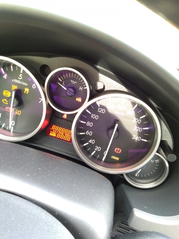

Grâce aux posts ci-dessus j'ai pu contrôler ma MX5:

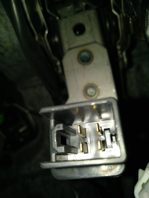

- J'ai le contacteur de frein 4 fils / 4 broches :
- J'ai le voyant CRUISE qui s'affiche au tableau de bord (procédure de test du bloc compteur)
Il me semble donc que le boitier de commande au volant est la seule pièce qui manque à ma voiture pour faire fonctionner le régulateur. Qu'en pensez-vous ? Où la trouver ?

Salut THAYERS
Oui ta voiture a bien les éléments qu il faut..

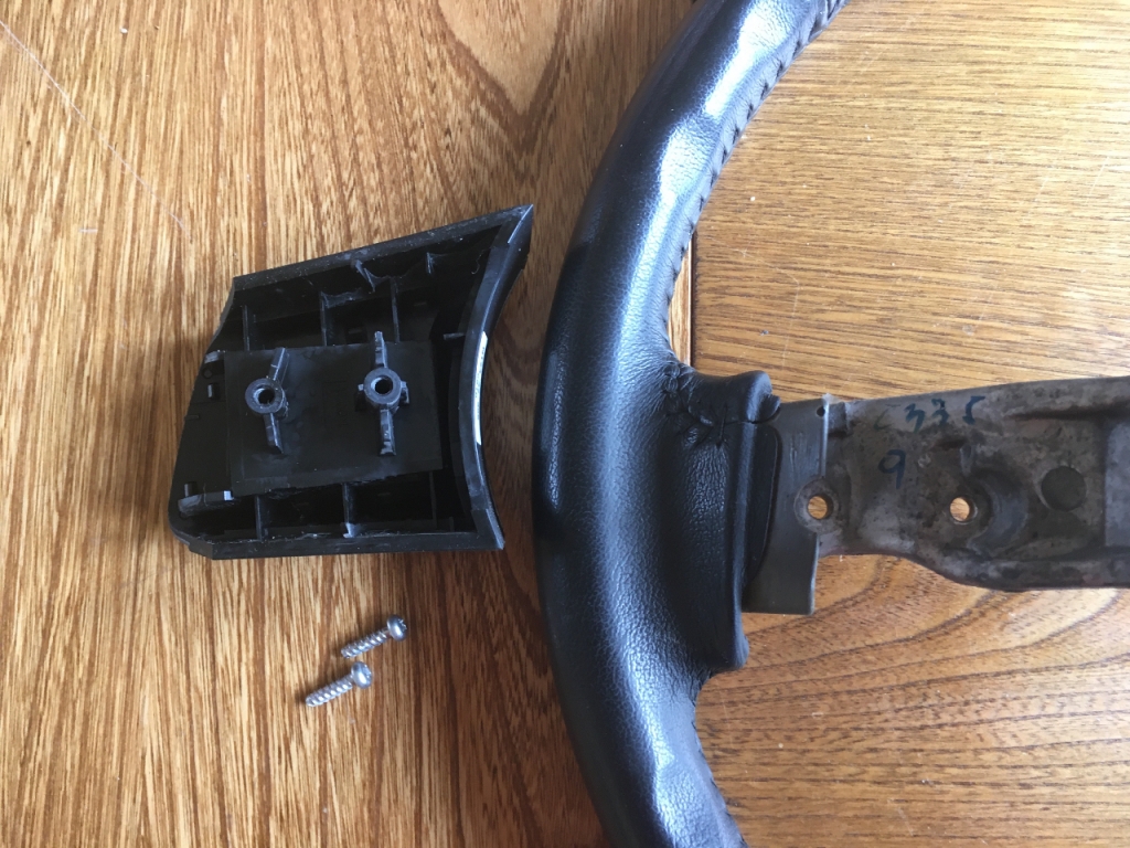

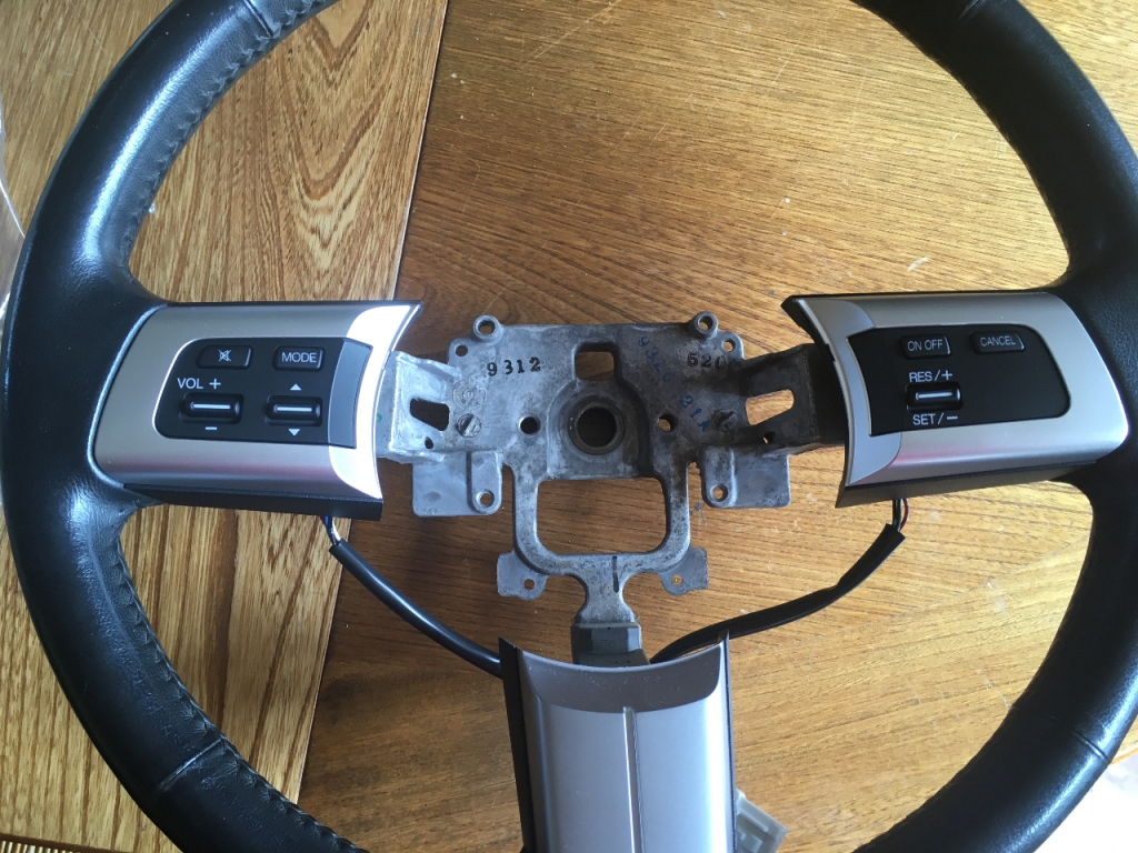

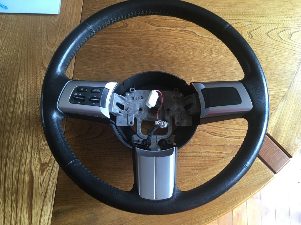

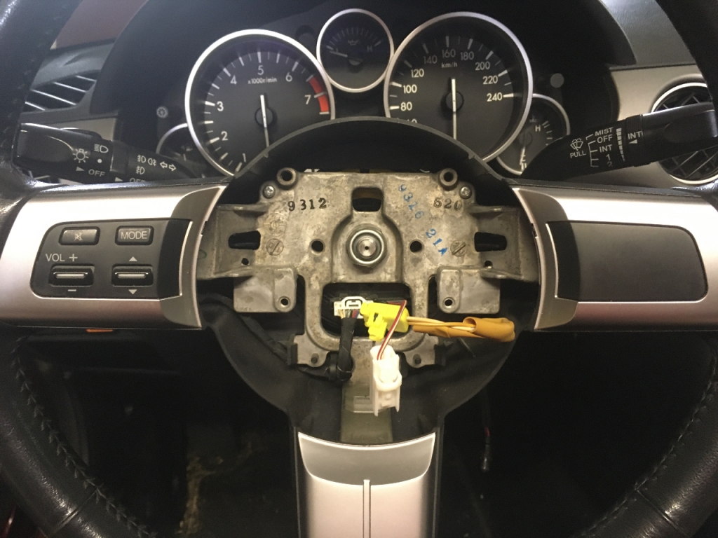

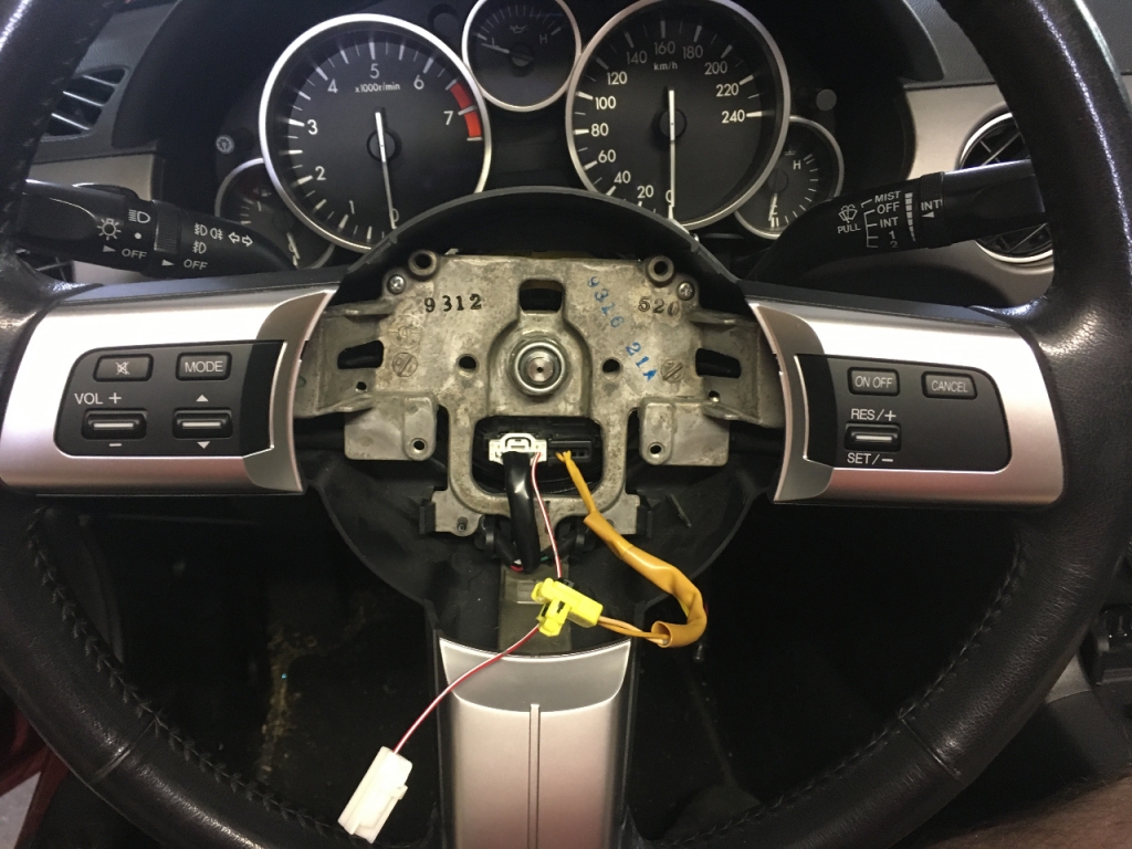

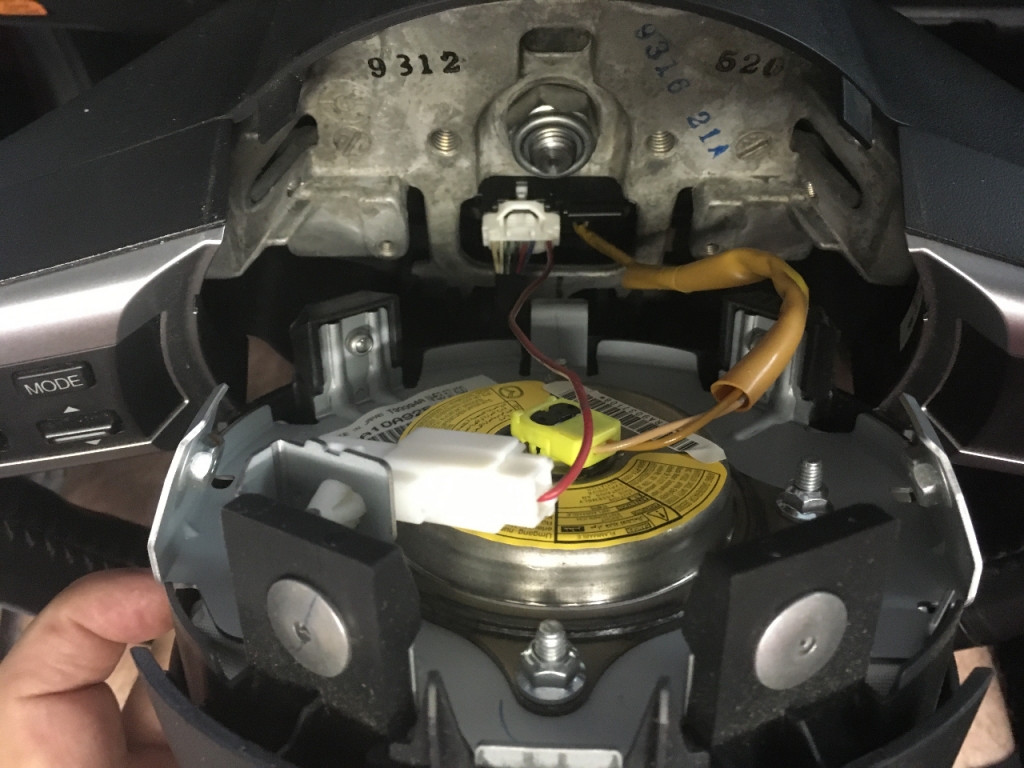

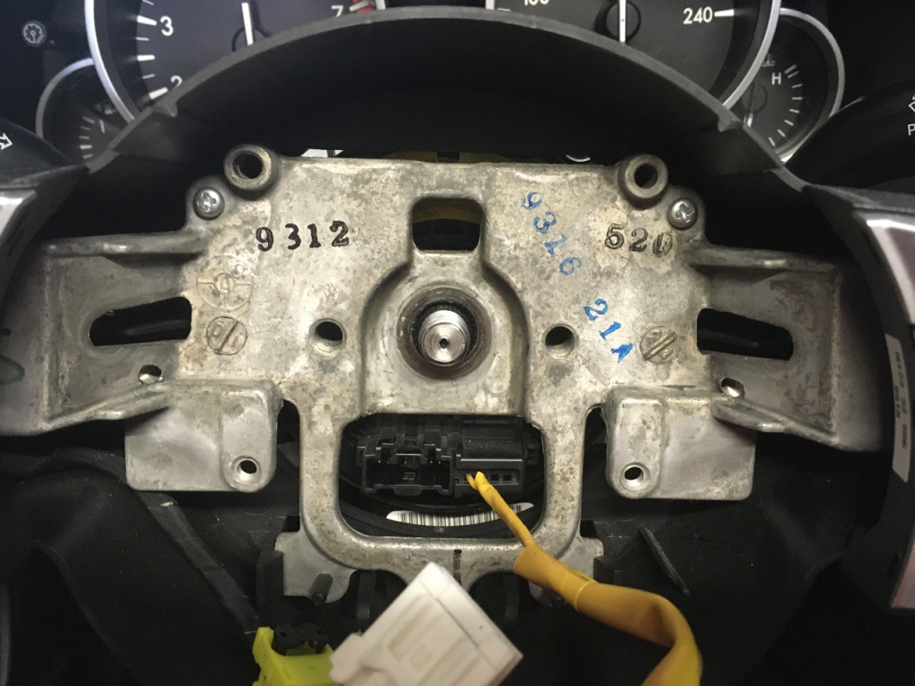

J'ai suivi les instructions OlivierV (à contacter pour plus de détails et .... )
Oui c'est bien ça, il faut démonter aibarg et volant
Démonter les caches en plastiques
Deviser les 2 vis sur le coté pour sortir l'airbag et le déconnecté
Déconnecter les commandes au volant
Démonter le volant est assez simple et permet d'avoir plus facilement aux différentes vis qui assemblent les différents éléments.
Tout est visé
Et tout remonter en sens inverse tranquillement ;)

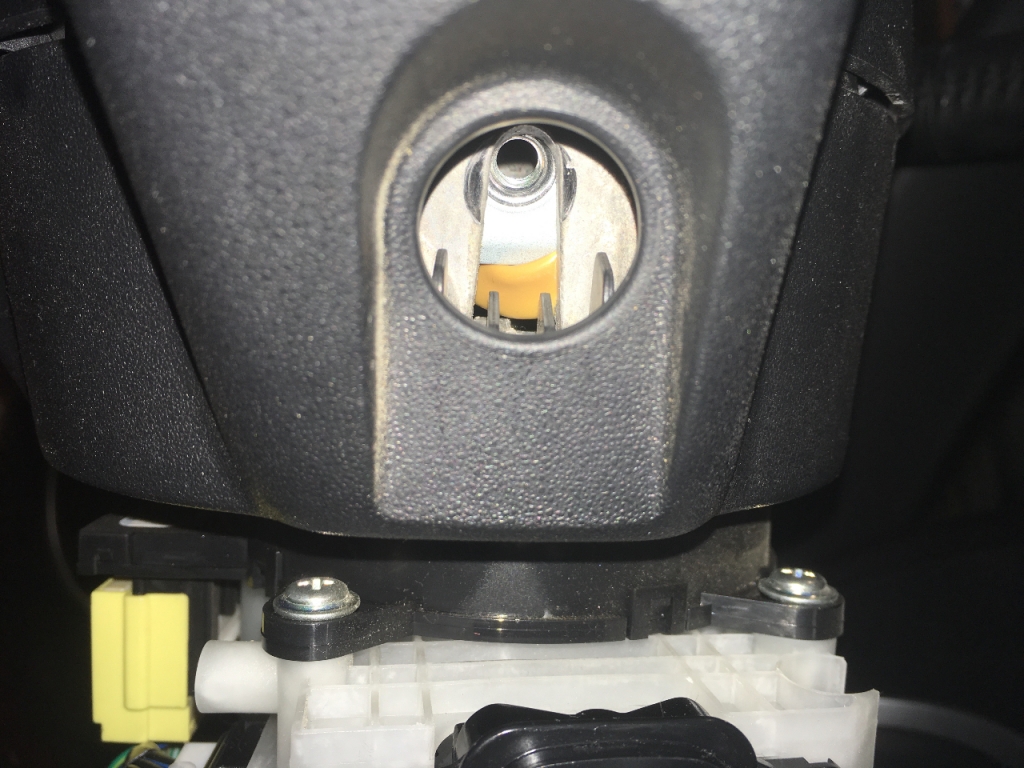

Pour revenir à tout ce qui c'est dit, C'est une solution de démonter le volant pour installer le commodo mais il est tout aussi possible de le faire sans le désinstaller et éviter un léger décalage au remontage de ce dernier.
Il suffit de démonter le cache de colonne de direction et de tourner le volant à 180° pour avoir la branche du bas vers le haut.
Cela permet de pouvoir écarter et pivoter assez le cache derrière le volant pour accéder aux vis qui retiennent les unités du commodo et de celui en déco du côté droite en lieu et place de celui du Cruise.

Le démontage du volant facilite grandement la pose et je ne vois comment tu peux déposer les commandes sans démonter le cache arrière du volant?
Pour déposer le volant, il n’y a que l’écrou à dévisser et tu peux faire une marque pour bien repositionner le volant

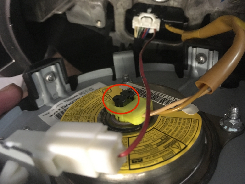

Petite précision pour l'airbag, il faut soulever la sécurité de verrouillage (partie noire) avant de déconnecter le fiche.
