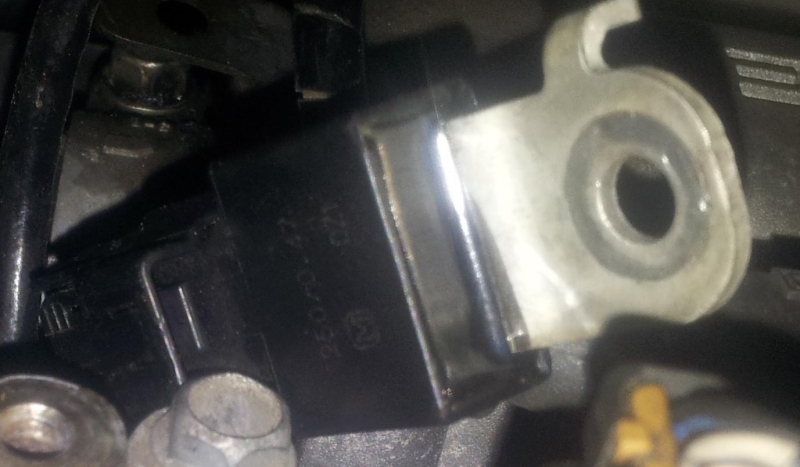

Alors nous avons tout remonter et bien réglé le capteur a 1mm mais toujours rien enfin pas tout a fait on a une premiere étincelle toute petite mini rikiki et puis pas d autre. et des qu'on remet un tour de clé c est toujours pareil (sur 2 bougies différente 1 sur chaque bobine qui sont neuve). 1 petite étincelle et puis plus rien. je précise c est l'ancien capteur j'ai donc passé un coup de lubrifiant spécial pour refaire les contacts électrique nous attendons que ca sèche pour savoir.
On a eu aussi un drole de bruit (pas facile a décrire) et un trop plein de compréssion (enfin pour moi)
quelqu un a une autre idée ??? lol

a l'écoute il me sembler qu il y a 1 seul allumage sur chaque bougies et puis plus rien. cela pourrais venir du capteur AAC??? et si oui y a t il un réglage comme sur le capteur villo? (parceque bizarement il y a une grosse trace propre autour du capteur mais des 2 cotés)

Je sais pas quoi te dire,a part de bien mettre le tuyau d'admission a chaque fois que tu essai,sinon l'ECU n'a aucune info sur le débitmètre.
Refait le tour de tout les capteur qu'il faut débrancher pour la distribution,tu as peut être oublié d'en rebranché un :aie:
Pour le bidule que tu montre en photo,il faut surement le mettre à la masse pour qu'il joue sont rôle,donc refixe le :P
Sinon je te souhaite bonne chance pour trouver ta panne....sans être devant la voiture,c'est dure d'aidé. :sic:

Alors stan meme avec aucun resultat le bidule est refixe derniere solution valise de chez mazda pffffffff

Il sort d'où ton 'capteur' non fixé ?
