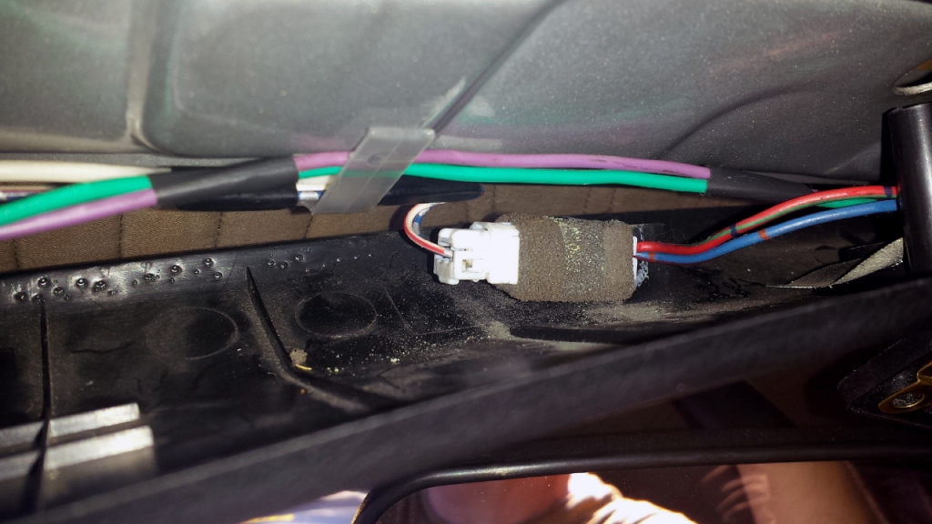

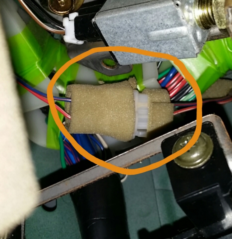

Bon ça y est, vérification faite... C'est bien le bon connecteur :D
Par contre j'en ai bavé pour défaire le connecteur, contorsions assurées, bref avec de la persévérance on fini par y arriver.
Maintenant reste plus à repiquer les fils des 2 éclairages;
Vu que je pense que ça va être la vraie galère, pas d'accès, la tète en bas même avec des broches WAGO :non:
Je pensais acheter si cela se trouve le même connecteur.
A partir de ce connecteur créer une sorte de rallonge sur laquelle je vais repiquer les fils de mes 2 ampoules, jusque la, tranquille pas besoin se jeter sous le volant :D
Ensuite débrancher le connecteur de la voiture, brancher le male de mon nouveau connecteur sur la femelle du connecteur de la voirture et faire l'inverse de l'autre coté.
Je sais pas si c'est claire ce que je dis :D mais je trouve l'idée plutôt bonne!

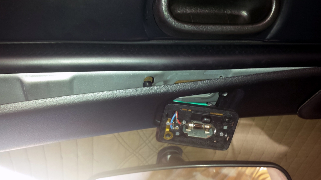

Etape 1 : installer les loupiotes dans les emplacements prévus, les brancher entre elles et tirer les 2 fils comme expliqué dans la notice.
Etape 2 : on démonte le pare-soleil conducteur et on enlève la garniture du pilier A (elle est clipsée) :
Etape 3 : idem pour la garniture du haut de pare-brise :

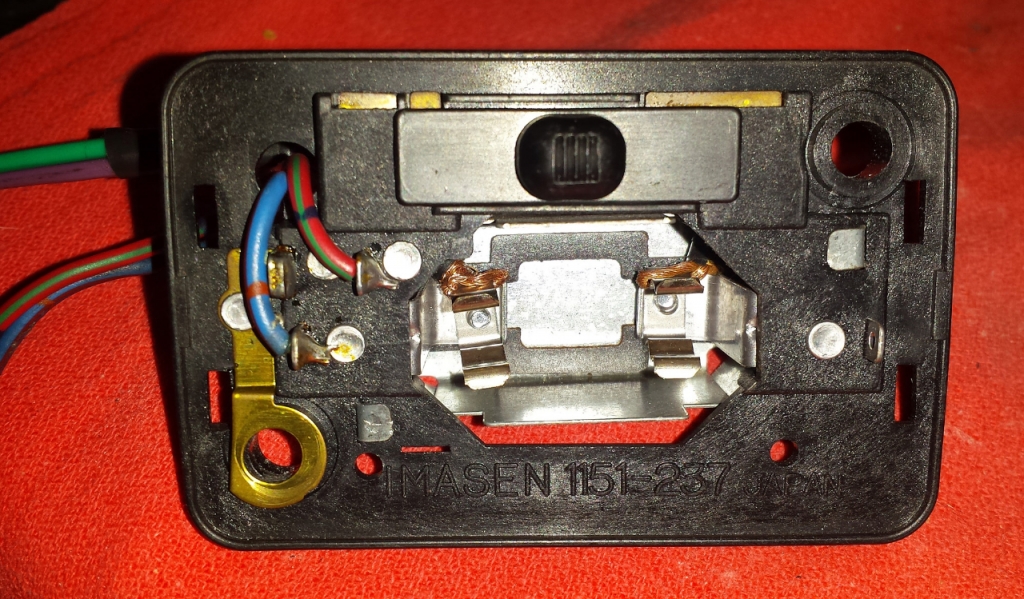

Etape 4 : démonter le plafonnier (2 vis) et l'enlever : il y a une fiche plastique blanche qui le relie au faisceau, la débrancher.

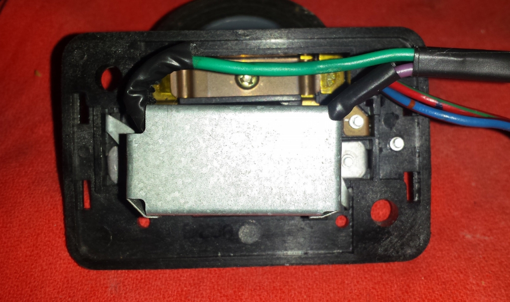

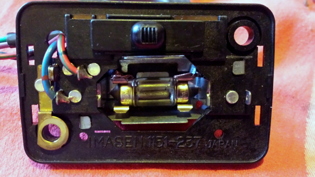

Etape 5 : alors là pour le branchement, chacun fera comme il voudra. Moi, j'ai choisi de retirer l'ampoule et de piquer les fils supplémentaires sur les cosses du plafonnier ; j'ai dénudé l'extrémité des fils, l'ai enroulée autour des pattes retenant l'ampoule (voir photo) et j'ai bloqué ça avec un petit anneau laiton, ça bougera plus. Les fils supplémentaires sont visibles en haut à gauche : le vert et le violet.
La même chose vue de dos :
Idem avec l'ampoule remise en place :

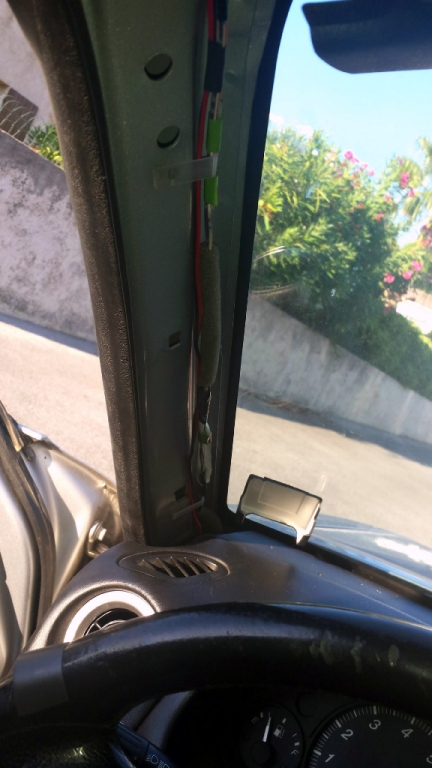

Etape 6 : on réinstallle le plafonnier, on le rebranche (fiche plastique blanche) ; on tire ensuite les deux fils supplémentaires le long du haut du pare-brise, et on les fait descendre le long du pilier A.
Ensuite, c'est assez évident... et aussi le plus pénible, vu les contorsions à faire sous le volant et le tableau de bord : on passe les fils au niveau du coin inférieur du pilier A, on les récupère sous le tableau de bord, et on va les relier aux deux fils des loupiotes qui nous attendent depuis le début de l'aventure au niveau de la console centrale.
Les lampes supplémentaire sont maintenant commandées manuellement par le plafonnier et fonctionnent également avec les portières. :bien:
