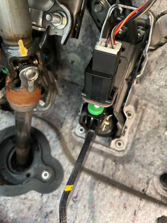

Vous parlez que vous avez changer le brake switch par un à quatre broches. OK
Mais est-ce que la connectique avait quatre fils de connecté?

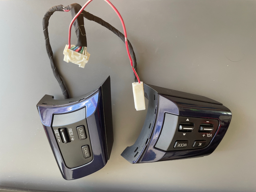

Et, j'aimerai bien voir la tête de votre commodo à 30€. Où l'avez-vous acheté? à un particulier ou sur un site commercial :?

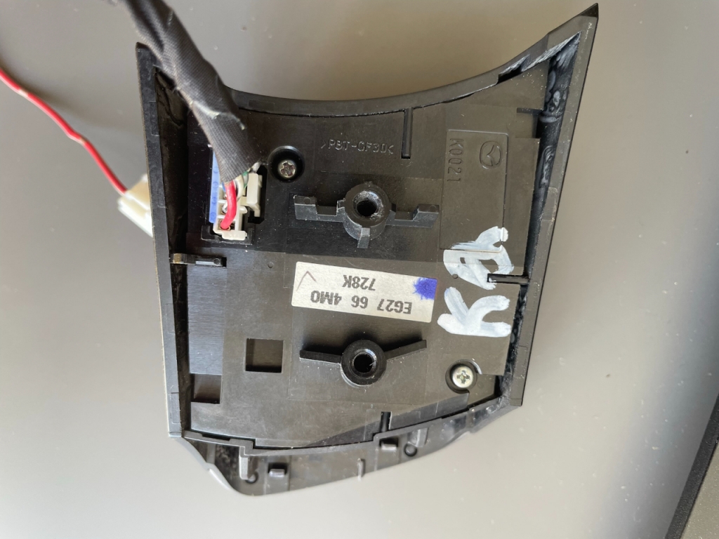

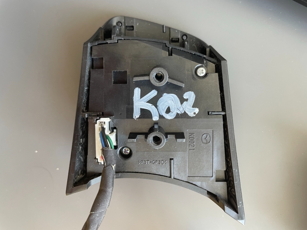

Ah oui, prenez une photo des deux éléments du commodo (partie Cruise et Audio) afin de savoir quel est le modèle posé sur votre NC.

La connectique pour le brake switch avait quatre fils de connecté. J'ai pris quelques photos, que j’ai jointe à ce post.
Pour le commodo: Il provient d'un CX-7.
J’ai lu dans les forums américains que des gens ont réussi à installer des CX-7 commodos dans leurs UK MX-5s et j’ai pensé que ça valait le coup. J’ai trouvé un CX-7 mort dans une morgue j’en ai acheté le commodo.
(Ignorer le bleu, les plastiques étaient noir brillant mais je les ai changés)
Je ne sais pas si la qualité est bonne sur les images, le model du commodo est: EG27 66 4MO
