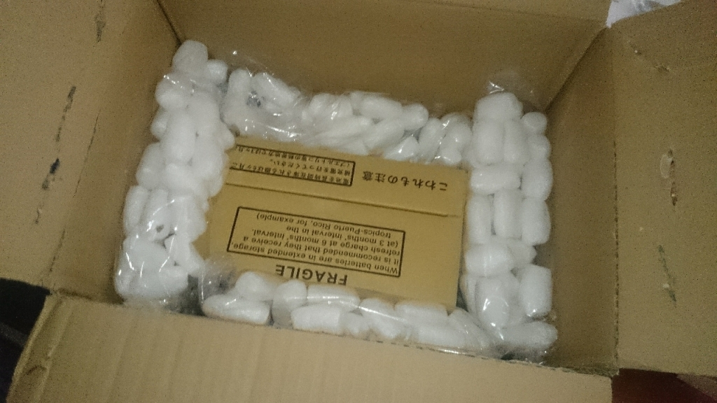

Ça y est batterie reçu! J ai enfin un vrai montage d origine ! :woo:
Sacrément bien emballée

elle fait sont poids hein

Oui j'étais assez impressionné de sa petite taille mais aussi lourde qu une grosse. Surtout pas de poignée pour la porter sinon ça serait trop facile ;-)
