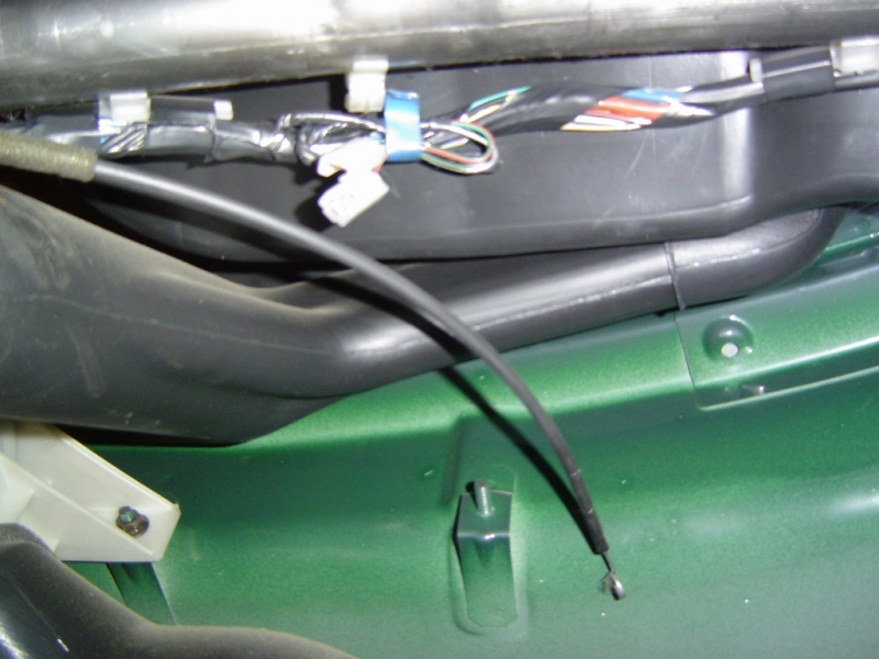

N'ayant pas (encore) les schémas électriques de la NA, je fais appel à votre érudition pour m'aider à faire évoluer ma NA de 1992 (Août), de provenance Allemagne, type JMZNA18B201130300.
Je voudrais préparer l'arrivée d'un hard-top (ou capote) avec lunette dégivrante, et souhaiterait savoir où je puis trouver le connecteur libre pour installer l'interrupteur de commande. J'ai bien le pré-câblage en attente côté gauche derrière la ceinture de sécurité, mais je ne trouve pas l'autre bout sous le tableau de bord...

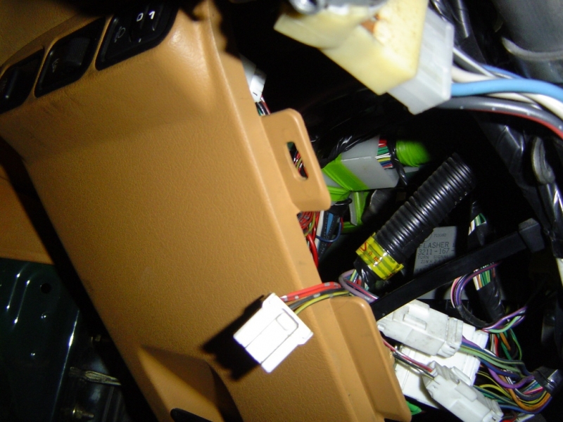

J'ai repéré un connecteur tout seul, sur la gauche du TDB (why not ?) :

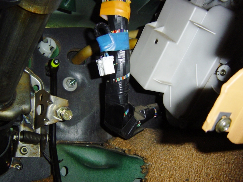

Et un autre derrière le Neiman (je n'y crois pas !) :

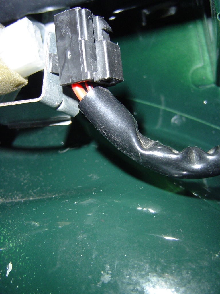

Voire 2 petits derrière la boîte à gants (sûrement pas ça...) :
Pourriez-vous me dire à quoi servent-ils, et si l'un des 4 est celui que je recherche ?
