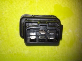

J'ai acheté un bouton antibrouillard d'origine pour ma NA pour remplacer le bricolage fait par l'ancien proprio.
Le nouveau bouton comporte 5 cosses et mon connecteur seulement 4.
J'ai identifié les deux cosses alimentant l'éclairage du bouton.
Reste 3 cosses.... :sic:
J'ai testé diverses façons de connecter mais les résultats ne sont pas probants :
Soit le voyant orange reste constamment allumé et l'AB ne s'allume pas :non:
Soit il est allumé et s'éteint quand les AB s'allument :non:
:( :cry:
Comment effectuer le branchement pour qu'il s'allume seulement quand les AB sont ON ???
A noter, pas de relais sur ma voiture
Merci de vos conseils

Bon, voilà la situation
4 fils répartis comme suit de gauche à droite :
1 - Relié à la masse de l'éclairage tableau de bord
2 - Relié au + de l'éclairage tableau de bord
3 - Relié au feu antibrouillard
4 - Relié à 1 + trouvé sous le tableau de bord
Repérage des cosses :
......A......B
C....D......E
Tests de continuité :
............ON.....OFF
B-E : ... 1 ..... 1......... C'est la lampe d'éclairage tableau de bord donc c'est normal
A-D : ... 1 ..... 0..........ça allume l'AB mais pas la lampe témoin
A-C : ... 1 ..... 1...........?
C-D : ... 1 ..... 0..........ça doit être ça mais si je ponte la lampe témoin s'allume sur OFF et s'éteins sur ON
C-E : ... 0 ..... 0
C-B : ... 0 ..... 0
A-B : ... 0 ..... 0
D-E : ... 0 ..... 0
D-B : ... 0 ..... 0
D-E : ... 0 ..... 0
A-E : ... 0 ..... 0
:sic: :? :sic:

Message Publié : Jeu 20 Sep 2012, 08:59
Inscription : Mer 13 Juin 2012, 12:28
Message(s) : 250
Localisation : Luxembourg
Oui exact, il y a 2 ampoules, une cristal qui illumine le bouton quand les phares sont ON sur les cosses BE et une LED orange qui témoigne que l'AB est ON reliée à la cosse C

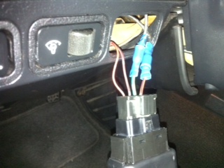

salut,
ca donne quoi?
Moi j'ai ouvert l'AB sur l'auto,
voici mon cablage:
A Rouge
B Rouge/noir
C
D Gris
E rouge/argenté
Suivant le schéma que je t'ai envoyé, c'est que le C est branché aussi sur A
J'ai pas réussi a démonter le témoin d'allumage de l'AB, donc je sais pas quels fils l'alimentent...
C'est quand tu vois le taux d'intéret de ton livret, que tu te dis qu'il vaut mieux investir dans la mx
Membre MMRC Belgique n°0366 / Miata NA 1990 1.6 / Octavia 1.6CDTI / NC 2008 Niseko 1.8
Message Publié : Lun 24 Sep 2012, 07:56
Message(s) : 250
Hello
Tu veux dire que le A et le C sont en quelque sorte pontés ?
Message Publié : Lun 24 Sep 2012, 08:50
Inscription : Mer 8 Fév 2012, 07:49
Message(s) : 816
Localisation : Belgique - Hannut
oui oui. A et C sont ponté (voir mon schéma)
Donc soit il est ponté sur le fil de l'antibrouillard (probablement comme ca chez moi), soit tu branches ton témoin sur C (et le fil gris sur A).
D'après ta photo, on a exactement le même montage car les fils sont au même endroit.
D'après le schéma électrique Mazda, par contre,
le fil rouge devrait être l'éclairage du bouton
et un rouge/noir est l'alim de l'antibrouillard qui doit venir des feux de croisement (si les feux sont éteints, l'AB aussi)
donc si tes mesures sont correctes,
le fil qui va du bouton à l'antibrouillard serait le D (gris), logique.
l'alimentation de l'antibrouillard vient de la borne A ou C du bouton, qui est le fil rouge (pas logique)
et l'éclairage du bouton c'est le fil rouge/noir et rouge/argenté.
bizarre.... enfin chez moi ca marche.
si ca va toujours pas , je démonterai le témoin d'allumage mardi pour voir quels fils l'alimentent, mais j'dois enlever le cache sous le volant pour pouvoir le pousser hors de son logement
