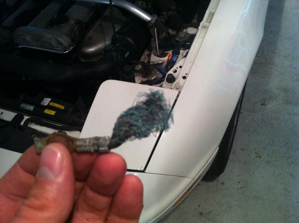

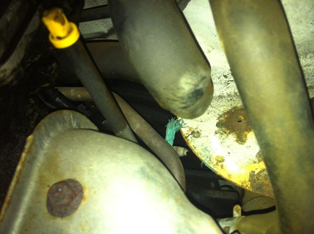

Merci pour vos réponses, même si ça n'a pas encore résolu mon problème, ça a déjà répondu à des questions que je n'avais pas encore posées, et ça c'est balaise :D
Tout d'abord, je n'ai pas trouvé de branchement mal fait dans la partie que j'ai allégée et je n'ai pas trouvé d'épissure entre les bobines et la place de l'ancienne alarme.
Par contre, je ne sais pas si ça a un lien, mais la belle tresse de masse qui va du moteur à la caisse est totalement morte :cry:
Déjà, elle est coupée en deux et en plus elle est entièrement oxydée, à tel point qu'elle s'effrite quand on la tripote un peu :P
La photo est naze mais on se rend compte de l'état de délabrement fort avancé du bouzin...
Et là, la moitié de la fameuse tresse...
Paix à son âme :tantpis:
Est-ce que le soucis d'allumage pourrait venir de là ou je dois continuer mes investigations tout en sachant que je ne sais plus où regarder tellement j'ai déjà regardé partout ?
Message Publié : Mer 25 Sep 2013, 16:43
Message(s) : 2470
Si tu possèdes des câbles de démarrage, relie le moteur au châssis et tu verras bien :)
Message Publié : Mer 25 Sep 2013, 16:55
Inscription : Jeu 24 Fév 2011, 12:43
Message(s) : 1396
Localisation : Wavre - Belgique
C'est certain, ton problème vient de là .. :ptdr:
Message Publié : Mer 25 Sep 2013, 19:52
Inscription : Lun 9 Sep 2013, 13:07
Message(s) : 20
Merci JM1 j'essaie demain quand il fera jour :)
Par contre, je peux mettre le fil n'importe où sur le moteur et sur la caisse du moment que ça soit bien nettoyé et à même la tôle ?
