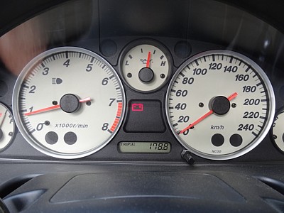

La semaine passée, je suis tombé en panne en rentrant de vacances.
Mon témoin de charge a commencé à s'allumer par intermittence peu avant Monaco (dans le col du Turini) pour ensuite s'allumer en permanence en Alsace.
Evidemment, 2h plus tard, je suis tombé en panne (tension de batterie trop basse / plus d'allumage) en plein centre de Ribeauvillé :roll:

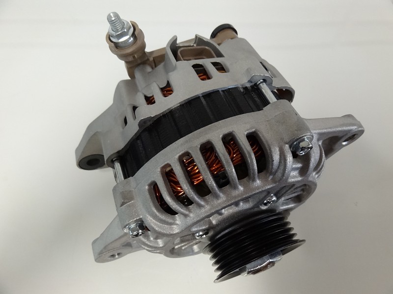

J'ai déposé mon alternateur chez un réparateur spécialisé, qui travaille souvent avec Hitachi.
Il est bien défectueux mais apparemment aucune pièce disponible pour ce modèle (pourtant le gars semblait confiant quand je lui ai amené :roll: ).
Bref, j'ai dû acheté un neuf :tantpis:

400€ chez ILM :tantpis:
J'ai payé le mien 155€ en 100% neuf (pas d'échange standard). Ca ne m'aurait pas coûté beaucoup moins cher de le faire réviser :tantpis:
Bon, c'est une marque que je ne connais pas : Unipoint :sic: Apparemment la société chez qui j'ai apporté mon alternateur travaille depuis plusieurs années avec cette marque.
Après recherches sur le Net, ce serait une firme américaine basée à Taiwan et en Chine depuis 1972, spécialisée dans les alternateurs et dans les démarreurs. Reprise dernièrement par Bosch. Ces alternateurs sont aussi commercialisés sous la marque NSA aux USA.
Première pièce non-Mazda posée sur mon moteur :sic:
Mais au moins je repars sur du neuf et peut être pas moins fiable que l'Hitachi d'origine :tantpis:
