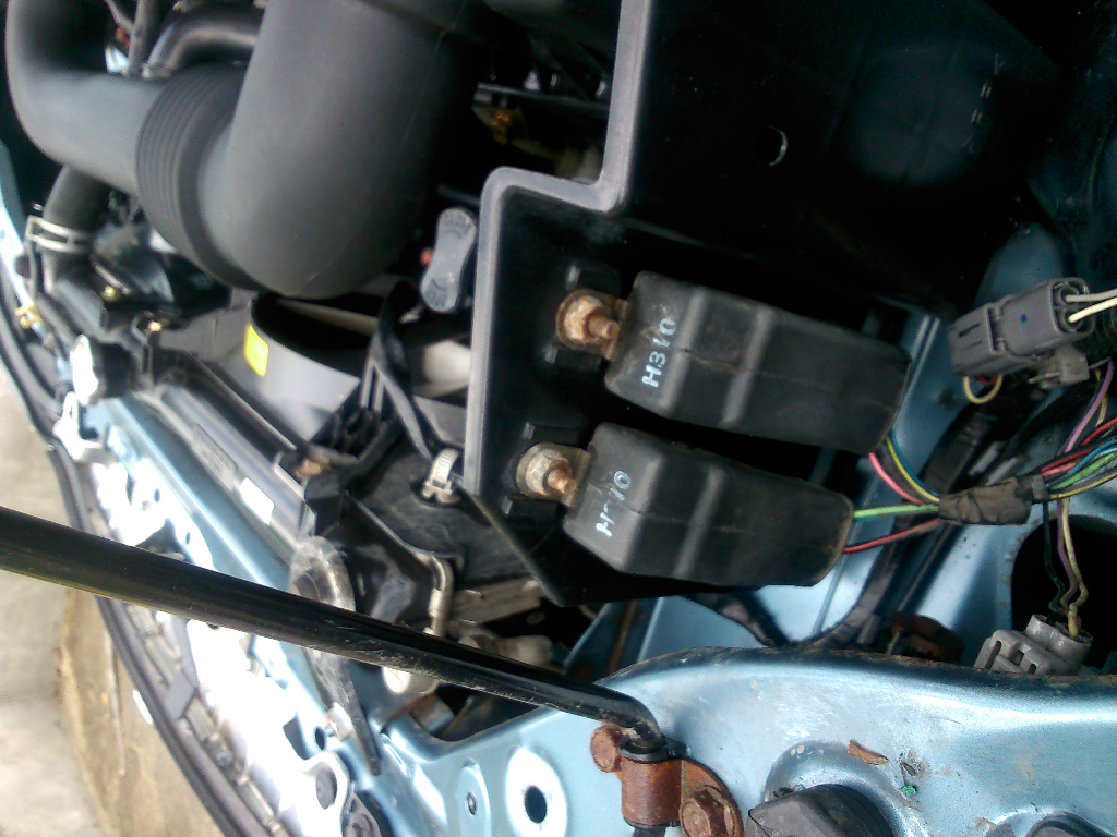

Bonjour
Tout est dit dans le titre. J'ai ces deux relais sous le capot côté conducteur et les deux fils noir/rouge sont coupés au niveau de la prise. Vu l'oxydation ça n'a pas l'air récent. Et... Pour l'instant je ne trouve rien qui ne fonctionne pas... C'est une 1.6 de 2005 avec clim et sièges chauffants sans antibrouillard

C'est pour la clim.
Un pour le ventilo et l'autre pour le "compresseur"

Cool !
Merci Stan ! Je pensais que ma clim était déchargée du coup je vais refaire les connections qui sait ...

Les deux relais sont vraiment mal placés. Juste dans le flux d'air admission au dessus de l'ouverture qui donne dans le passage de roue. les deux fils rouge et noir sont coupés par la corrosion. Les cosses sont bouffées a moitie dans la prise .
Un petit peu de cablage en vue ...

Oui j'ai remis des cosses neuves dans la prise mais la clim ne s'enclenche pas . Je pense que le diag d'origine qui disait condenser percé reste juste.
Pas de pression donc pas de mise en route du compresseur.
Un de ces jours qd j'aurais le courage je déposerai le condenser pour le faire refaire . Trop cher en ha avec en plus le risque de pas avoir le bon .
Ça m'a l'air compliqué chez Mazda il y a plusieurs modèles. et ce que j'ai trouvé a un tarif raisonnable se trouve aux US donc pas le droit de se planter.
En attendant j'ai chaud aux pieds... :lol:
