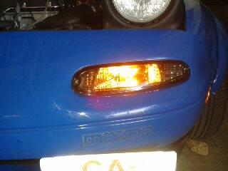

J'ai bêtement remplacé les ampoules à filament des veilleuses par des LED, histoire d'avoir un truc un peu plus puissant pour être vu de jour. Car les veilleuses d'origines sont vraiment faiblardes et rouler avec les pop up ouverts en permanence... Au passage ça me permet de récupérer deux ampoules pour les catadioptres.
J'ai pris des Phillips T10 4000k, c'est ce qu'il y a de plus chaud en température LED à ma connaissance, car je ne voulais surtout pas d'un effet bleuté néon qui n'irai pas du tout avec une NA, surtout une rouge. Et j'ai bien fait, car même à 4000k c'est un blanc presque pur, très très légèrement bleuté.
Niveau puissance, c'est plus fort que les anciennes forcément. En étant à 3m de jour la différence n'est pas flagrante, mais en se mettant à 40m je trouve que la LED ressort vraiment plus que l'ancienne.
Photo prise avec la balance des blancs sur 4000k.
Si j'avais un conseil à donner, c'est de prendre des ampoules 4000k mais pas au dessus si vous ne voulez pas avoir de teinte bleutée.

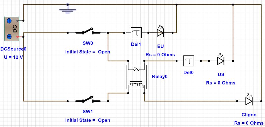

De mon coté, et c'est mon projet d'hiver, j'envisage de faire qqch dans ce style
Bien entendu ce qui est sur la vidéo est bien trop moderne, mais je souhaite faire une platine en diode avec le fonctionnement suivant
En veilleuse : veilleuse US et veilleuse EU
En clignotant : Clignotant standard
en veileuse + clignotant : Clignotant standard + veilleuse EU (veilleuse US éteinte temps que le clignotant est ON)
Si quelqu'un est calé en électronique et que ça le dérange pas, je suis preneur du schéma électrique.

Je viens d'y passer un peu de temps, mais voilà ce que j'envisage de faire (avec plus de Diodes)
Le relais devrait ouvrir quand je mets le clignotant. J'ai également mis des tempo sur les veilleuses pour qu'à l'utilisation des clignotants, les veilleuses US ne se réactive pas entre 2 clignotements. Du coup, j'ai dupliqué la tempo sur la veilleuse Européenne pour que mes deux veilleuses s'allument en même temps.
Qu'en pensez vous?

Merci, c'est en effet une bonne base. J'envisage tout de meme qqch de bien plus discret (plus origine).
Mais le fond peut être le même, faut que je cherche chez nos copains anglais alors!!
