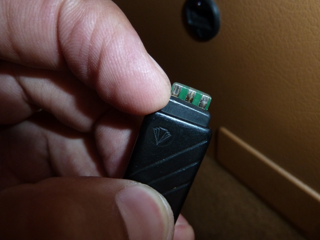

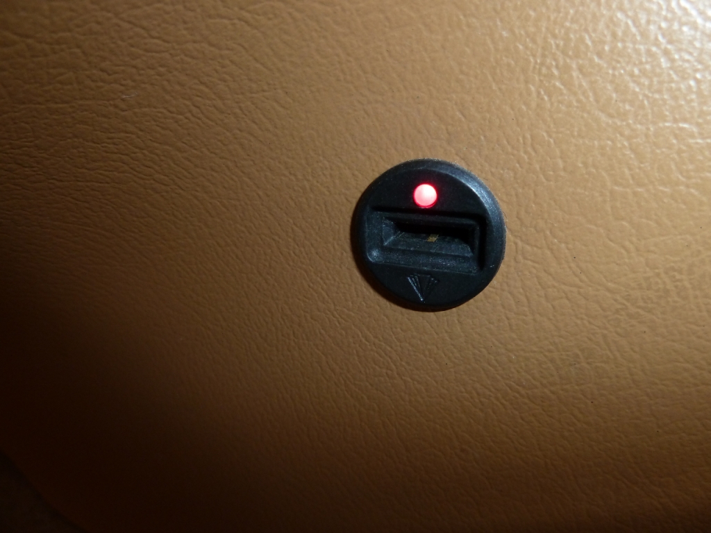

c'est un petit porte clé que tu insère dans une base comme celle ci
Quand on l'insère, en fait le bout laisse apparaitre la partie "électronique du porte clé
comme ceci :
Ce qui me fais dire que comme ce n'est qu'un coupe circuit, ce n'est peut être pas lui le responsable (sinon je ne démarrerais pas)

ben tu suis les fils tu verras sur quelles prises/boitiers tu tombe ;)
Message Publié : Mer 29 Juil 2015, 22:25
Message(s) : 3819
Comme le dit Guillaume il faut suivre les fils de la centrale. Tu repères les câbles coupés et tu les remets ensemble.

Ce genre d'antidémarrages aftermarket, c'est de la merde en barre, et surtout ça finit toujours par foirer à un moment ou à un autre
-> poubelle :) (en espérant que ça n'a pas été monté par un sagouin)
