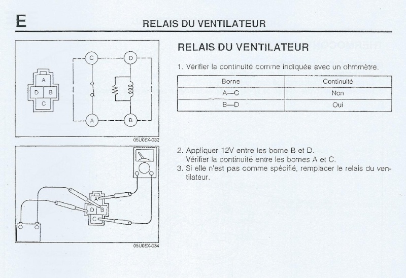

Ok super merci je fait sa demain! Et pour le commun du relais serais tu si il est relié a la masse ?
Message Publié : Lun 17 Août 2015, 20:35
Message(s) : 2470

Au top merci!! :bien:
