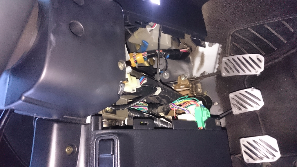

On commence par situer le relais qui commande les clignotant, sous la colonne de direction donc il faut démonter le cache central et se pencher un peu :
Il s'agit du boitier gris, noté Flasher ;)

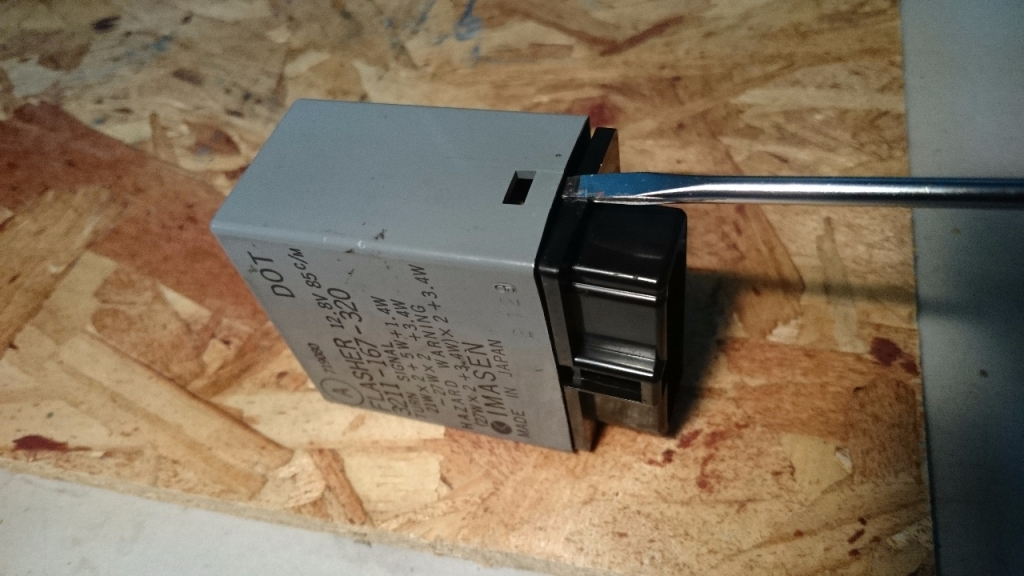

On débranche la fiche puis on peut tirer sur le boitier pour le sortir de son support, on peut ensuite l'ouvrir, en commençant par la partie noire :

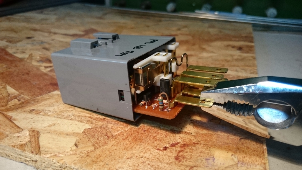

Puis en tirant bien dans l'axe, par les pattes :
Il faut ensuite remplacer la résistance R1, c'est bien indiqué sur le PCB :
Par une résistance d'1MOhm, soit une brun/noir/vert/doré ou gris...

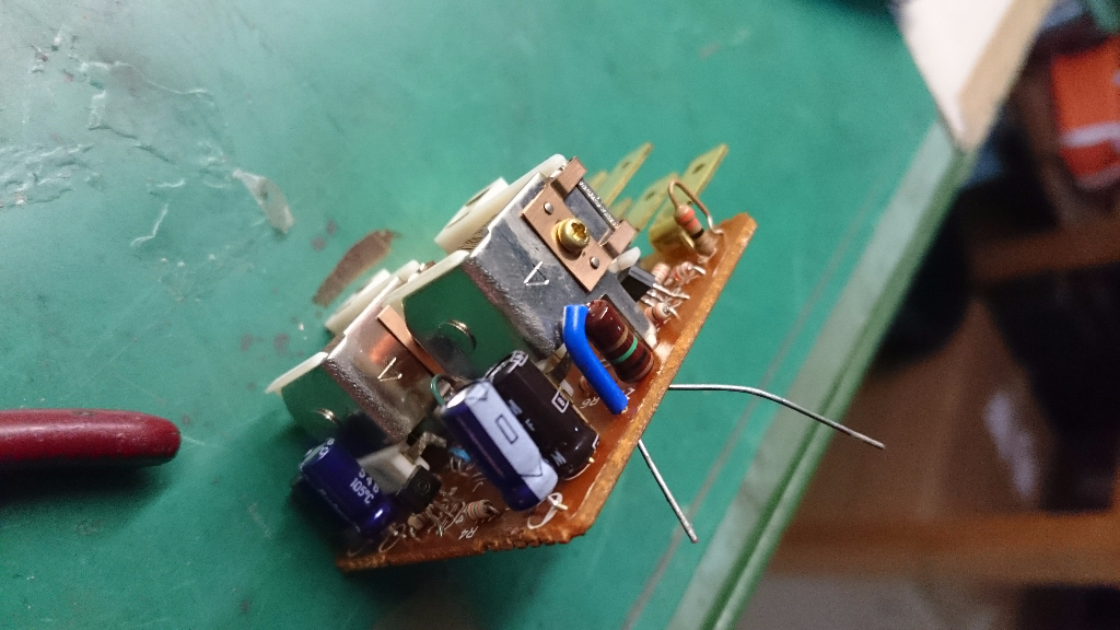

Une petite résistance en 1/4W suffit mais si vous avez plus puissant en stock, ça ira aussi, il faudra simplement la monter verticalement en isolant la patte libre, avec un bout de gaine par exemple :
la soudure au dos du PCB se passe sans souci, niveau techno 6ème :aie: :
Puis on remonte l'ensemble en sens inverse...n'oubliez pas de vérifier vos ampoules régulièrement, les LEDs ont une belle durée de vie, mais le boitier ne détectera pas un clignotant arrière défectueux par exemple, même s'il y a toujours des ampoules classiques ;)
