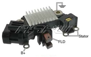

Est-ce que ce ne serait pas ce genre de chose :
http://www.aspwholesale.com/index.php?_ ... ct_id=1519
Si oui, est-ce que ce serait remplaçable par un clampin moyen tel que moi, ou est-ce qu'il vaut mieux que je change l'alternateur complet ?

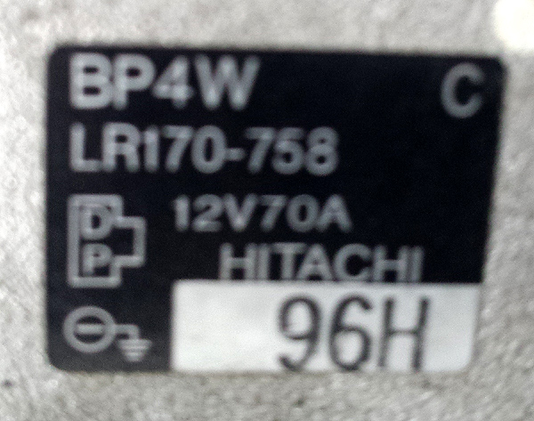

Ça doit peut-être dépendre de la référence de l'alternateur ? Chez Oscaro, pour NB 1.8, on propose des modèles avec régulateur intégré et d'autres sans :
http://www.oscaro.com/alternateur-mazda ... e=standard
Celui qui semble correspondre au mien (Hitachi LR170-758) n'a pas de régulateur intégré :
http://www.oscaro.com/alternateur-delco ... 080690-4-p

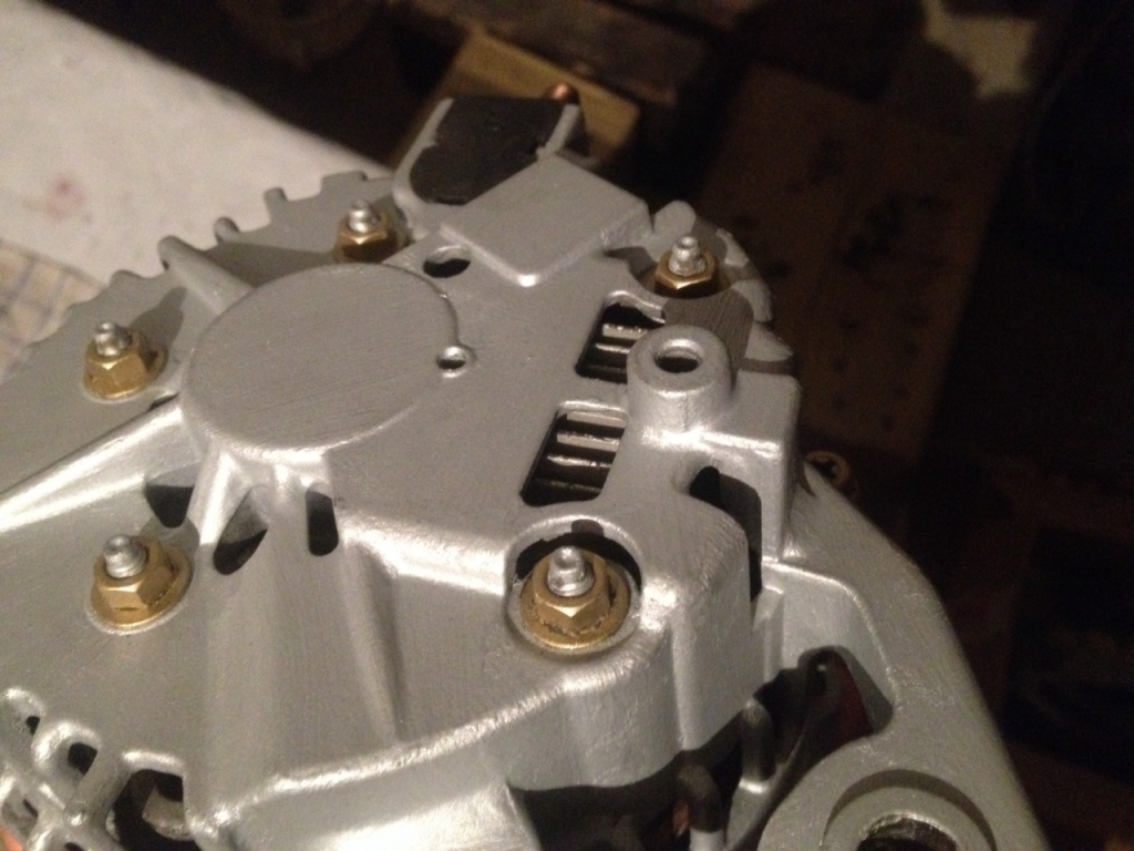

Ton régulateur se trouve sur la photo en haut à droite.
C'est la partie rainurée qui se trouve dans la carcasse de l'alternateur à 5 heures.
C'est un ensemble avec les balais, etc...
