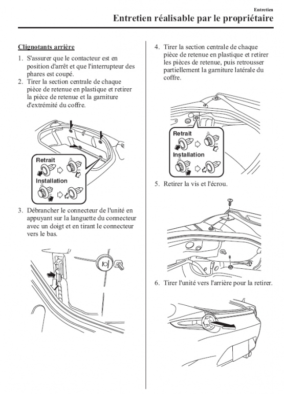

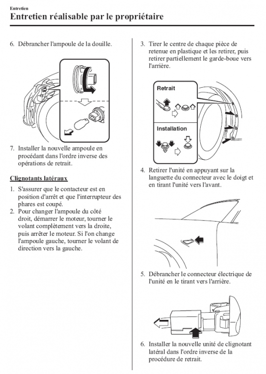

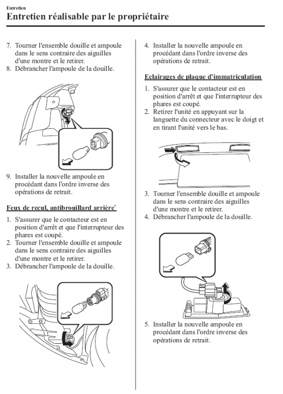

Merci beaucoup, :) c'est super sympa d'avoir mis à disposition cette doc technique.
D'autant plus, que Par acquis de conscience j'ai relu la doc fourni avec la voiture et à la partie opération réalisable par le propriétaire 7-, il y a rien sur le démontage des clignos.
cela va bien m'aider, je vais ça voir ce WE

Cette doc est dispo sur le site de Mazda à télécharger à cette adresse :
http://idn.tweddle.com/media/mazda/3c55d_MX-5_8EV6-FF-15E+L_Edition1_web_LR_OM.pdf

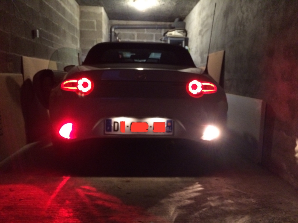

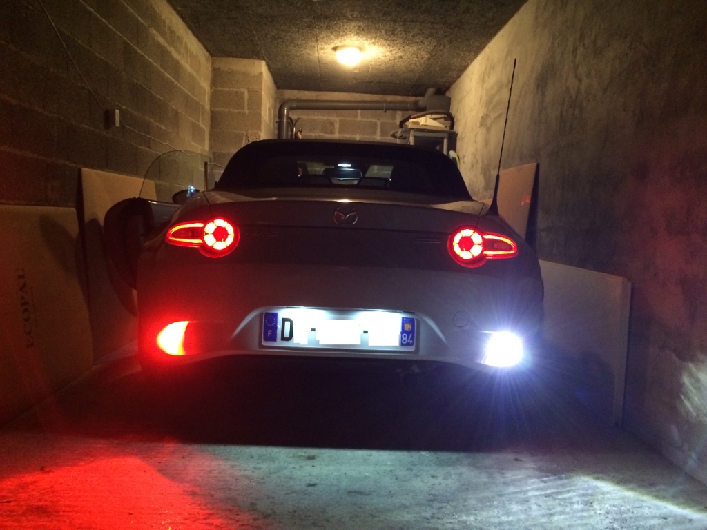

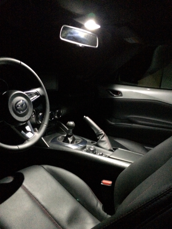

Je viens d'acheter quelques led
J'vais peur pour le changement des clignes dans les phares avant, en fait facile en passant par les gardes boue qui se déclipsent facilement.
voilà ce que cela donne pour le plafonnier avec une led cree de 200 lumens
ça éclaire comme l'original en + blanc
Avant et après changement de l'éclairage de la plaque d'immatriculation 88 lumens de l'antibrouillard et du recul en 810 lumens.
sans erreur ODB :love:
Par contre échec sur les clignotants qui sont pourtant aussi des T20 anti erreur j'ai changé que l'avant en warning fonctionnent bien mais quand je met le cligno ils clignotent très rapidement et les LED consomment pourtant 7w.
La je ne sais pas quoi faire. le pb vient du déséquilibre entre avant et arrière ?

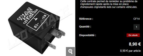

D'après le magasin il semble que le clignotement rapide vient de ce que la conso est inférieur à 21w (ici elle fait 7w), il me conseil de mettre sur chaque ampoule une résistance de 25w
Donc je ne voit plus trop l'intérêt de mettre des led si au final cela va consommer plus que l'ampoule d'origine.
J'aurais gagné uniquement le fait que mon phare sera blanc et qu'il ne grillera pas.
Quelqu'un sait ou se trouver le "flasher" sur la ND comme décrit dans le fil sur la NA : [NA] Hyperblink off - Clignotants à LED en vitesse normale.https://www.mx5france.com/forum/viewforum.php?f=18
La solution ne serait pas là aussi de modifier la résistance ? ce qui m'embête c'est que la voiture est sous garantie.

J'ai vu sur le site, ils vendent aussi un boitier "Flasher" 2 modèles avec une polarité inversé.
Ma question vous savez ou se trouver ce boitier sur la ND ?
cette solution serait + élégante et réversible et moins consommatrice de W :lol: :ricane:

Bien souvent ces boitiers sont des résistances " chauffantes" pour que la centrale clignotante vois la consommation de courant d'une ampoule de 21W
donc les leds ne servent a rien ou une fois sur deux
bonne soirée
