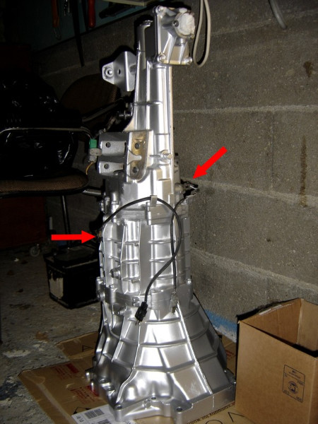

Oui, c'est bien cette pièce. Ce contacteur se trouve côté passager sur la boîte, pas absolument évident à atteindre, mais pas impossible non plus ; pour le localiser, regarde sur cette vidéo à partir de 2'30" :
http://youtu.be/cdgzilEXQL8
Maintenant effectivement, si tu as le jus qui arrive, le contacteur n'est peut-être pas en cause. Je vérifierais les contacts entre la douille d'ampoule et l'ampoule elle-même, et j'essaierais à nouveau avec une ampoule neuve.

JM1 a écrit :
Si tu regarde celui de droite, moi j'ai mesuré sur le support du bas, celui à un plot qui correspond bien au feux de marche arrière...
Donc 35 balles + 15 de frais de port pour un contacteur et roule (j'attends de voir si j'ai d'autres pièces à commander pour absorber les 15e de frais).
par contre pour la continuité du fil... j'comprends pas :?

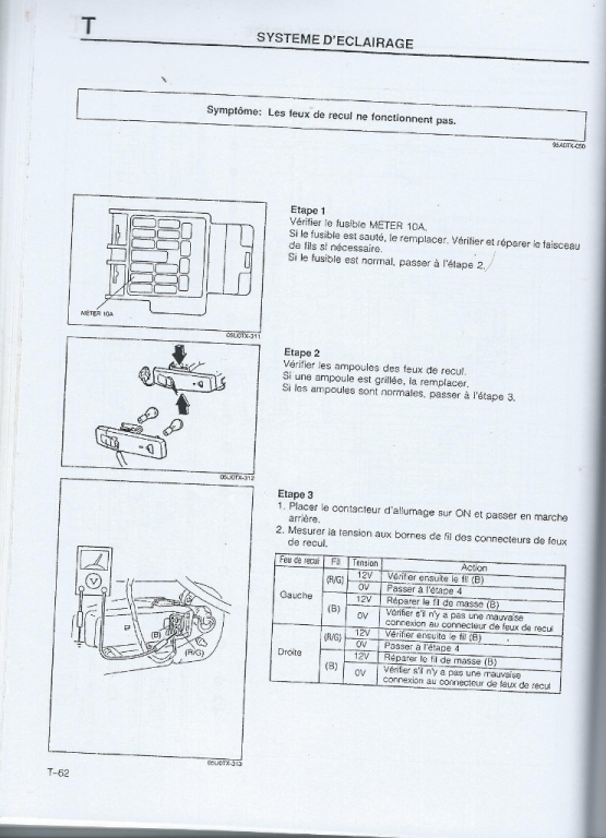

 Sujet du message : Re: Plus de feux de recul...
Message Publié : Dim 15 Nov 2015, 17:51
Message(s) : 2470
Un dessin vaut mieux qu'un long discours ;)
Message Publié : Lun 16 Nov 2015, 12:29
Message(s) : 1004
y'a un fusible ????
