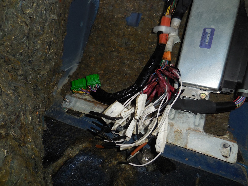

En voulant installer une MS3, j'ai découvert...ça! :o

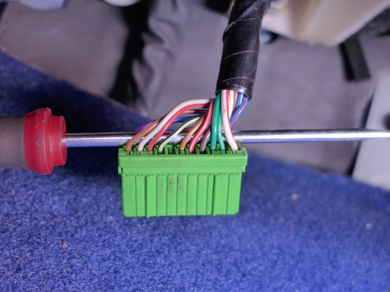

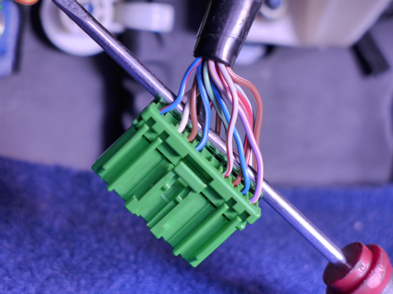

Ma 10AE n'a plus d'intérieur, je ferai des photos ce weekend

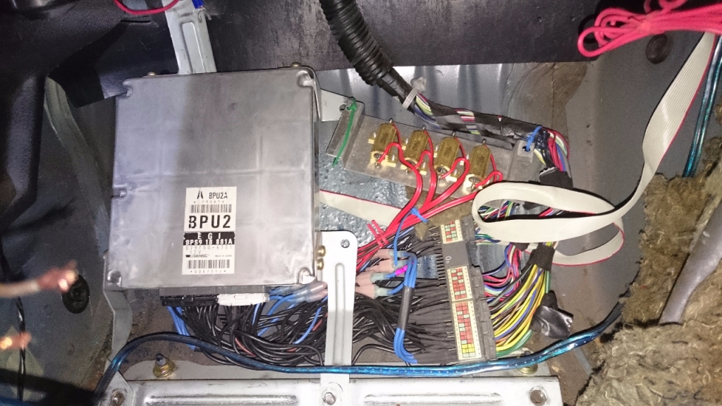

ce n'est pas une option typiquement US ça ??
Ya souvent de belles surprises sous le cache de l'ECU :lol:

Même si j'arrive un peu tard, ça documentera le topic ;)
NB 10ae
 Sujet du message : Re: Repérage faisceau ECU...
Message Publié : Dim 10 Avr 2016, 14:44
Message(s) : 1726
Localisation : Saint Quentin
Super !
Tu es meilleur photographe que moi :D
